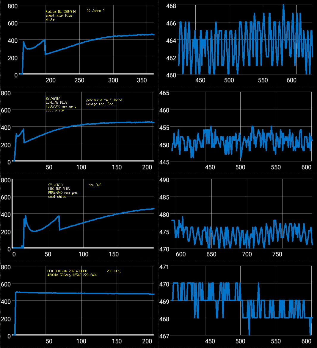

von 23 (Gast)
macht mir keinen grossen Unterschied.
Im hintersten Eck und auf Schränken die nur mit dem Hocker zu erreichen
sind dort ist es nicht ganz so hell.
Telephon liegt immer am gleichen Platz, die Absolutwerte falls sie
überhaupt stimmen sind relat. uninteressant. App "light meter" 1.1.5c
altes Samsung 4
Muss halt k.A. jetzt nicht nachgerecht sagen wir mal ein Jahr halten,
sonst zahlt man nat. nochmal drauf ;)
von Uwe B. (uwebre)
Die Blulaxa-Röhren machen tatsächlich gut Licht vom Watt und für das
Geld.
Da kann man schon mal mit rechnen.
Abghängig von der Leuchte weil viele Leuchten für die 360° Abstrahlung
der Leuchtstoffröhren designt sind.
Was sollen und die rechten Diagramme sagen?
Uwe
von 23 (Gast)
Gleich wie links Beleuchtungsstärke in Lux über Zeit in Sekunden
Das sind ja einfach screenshots dieser app deshalb sind die Zeitpunkte
etwas unterschiedlich, das Zeitfenster ist fest mit 200s, fängt dann an
zu rollen. Wenn der ermittelte Wert sich nicht mehr stark ändert
wechselt das die Skalierung, da läßt sich nichts einstellen.Jedes
Leuchtmittel war mindestenms zehn Minuten in der Lampe.
die Readon brennt gleichmässiger als die Sylvania
die gebrauchte Sylvania (~ max 4-5k Std.) ist degeneriert, ca. 5%
dunkler als die unbenutzte "NOS"
Die LED wird einen tick dunkler mit zunehmender Einschaltdauer
Die relativ/praktisch neue LED ist einen Tick dunkler als die neue
Sylavania FL
das wird man sagen dürfen.
zur Ausleuchtung eines Raumes sagt das natürlich überhaupt nichts
58W 150cm NFL nominal 5200 lm / T8 LEDs bis ~ 4200 lm,  der Lichtstrom
ist auf 360 natülich kleiner
> 5000 lm gibt es als T5 aber das funktioniert in gegebenen Lampenkonstruktionen
nat. nicht 1:1 ohne weiteres.
