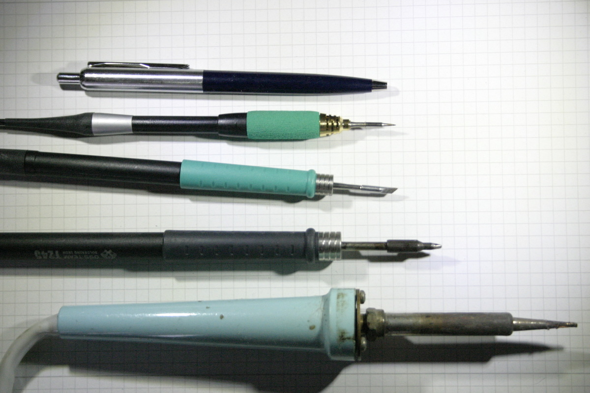

Thomas O.: Da die A9 ein SMPS + µC beinhaltet ist die Erzeugung von 48V
für die 470er Spitzen kein grosses Problem, andersrum für die 115er
wirds ja auch so gemacht.
Die von dir genannten Aixun T3B haben halt auch einige Nachteile, So
können die Teile nur entweder den 245er oder 210/115 betreiben, jedoch
nicht alle 3 Sorten.
Sinnvoller wäre sicher, es gäbe eine Version die 245/210 betreiben kann.
Die winzige 115 muss man jetzt nicht unbedingt haben, schliesslich ist
die Grösse  nicht so grob unterschiedlich zur 210. Ich hatte halt schon
245/210 und musste feststellen , dass die JBC nur 245 kann. Nur deshalb
hab ich mir die A9 mit 115er bestellt. Siehe Foto von oben nach unten in
der Grösse aufsteigend, dazu zum Vergleich ein WTCP und ein
handelsüblicher Kugelschreiber. Der einzige wirkliche Vorteil der T3B
liegt darin, dass man den Halter auch auf die andere Seite stellen kann,
das mag für Linkshänder ganz gut sein. Persönlich gefällt mir die
senkrechte Bedienungseinheit gar nicht, das ist aber sicher
Geschmackssache. Ein anderer Nachteil dieser Aixun Teile ist, dass die,
wenigstens bei der A Ausführung einen Spezialkolben benutzen, dessen
Stecker anders als der JBC Stecker aussieht. Möglicherweise wurde das
bei der B-Ausführung geändert, die Anleitung schweigt sich dazu jedoch
aus. Bloss die Fotos lassen drauf schliessen. Bei den Aifen/Sugon Teilen
passt jeder, ob original oder Nachbau JBC Kolben der entsprechenden
Baureihen dran.
