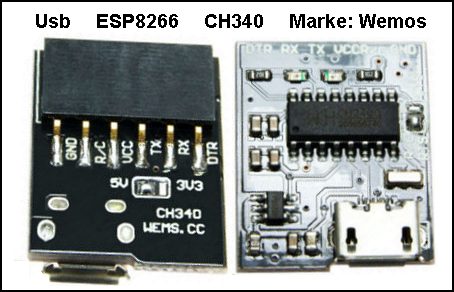

Hallo, was hat es zu sagen, wenn man (siehe angehängtes Bild) die 3V3 Lötbrücke eines CH340 Moduls nach 5V legt, oder nach 3V3 legt?
In dem Bild ist die Brücke nach 5V gelegt.

Der CH340 benötigt für die interne Schaltung eine Spannung von 3.3V. Dafür ist ein interner Spannungsregler im CH340 vorgesehen, da ja oftmals über USB 5V zur Verfügung stehen und der Chip im einfachsten Fall ohne weitere Zusatzbeschaltung auskommen soll. Der Chip kann jedoch auch direkt mit 3.3V versorgt werden. Dafür dürfte der kleine zusätzliche Chip auf der Platine zuständig sein. Dann allerdings muss mit Hilfe dieses Jumpers der interne LDO überbrückt werden, da ansonsten über den Spannungsverlust intern nicht mehr 3.3V zur Verfügung stünden. Normalerweise würden die 3.3V aus der nachgeschalteten Schaltung stammen, hier werden sie auf diesem Board erzeugt. Vermutlich wäre es dem Anwender schlecht zu vermitteln, dass im Falle 5V eine Ausspeisung erfolgt, im Falle von 3.3V aber eingespeist werden müsste.

Harald A. schrieb:
Dafür ist ein interner Spannungsregler 3.3V im CH340 vorgesehen, da ja oftmals über USB 5V zur Verfügung stehen.
Im regulären Betrieb nicht nur oftmals, sondern immer.
Der Chip kann jedoch auch direkt mit 3.3V versorgt werden. ... Dann allerdings muss mit Hilfe dieses Jumpers der interne LDO überbrückt werden.
Laut Datenblatt sollte das getan werden, bspw. mit einem zweiten Jumper. Die Module, die ich kenne, haben allerdings nur einen Jumper für die Versorgungsspannung des CH340G. Der interne LDO wird auch bei Versorgung mit 3,3V genutzt und liefert dann eben etwas weniger (ca. 3,1V), was in der Praxis aber immer noch funktioniert.
