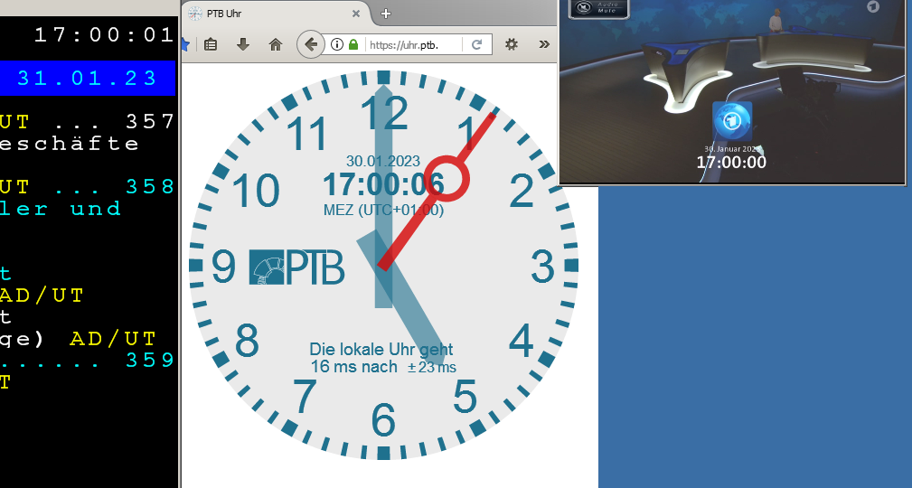

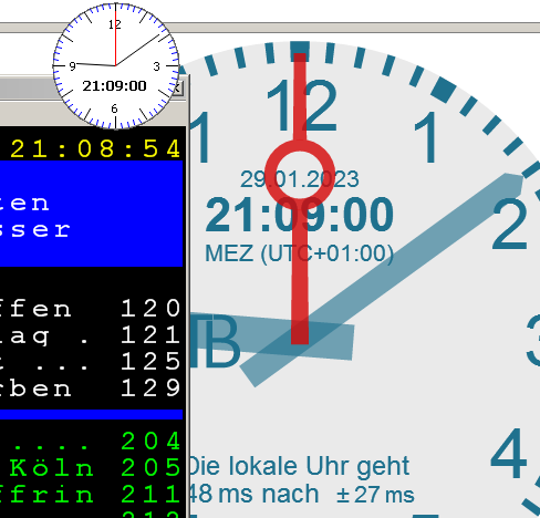

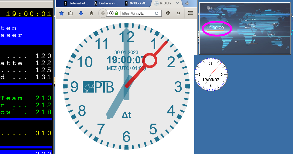

Hier gibt es einen Digitalwecker, der 3..4 Sekunden Versatz erreicht,
bevor er nachts wieder synchronisiert.
> Die
> Uhren im Ferseher haben dagegen eine Abweichung von typisch 10...15
> Sekunden.
Mal wieder blind geraten, so viel ist es nicht. Hier läuft gerade ZDF
über die DVB-S-Karte im PC, es sind 6 Sekunden. Mal nebenan den FS auf
DVB-T2 schalten, sieht ähnlich aus, könnten auch 7s sein.
HildeK schrieb:
> https://uhr.ptb.de/
> Nimm die, da kann ich zu meiner DCF77 (dauersynchronisiert) keinen
> Unterschied im Browser sehen.
Die Abweichung in ms ist auf dem selben PC unterschiedlich, ob ich
Frickelfox oder Chrome starte.
