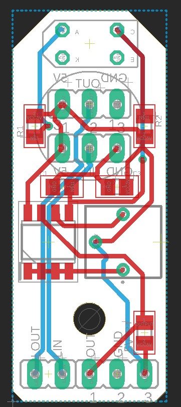

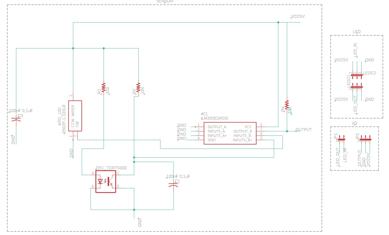

von Dirk E. (coprea)
ich habe versucht einen China IR Sensor nachzubauen und etwas für meine
Anforderungen zu erweitern. Die Erweiterung kann vernachlässigt werden
denn die funktioniert. (RGB LED) Jedoch die LM393 Schaltung funktioniert
leider überhaupt nicht. Die Referenzspannung liegt an jedoch verändert
sich die 2te Spannung nicht und wenn ich den 10 Poti verstelle geht
jener in Rauch auf.
Ich hab jetzt schon einiges versucht jedoch immer das gleiche Ergebnis.
Könnte bitte jemand meine Schaltung prüfen und mir einen Tipp geben was
ich übersehe?
Und vergebt mit bitte ich bin nur Hobbybastler und kein Fachmann ;-).
Vielen Dank für Eure Unerstützung.
Grüße Dirk
von Michael B. (laberkopp)
Dirk E. schrieb:
> funktioniert leider überhaupt nicht. Die
Yo, alles falsch was geht.
Das Poti schliesst die Versirgung kurz, Wiper muss narurlich um IC.
Der 100nF zwischen C und E verhindert Umschalten, weg da.
Stattdessen ein Widerstand vom Ausgang zum + Eingang, für eine
Hysterese.
Zudem funktionieten die Eingange nur bus 3.5V (bei 5V Versorgung), also
noch 10k von C nach E des Optokopplers und 10k in die Leitung vom Poti
nach VCC.
Probiert man heute nicht mehr auf fem Steckbrett bevor man eine Platine
baut ?

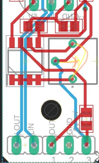

von Chris K. (kathe)
Ich hab dir mal die Schleifbahn eingezeichnet.
Jetzt darfst du überlegen was passiert wenn du ganz nach links / rechts
drehst.

von Michael M. (michaelm)
@ alle: Wäret ihr so nett, vor dem Absenden den Text noch einmal
durchzusehen und die Fehler zu verbessern? Das wäre sowas von
wunderbar... ;-)
@ Fragesteller: Hast du schon einmal von "genormten" Symbolen für
Schaltskizzen/-pläne gehört?
Das würde jeder Mensch 10-Male schneller erfassen als diese
Suchzeichnung. :-)
von Günter L. (Firma: Privat) (guenter_l)
von Dirk E. scvhrieb:
>jener in Rauch auf.
Ich sehe auf dem Schaltplan gar kein Poti.
Du hast noch eine ZWEITE Chance.. :-)

von Zeno (Gast)
Die Zeichnung ist schon irgendwie eine Zumutung - sei's drum.
Warum legt man einen Ausgang (Pin 1 des L393) auf GND? Bei diesem OPV
passiert da zwar wegen offenen Kollektorausgang nichts, wenn man den OPV
aber mal, aus welchen Gründen auch immer, gegen einen pinkompatiblen
anderen Typ austauscht, dann muß dieser nicht unbedingt einen offen
Kollektor haben und ein solcher würde solch eine Beschaltung nicht
wirklich mögen. Bei ungenutzten OPV's verbindet man den invertierenden
Eingang mit dem Ausgang und legt den nicht invertierenden auf
Bezugspotential, also GND.
von Michael M. (Firma: Autotronic) (michael_metzer)
Dirk E. schrieb:
> und wenn ich den 10 Poti verstelle geht jener in Rauch auf.
Einfach mal die Anschlüsse CW und Wiper von den 10 Potis untereinander
vertauschen, dann wird der Qualm wie von Geisterhand einfach
weggeblasen.
C1 entfällt.
Pin1 von IC1 von GND trennen.

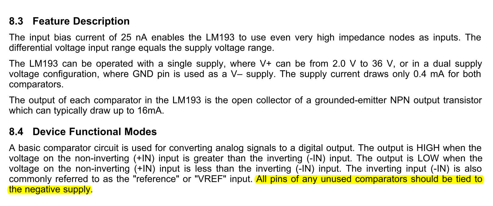

von Gerhard (Gast)
Übrigens im angehängten Datenblatt wird auf Seite 10 empfohlen:
>All pins of any unused comparators should be tied to
the negative supply.
Gerhard

von LDR (Gast)
Tja, da hat mal wieder ein ahnungsloser mitgemurkst.
Lies besser Kapitel 5, Seite 12ff.

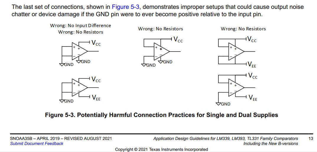

von Fake Friend (Gast)
Zeno schrieb:
> ö, ich offenbar nicht, aber Du scheinst hier der Größte - mit der
> Klappe - zu sein. Du antwortest dem Gerhard, der das Dabla des
> Herstellers zitiert und meinst Du seist schlauer als der Hersteller -
> klassischer Fall von absoluter Selbstüberschätzung.
Hier mal als Anhang eine Lektion für Dich.
Damit Du siehst, daß ich es gut mit Dir meine: Machst Du das nicht SO,
hast Du am Ausgang des ungenutzten Komparators wunderschöne
steilflankige Nadelimpulse, die über die Betriebsspannung auch auf die
benutzten Komparatoren durchschlägt.
Mach mit dieser Info, was Du willst. Andere sind eventuell vernünftiger
und ziehen Nutzen daraus.
