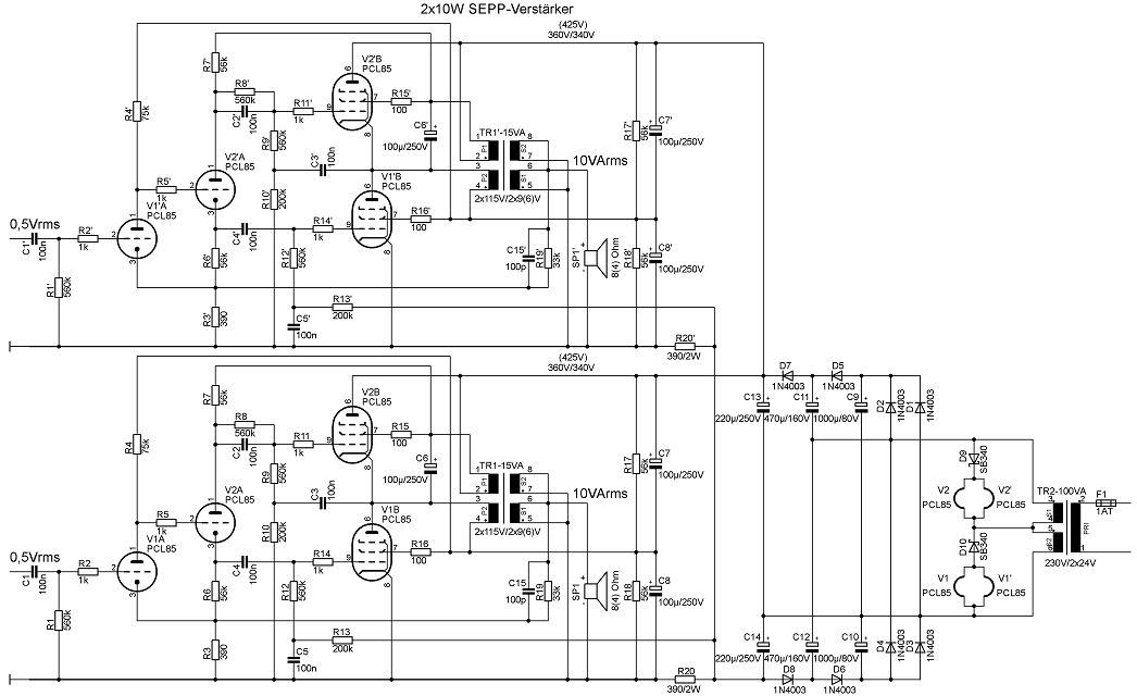

von Old (Gast)
Hab mal die Single-Ended Push-Pull Schaltung nach Peterson&Sinclair mit
der PCL85 rausgesucht.
von Manfred (Gast)

von Mohandes H. (Firma: مهندس) (mohandes)
Ungewöhnliche, interessante Schaltung. Hast Du das so gebaut?
von Old (Gast)
Ja, so gebaut, außer dass ich gerade vorhandene 25VA Netztrafos statt
den in der Schaltung angegebenen 15VA verwendet habe. Eher ungewöhnliche
Schaltungen interessieren mich immer wieder und das muss ich dann auch
mal praktisch aufgebaut haben.
