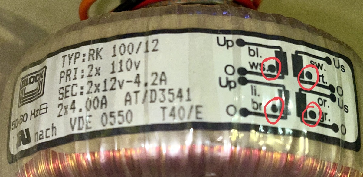

Mit dem Ohmmeter erst mal austesten wieviel galvanisch getrennte Wicklungen vorhanden sind. Dann austesten ob die einzelnen Wicklungen noch Anzapfungen haben. Wenn es ein Netztrafo ist, ist die Wicklung mit dem größten ohmschen Widerstand meistens die Primärwicklung (230V Wicklung). Sind die Drahtstärken erkennbar? Dann ist die Wicklung mit dem dünnsten Draht meistens die 230V Wicklung. Testwicklung aufbringen, vielleicht so 100 Windungen, und damit die Windungszahlen der der anderen Wicklungen bestimmen. Mit kleiner Wechselspannung zum prüfen anfangen, vielleicht so 6V. Verhältnis der Spannungen = Verhältnis der Windungszahlen.

Hmm, da habe ich Zweifel: Dein bild zeigt jedoch einen 100VA Trafo, keine 500VA
Deine Messwerte (sekundär) passen für den abgebildeten 100VA Trafo.
Die Messwerte sind von dem 500VA Trafo. Das Foto ist nur ein Beispiel, deshalb schrieb ich Beispielfoto;-)
Jörg R. schrieb:
Der Wicklungsanfang ist i.d.R. durch einen Punkt auf dem Aufdruck zu erkennen..Beispielfoto im Anhang.
