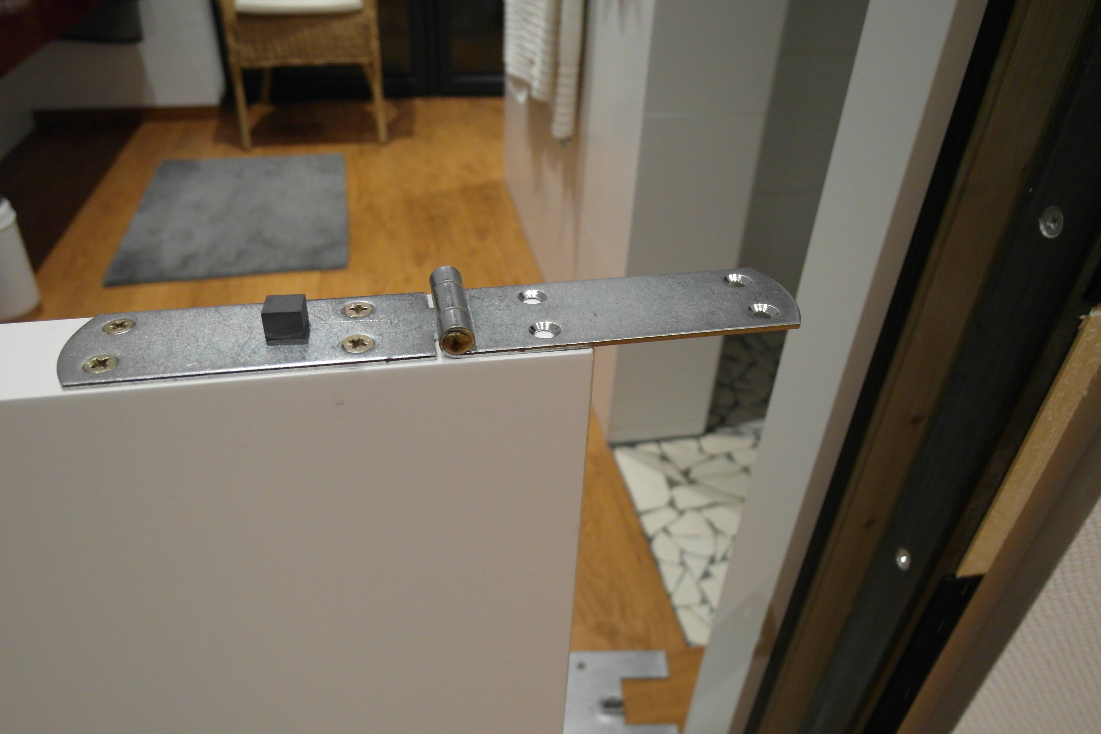

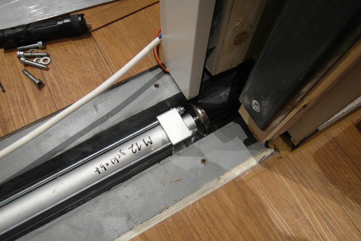

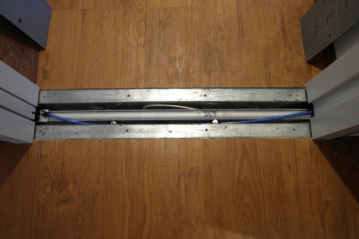

Auch wenn das von der Fragestellung abweicht: mein Weg zur automatischen Türöffnung/Schließung führte über Pneumatik in der Schwelle, siehe Bild (Neubau, gleich von Anfang an eingeplant).
Die Pneumatik kann doch erhebliche Kräfte entwickeln und das einmal beschleunigte Türblatt hat auch einen heftigen Impuls. Daher habe ich eine "Sicherheitskupplung" vorgesehen. Der Kopf des Kolbens trägt dabei einen kräftigen Magneten der wiederum an einem Metallscharnier am Türblatt andockt (Scharnier, damit das für den Einbau in der Wand vorher hochgeklappt werden kann; nach dem Einbau des Blattes wird das mit einem Haken heruntergeklappt). Sowohl beim Aufschieben (Kolben fährt aus) als auch Zuziehen (Kolben fährt ein) kann damit die Kraft nicht höher sein als die Haftung des Magneten.
Hat gut funktioniert, war aber leider zu laut in den Endstellungen. Die liegende Einbaulage des Zylinders führte im Laufe der Jahre zu Undichtigkeiten zwischen Kolbenstange und Dichtring (Luft pfiff vorbei -> ständiges Nachjustieren erforderlich).
Ist jetzt elektrisch gelöst, allerdings mit Zahnriemenantrieb oben auf dem Türblatt.

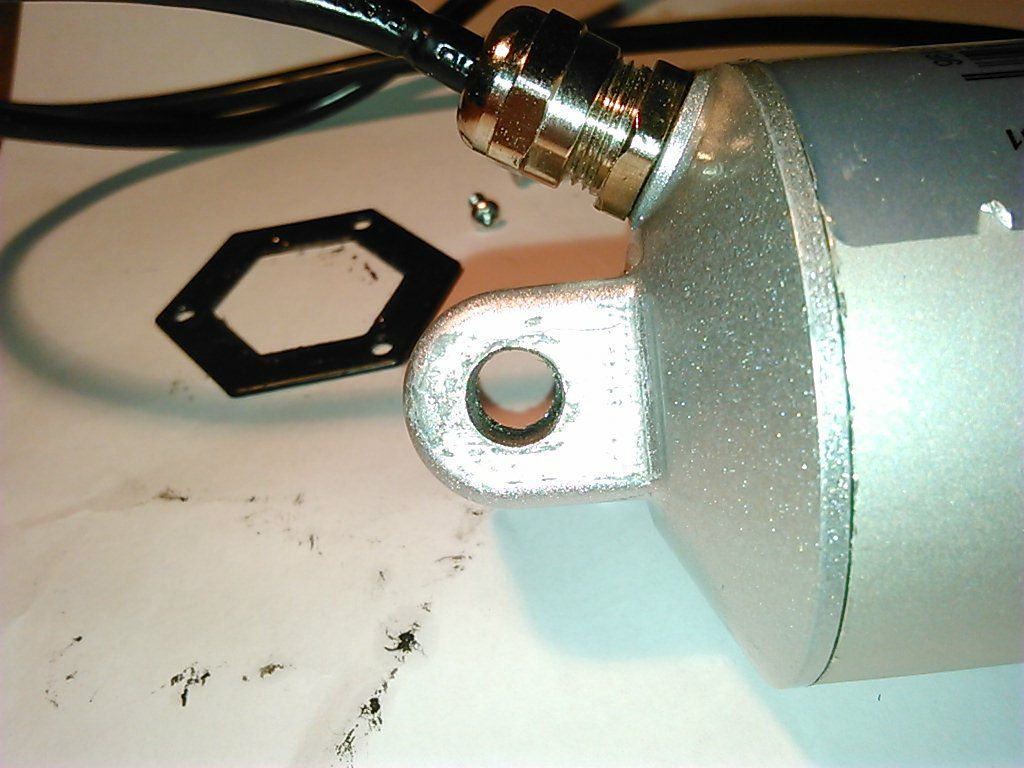

Hier Bilder von beiden Enden.
Sechskant ist das schon, aber aus einem Guss. Das abgeschraubte Blech dient wohl zum Zurückhalten des Fetts. Außer den drei Schraubenlöchern sind keine weiteren Durchbrüche oder so.
Drehen des Hubzylinders ist nicht möglich. Ich schätze das lässt der Spindeltrieb nicht zu (?)

Es gibt ein Trapezgewinde, das die Hubstange über eine Art Mutter nach innen oder außen schiebt, daher müsste sich über den 6-Kant das Ende rausdrehen lassen...
Ich würde das mal am Plastikteil mit einem Ringschlüssel probieren.

Vermutlich auf der Anschlußseite zuerst geschraubt mit innen frei rotierender Motoreinheit und dann in der jeweiligen Stellung des Abtriebsechskantes die Kunststoffkappe eingepresst. Der Sechskant würde nur benutzt um das Kunststoffteil zum Pressen passend zur Achse zu positionieren. Darüber würde ich kein Drehmoment einleiten wollen.

Da hast du leider Recht. Ich habe den Zylinder angebohrt. Ein Gewinde ist nicht sichtbar. Die Kappe ist wohl eingepresst.
