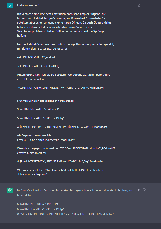

Hallo zusammen!
Ich versuche eine (meinem Empfinden nach sehr simple) Aufgabe, die bisher durch Batch-Files gelöst wurde, auf Powershell "umzustellen" - scheitere aber schon an ganz elementaren Dingen. Da auch Google nichts hilfreiches dazu liefert scheine ich schon vom Ansatz her nen Verständnisproblem zu haben. Vllt kann mir jemand auf die Sprünge helfen:
bei der Batch-Lösung werden zunächst einige Umgebungsvariablen gesetzt, mit denen dann später gearbeitet wird:
set LINTINSTPATH=C:\PC-Lint
set LINTCFGPATH=C:\PC-Lint\Cfg
Anschließend kann ich die so gesetzten Umgebungsvariablen beim Aufruf einer EXE verwenden:
"%LINTINSTPATH%\LINT-NT.EXE" +v -i%LINTCFGPATH% Module.lnt
Nun versuche ich das gleiche mit Powershell:
$Env:LINTINSTPATH="C:\PC-Lint"
$Env:LINTCFGPATH="C:\PC-Lint\Cfg"
&$Env:LINTINSTPATH\LINT-NT.EXE +v -i$Env:LINTCFGPATH Module.lnt
Als Ergebnis bekomme ich: Error 307: Can't open indirect file 'Module.lnt'
Wenn ich dagegen im Aufruf der EXE $Env:LINTCFGPATH durch C:\PC-Lint\Cfg ersetze funktioniert es:
&$Env:LINTINSTPATH\LINT-NT.EXE +v -i"C:\PC-Lint\Cfg" Module.lnt
Was mache ich falsch? Wie kann ich $Env:LINTCFGPATH richtig dem -i-Parameter mitgeben?
OP #7332772
Ein Arbeitskollege hat spaßeshalber mal ChatGPT mit meiner Frage hier gefüttert - seine (oder ihre?) Antwort habe ich als Bild angehangen.
Falls noch jemand das gleiche Problem hat: in Powershell muss die Umgebungsvariable in "" gesetzt werden, damit sie als String erkannt und behandelt wird:
&$Env:LINTINSTPATH\LINT-NT.EXE +v -i"$Env:LINTCFGPATH" Module.lnt

Üblicherweise wird zwischen dem Parameterbezeichner, in Deinem Fall "-i" und dem eigentlichen Parameterwert ein Leerzeichen geschrieben. Also so: &$Env:LINTINSTPATH\LINT-NT.EXE +v -i $Env:LINTCFGPATH Module.lnt
Das müßte dann aber auf die erste Variable genauso zutreffen und diese müßte ebenfalls in "" kommen. Bei Deiner Schreibweise kann er schlichtweg nicht das -i vom Rest trennen.
