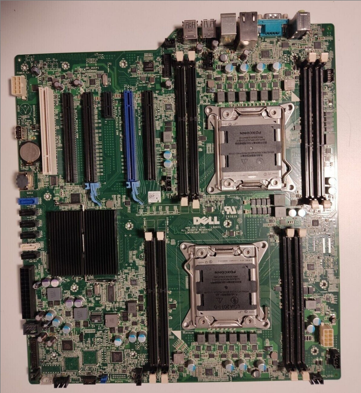

Hallo Forum,
ich möchte gerne einen alten PC DELL T5600 mit PCIe 2.x Slots mittels einer SSD (SAMSUNG SSD 980 1 TB) via DeLOCK PCIe x1 > M.2 Key M Adapter etwas Beine machen. (nicht über SATA!)
Adapter bei ALTERNATE (Art-Nr. 1656104) siehe Link:
https://www.alternate.de/DeLOCK/PCIe-x1-M-2-Key-M-Adapter-Schnittstellenkarte/html/product/1656104
Die SSD hat PCIe 3.0 x4 SAMSUNG SSD 980 1 TB (PCIe 3.0 x4, NVMe 1.4, M.2)
Der DeLOCK Adapter PCIe x1 und der PC Slot PCIe2.
Kann das funktionieren? (physisch - Spannungen, logisch - PCI Protokoll)
Ich meine mich zu entsinnen, dass PCIe abwärts kompatibel ist und durch die Kodierungs-Nasen im Steckplatz keine falschen Karten eingesteckt werden können, die andere Spannungen brauchen, wenn sie schon alt sind.
Wer kann da was dazu schreiben.
Danke für alle sachdienlichen Infos.

M.2-NVMe-SSDs nutzen vier PCIe-Lanes. Dein Adapter kastriert das auf nur eine PCIe-Lane.
PCIe 2, wie es Dein Motherboard beherrscht, kann pro Lane 500 MByte/sec transportieren.
Damit ist es vollkommen wurscht, wie schnell die SSD ist, schneller als die 500 MByte/sec der einen PCIe-Lane Deines Motherboards wird es nicht.
Dann aber kannst Du auch bei einer SATA-SSD bleiben.
Würdest Du einen Slotadapter nutzen, der vier PCIe-Lanes an einen M.2-Slot adaptiert, würdest Du immerhin 2 GByte/sec Transferrate erzielen können -- unter der Voraussetzung, daß Dein Motherboard überhaupt genügend freie PCIe-Lanes hat. Graphikkarten sind da sehr, sehr gefräßig, die verballern üblicherweise gleich 16 davon.

Das MB hat einen PCIe 3.x Slot für den GC und weitere drei volle PCIe 2.x Slots, wie auch einen kurzen PCIe 2.x Slot, in den ich den M.2 Adapter stecken möchte.
Da bereits im System zwei RAID-Disks sitzen und ich wahrscheinlich nur auf Umwegen weitere 2.5" SSD's anschließen kann (liefern ja auch nur maximal 500MB/Sek.) wollte ich die PCIe nach M.2 Variante ausprobieren - Mehr aus Platz-Gründen als aus Performance Gründen.
Da ich solche SSD's gerade zur Hand habe. Der Adapter ist ja soweit recht preiswert.
Meinst Du ich sollte nach einem vier-Lane Adapter auf M.2 Ausschau halten? Gibt es die für diesen Zweck?

#7332944
Dein Board ist etwas alt. Deine SSD wird wohl funktionieren, aber Du wirst definitiv nicht davon booten können, weil Dein BIOS das nicht kann und die normalen M.2 SSDs in der Regel kein eigenes BIOS mitbringen.
Der ist doof, weil mechanisch instabil, und Du reduzierst die möglichen 3200MB/s auf ein Viertel.
Der hier ist besser.
https://www.delock.de/produkt/89370/merkmale.html?g=1140
Wenn Du davon booten musst, wäre sowas vielleich eine Wahl:
https://www.westerndigital.com/de-de/products/internal-drives/wd-black-an1500-nvme-ssd#WDS100T1X0L
oder einfach /boot auf einen kleinen USB-Stick oder ein SATA Disk-on-Module.
fchk

Jetzt habe ich den Rechner unter Linus und zwei SSDs am PCIe x2 und x8 Bus zum laufen gebracht. Hat mich eine Weile gekostet, bis ich es geschafft habe.
Am x2 PCIe Slot hängt eine 1TB große Samsung 980 NVMe und schafft 350MB/Sek. mittels dd und einer 40G Datei im Schreibmodus von /dev/shm. Speed nach dem erfolgreichen Sync ermittelt.
Am x8 PCIe Slot habe ich ein 2TB WD_BLACK angeschlossen. Die bringt es bei gleichem Test auf 1GB/Sek. Mit dstat sieht man Schreibraten von 2000 bis 3600 MB/Sek. Nach dem Sync sind es aber effektiv die 1000MB/Sek.
Der Erkennungserfolg der beiden SSDs hat erst geklappt, nachdem ich das vorinstallierte BIOS in Version A06 auf A19 geflashed habe.
Falls jemand mehr Infos benötigt, weil er Ähnliches machen möchte kann er sich gerne bei mir melden.
