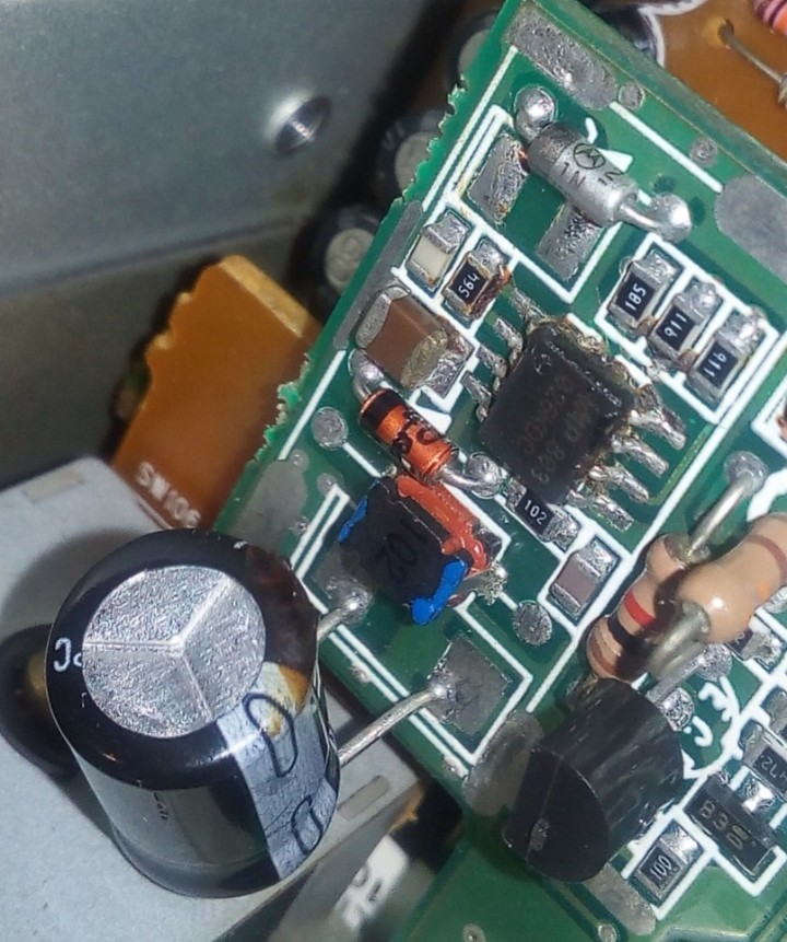

Und zwar funktioniert bei meiner Cobra GR 29 LTD ST die EL Folie nicht
mehr
Und ja ich habe jetzt mal ein paar sachen geprüft, die Betriebsspannung
mit der ich getestet habe lag bei 13.2V und geprüft habe ich denn
IMP803.
Wenn der dimmer zugedreht ist, ist auf Pin 1 = 5.105 VDC
Und wenn der dimmer aufgedreht ist, ist auf Pin 1= 5.105 VDC
Wenn der dimmer zu ist, ist auf Pin 3 = 42.95 VDC
Und wenn der dimmer auf ist, ist auf Pin 3 = 81.69 VDC
Und dann habe ich noch die Spannung direkt an der EL Folie gemessen.
Wenn der Dimmer zu ist habe ich direkt an der Folie.
41.5 VAC 443 kHz
Wenn der Dimmer auf ist habe ich direkt an der Folie.
80.2 VAC 443 kHz
So wie ich gelesen habe braucht die Folie aber 110 VAC 400 Hz.
Dann habe ich die Folien mal abgesteckt, und ich bekomme die selben
Ergebnisse.
An was könnte das denn liegen. 😊

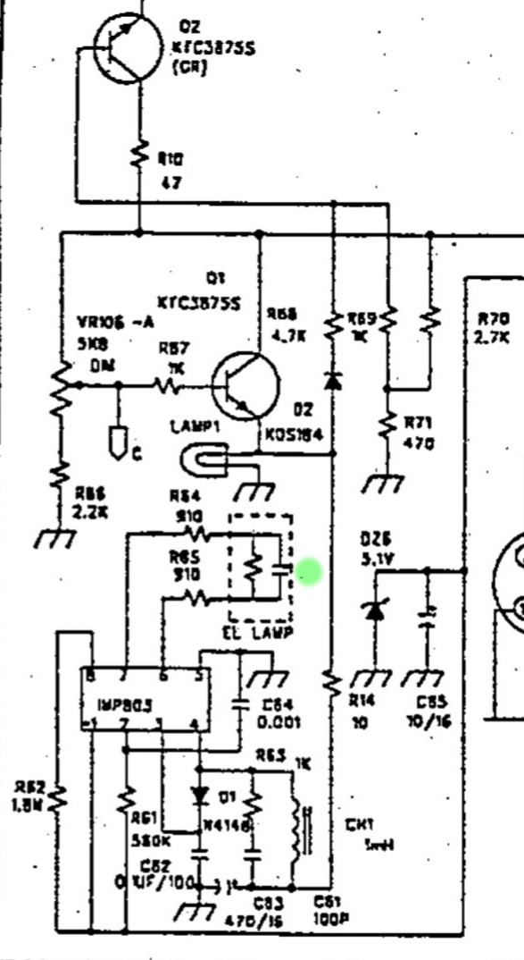

von Michael B. (laberkopp)
Der Dimmer sollte die Spannung an R10 (beide Anschlüsse) ändern, maximal
11V.
Und warum zusätzlich zur EL Fplie noch eine Glühlampe gedimmt wird, ist
schleierhaft.

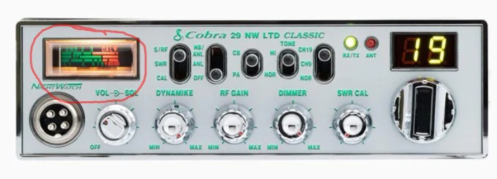

Also die Glühlampe ist für die S-Meter Anzeige, da habe ich bei 13.2 V
Betriebsspannung 12.3 V an der Glühlampe und die EL Folie ist für diese
grüne Schrift die sie auf dem Bild sehen können. 😊
MFG Manuel
von LDR (Gast)
Manuel schrieb:
> 443 kHz
Das klingt nach Kurzschluss am R_EL, bei dir R52 (185=1,8MOhm).
Oder sind es doch nur 443Hz?

Ich habe auch schon mal Pin 8 gemessen und da wird mir 1.792MOhm
angezeigt.
Und mit einer Lupe habe ich jetzt diesen smd widerstand  gefunden. 😁 Und
da Messe ich am Widerstand 1.761MOhm.
MFG Manuel

EL-Folien haben eine eher begrenzte Lebensdauer. Außerdem ist die
Kontaktierung nicht sehr zuverlässig. Gab es denn Anzeichen von
Alterung? Oder war das Gerät längere Zeit nicht in Betrieb?
Elektronisch scheint mir alles in Ordnung. Die besagten 110V sind sehr
wahrscheinlich die maximale Spannung, die die Folie verträgt. Aber 80V
bei 400Hz sind eigentlich genau das, was so eine Folie sehen will. Und
das Dimmen geht auch.

von Hp M. (nachtmix)
Manuel schrieb:
> Also einen Oszilloguck habe ich leider nicht,
Womit hast du denn dann die Frequenzen und Spannungen gemessen?
von Axel S. (a-za-z0-9)
Manuel schrieb:
> Ich habe mich auch schon gefragt ob sie bei 80V nicht wenigstens ein
> bisschen leuchten müsste. 🤔
Natürlich müßte sie das. Außer wenn sie kaputt ist. Und das ist sie
recht sicher, wenn beim Anschließen der Folie die Spannung nicht
wenigstens ein bißchen zusammenbricht.
> Aber die 442kHz wären ja viel zu viel
Das ist mit an Sicherheit grenzender Wahrscheinlichkeit ein Meß- oder
vielmehr Anzeigefehler. Es werden 442Hz sein. Der IMP803 wird so schnell
gar nicht schalten können. Und dein Meßgerät nicht messen.

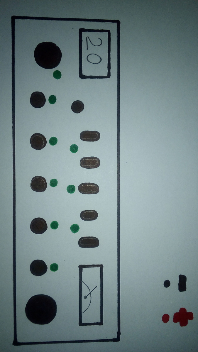

Ich habe mir jetzt was anderes überlegt, und zwar ist hinter der Blende
so 5mm Platz, und da würde ich jetzt gerne blaue LEDs verbauen, so das
die Knöpfe beleuchtet werden. 😁
Bis jetzt habe ich aber immer nur 1-2 LEDs verbaut. 😁
Da wären es jetzt aber 9-10 stück die alle an einen Kabel auf der
Platine müssen.
An diesen Kabel kommen zwischen 3-12,3 V an wenn ich denn Dimmer am
Gerät verstelle.
Wie würdet ihr das machen. 😊
Ich habe mal ein Foto gemacht, die Grünen Kreise sollen die blauen LEDs
sein. 😁

von ??? (Gast)
ev. könnte man ja einen kleinen LCD-Monitor / Tablet vom Schrott seiner
Lichtleitfolie berauben. Das ist die etwas dickere Folie hinter dem LCD.
Diese läßt sich in Grenzen zuschneiden und mit Löchern versehen. Dann am
Rand einige grüne LED und das gibt fast sowas wie eine "ewige"
EL-Folie...
