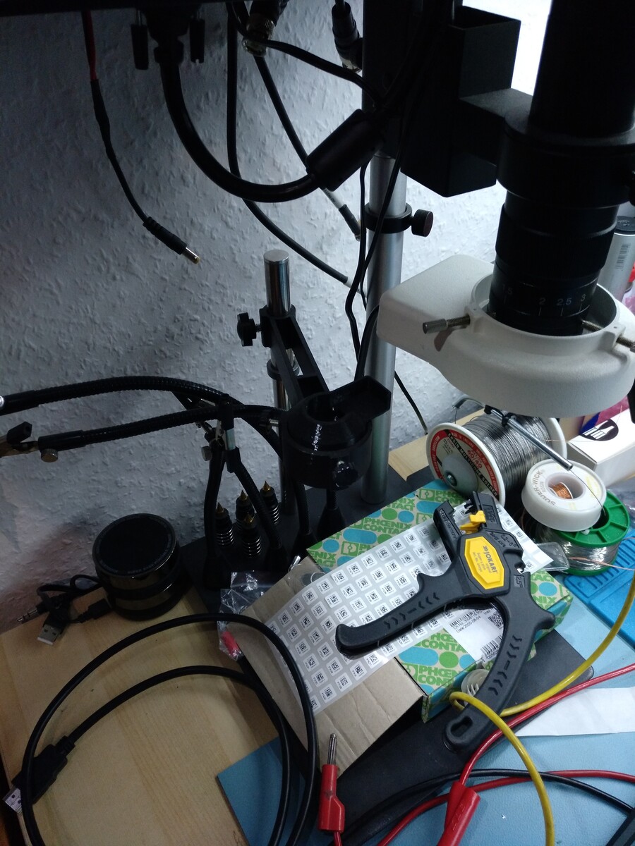

Bei mir lief es genauso.. Hab aber die "nicht Pro" sondern die Compact XR gebraucht für 150€ und dann eine Linse über Aliexpress und ne passende Halterung für die Linse und für einen Stativ Halter (damit es in einen C-Mount Ringhalter reinpasst) gedruckt. Verlängerungskabel ebenfalls dabei..
Man kann aus dem EEVBLOG Forum auch die Software "Thermovision" am PC nutzen. Ist etwas fummelig geht aber. Die App ist für "mal eben" aber gut genug.

Ob Pro oder XT oder normal ist wurscht. Die haben alle keinen Bildstabilisator.. Also Stativ ist definitiv Sinnvoll vor allem für Makro Aufnahmen (je nachdem was du machen willst..) "Langzeit" Aufnahmen um zu sehen was sich unter Last wie stark erwärmt oder anderes wirst du ohne Stativ nicht ordentlich machen können.
Ansonsten ja die Pro ist besser als die XT oder normal. Aber halt auch 2x so teuer.. Und da ich die damals privat gekauft hatte waren mir das keine 500€ Wert. Zumal man auch mit der XT + Makro sehr gut Fehler auf Platinen findet, halt nicht so detailliert wie mit der Pro aber für mich reicht es bisher.
Ja, andere Kameras mit der Pro (aber auch schon XT) Auflösung sind teilweise deutlich teurer. Haben aber dann meißt auch direkt ein Display und "passende" Dual (sichtbarer Bereich + Thermo) Bilder übereinander legbar. Bei der seek hast du halt das Problem (wenn du das Handy nimmst) das die Handykamera meißt am anderen Ende als die USB Buchse am Handy liegt..
Ja Thermovision Software ist für den "normalen" PC (Windows oder Linux über Wine) brauchst halt passende USB Kabel / Adapter..
Ich hab hier ein Micro-USB (XT Android) -> USB-C (daher kann ich die anstecken wie ich es gerade brauche) -> USB-C Buchse zu USB-A Kabel an den PC..
Auch bei dem Stativ wirst du dir noch einen Adapter drucken müssen..
