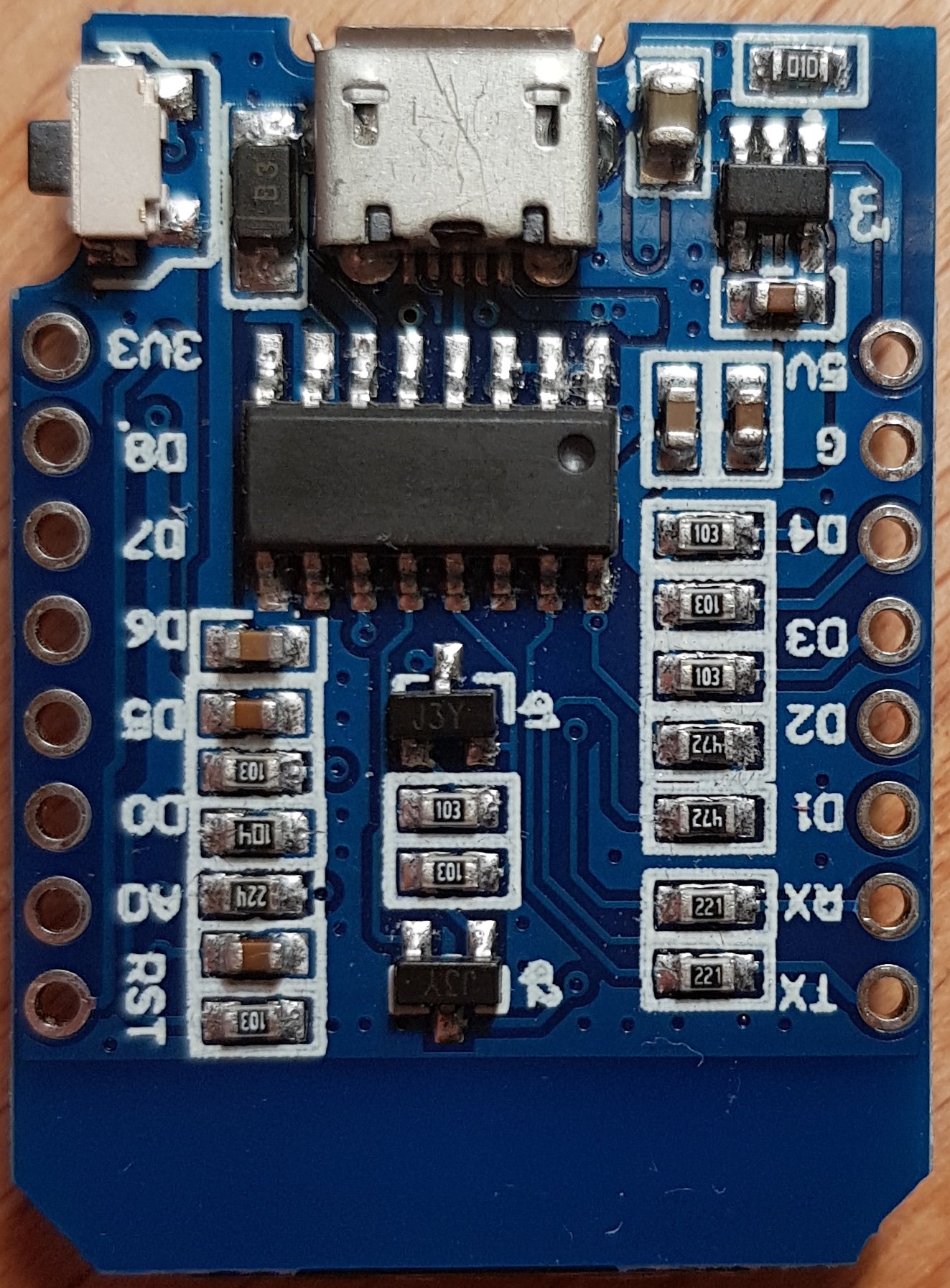

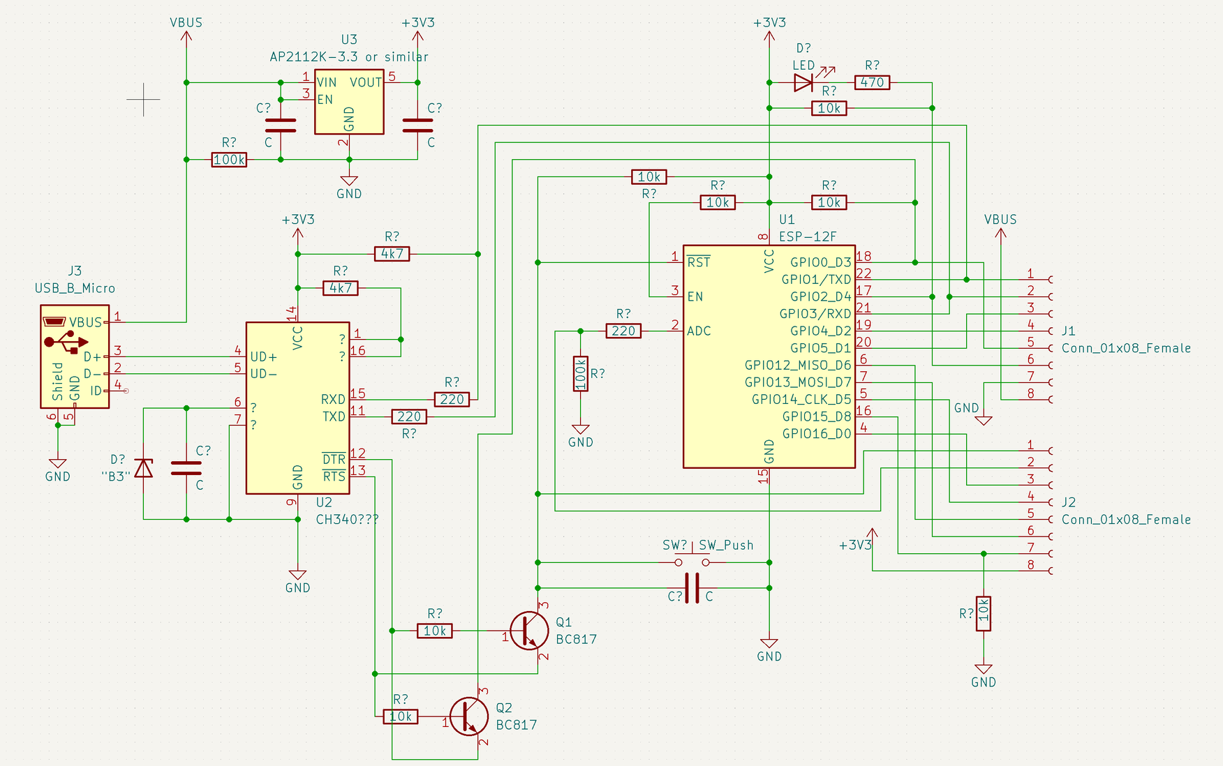

ich rekonstruiere gerade den Schaltplan eines ESP8266EX-basierten
Moduls, siehe Bilder. Dabei entdecke ich a) einen unbekannten
USB-UART-Konverter, und b) an dessen Pins 6 und 7 eine Diode?
Zenerdiode? mit der Aufschrift "B3".
Kennt jemand diesen SSOP-16 USB-UART-Konverter mit D+/D- an Pins 4/5?
Wofür könnte die Diode "B3" gut sein?
LG, Sebastian
Was sagt denn Vendor und Device ID?
> einen unbekannten USB-UART-Konverter
Dein Makro hat zweimal den Pin 14. Dafür fehlen andere Pins...
> SSOP-16
Ist das ein SSOP mit einem Pinraster unter 1mm? Mir sieht das sehr nach
1,27mm Raster aus. Dann wäre es ein SOIC/SOP.

1,27mm in der Tat, also SOIC-16. Pins 2, 3, 8 und 10 sind auf der
Platine anscheinend nicht angeschlossen. Und der Pin 14 auf der rechten
Seite im Schaltplan soll Pin 16 sein, da habe ich eine Änderung des
Symbols übersehen.
Der eigentliche Schwachpunkt des Boards ist mMn allerdings der fehlende
USB-Schutz. Mein Anwendungsfall ist ein Beleuchtungsobjekt, und wenn das
Board dort an +5V angeschlossen ist, und gleichzeitig ein PC über USB
für serielle Debug-Ausgaben, dann würden sich die Versorgungen kabbeln.
LG, Sebastian

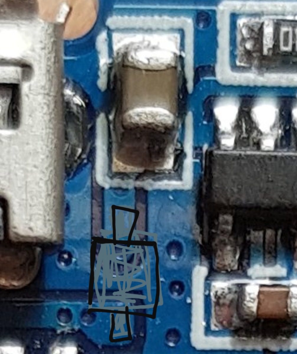

von Sebastian (Gast)
Steve van de Grens schrieb:
> als das ESP Board zu modifizieren
Eventuell passt da noch eine Diode drauf wie im Bild ...
LG, Sebastian
von Sebastian W. (wangnick)

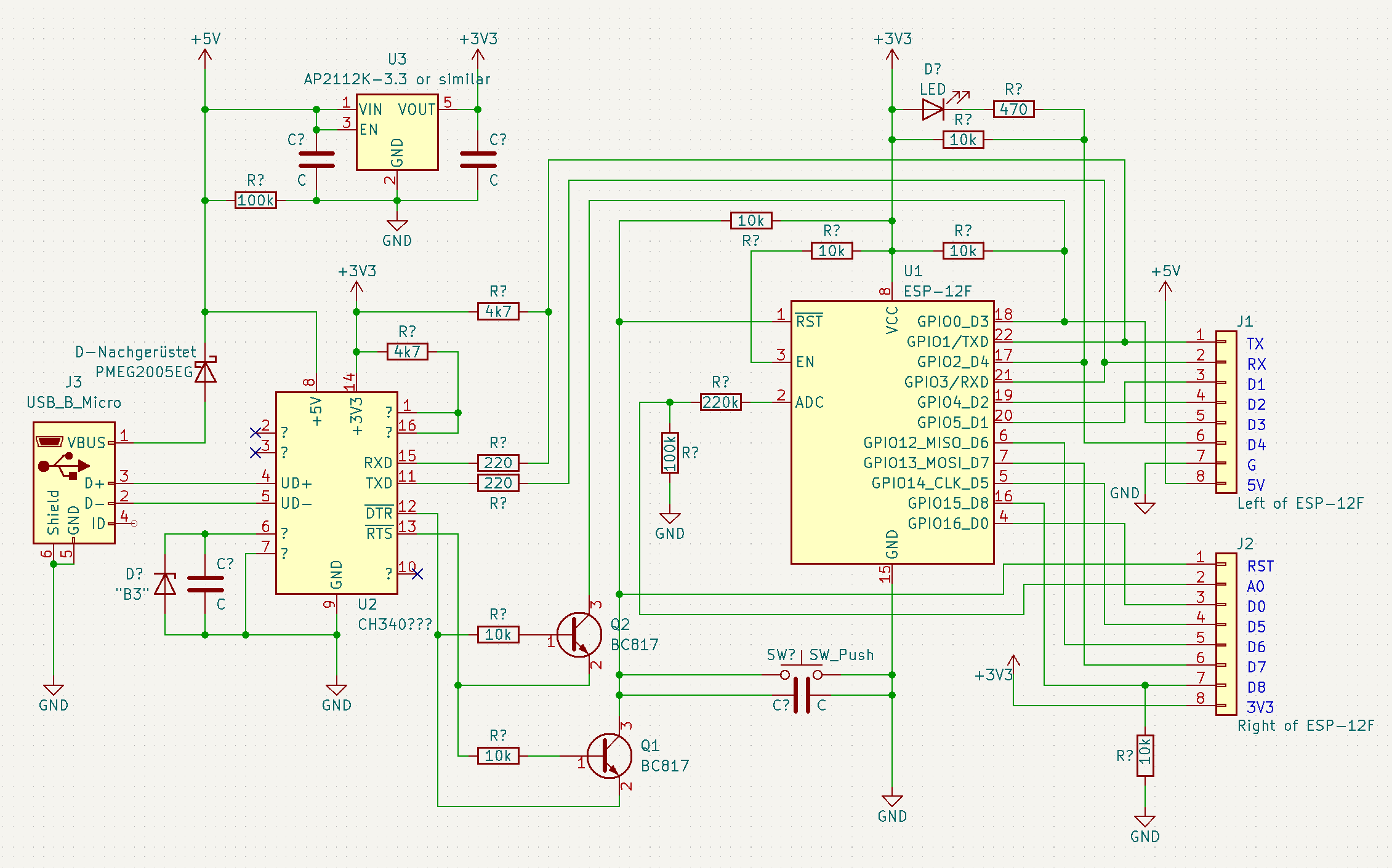

Ich hab die Diode jetzt auf der Modulseite nachgerüstet. Dabei ist mir
aufgefallen, dass VUSB auch noch den Pin 8 des CH340-Alike versorgt, und
hab an die entsprechende Leiterbahn mit Kupferlackdraht noch die +5V
hingelegt; ich wollte den CH430-Alike bei fehlender USB-Versorgung nicht
am +5V-Eingang stromlos lassen ...
Anbei der letzte Schaltplan, mit noch kleineren Korrekturen (220k statt
220 zwischen A0 und ADC, editorisches). Eventuell für irgendwen
nützlich.
Mich würde immer noch interessieren was genau das für ein USB-UART-IC
ist.
Das Datenblatt würde dann höchstwahrscheinlich auch den Sinn der
Zenerdiode "B3" erklären.
LG, Sebastian
