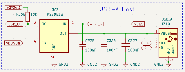

ich möchte an meiner MCU eine USB-A  Port anschließen, um folgende
Funktionen zu ermöglichen:
- Firmware Update vom USB Stick
- Log Dateien auf USB Stock speichern.
Als Anlage das bisherige Konzept.
Grundsätzlich unterstützt die MCU  Host, Device und OTG.
Frage:  Kann ich die MCU auch als Device mit USB-A Buchse an einem PC
benutzen?
Mit einem Kabel 1:1  USB-A Stecker auf USB-A Stecker ???
von Frank K. (fchk)
> benutzen?
Nein. Das ist nicht vorgesehen und gemäß USB-Standard auch nicht
erlaubt.
Du nimmst eine USB-Micro AB Buchse. Sowas hier:
https://www.we-online.com/en/components/products/COM_MICRO_2_0_TYPE_AB_HORIZONTAL#629105150921
Da kannst Du einen Micro-A Stecker und einen Micro-B Stecker einstecken.
Der Controller kann über den fünften Pin (den es bei den großen
USB-Buchsen und Steckern nicht gibt) feststellen, ob Du einen Micro-A
eingesteckt hast und der Port ein USB-Host sein soll, oder ob Du ein
Micro-B eingesteckt hast und der Port ein USB-Device sein soll.
So und genau so ist das standardkonform.
fchk

von Frank K. (fchk)
PS: keinen Adapter USB-A Buchse auf Micro B Stecker nehmen. Der wird bei
Dir nicht funktionieren, weil er den ID-Pin nicht runterzieht. Du
brauchst einen Adapter USB A Buchse auf Micro A Stecker. Sowas z.B.:
https://www.idealo.de/preisvergleich/OffersOfProduct/2307716_-micro-usb-adapter-micro-a-stecker-an-usb-a-buchse-31600-inline.html
https://www.partsdata.de/USB-Adapterkabel-MICRO-A-Stecker-an-A-Buchse-50cm/CU-MAX-05
Beachte die eckige Form des Micro-A Steckers!
fchk

von Boomer (Gast)
Lass die USB-A Buchse, das ist echt keine schöne Lösung. Ohne den ID Pin
kannst du die automatische Umschaltung durch den uC/SoC nicht nutzen.
Entweder einfach eine Micro USB Buchse mit 5 Pins oder direkt USB Typ C
verwenden.

von Frank K. (fchk)
Martin B. schrieb:
> Hatte bisher einmal einen Androiden mit MicroUSB Typ A Buchse für USB
> OTG. War ein Exot.
MicroUSB A Buchsen gibts im USB-Standard nicht. War sicher eine
AB-Buchse.
> Alle anderen, die ich gesehen habe, benutzen für USB OTG die Typ B
> Buchse. Funktionieren, aber halt nicht nach Standard.
> Und käufliche OTG Adapterkabel benutzen meist auch den MicroB Stecker.
Würde ich aber bei eigenen Projekten nicht benutzen wollen. Dann
müsstest Du nämlich das OTG-Protokoll implementieren, und ich weiß
nicht, ob der Microchip Stack das kann. Wenn Du Micro B Stecker für
Device und Micro A für Host-Betrieb nimmst, genauso wie das vorgesehen
ist, und der ID-Pin die Host/Device Funktionalität unschaltet, dann
brauchst Du kein OTG, sondern es reicht die normale Host-Funktionalität.
fchk
