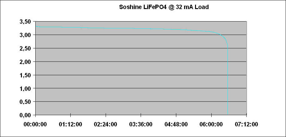

von Bernd K. (bmk)
Kann ich bestätigen und mit dieser Ladekennlinie belegen.
Die Spannung verharrt bei 3,3x Volt bis kurz vor 'Voll'
Dann steigt sie blitzartig (gefühlt) auf 3,65V und mehr.
Gut, wenn hier ein BMS die Ladung beendet.
Beim Entladevorgang sieht es ähnlich aus.
Bis etwa 3,1V wird die Spannung gehalten.
Dann fällt sie recht schnell ab auf 2,7V und weniger.
Auch hier sollte ein BMS die weitere Entladung stoppen

von Manfred (Gast)
Michael B. schrieb:
> Offenkundig hat er nichts verstanden und auch sonst keine Fachkenntnis.
Das scheint hier täglich schlimmer zu werden, wobei speziell ein paar
Benutzer auffällig sind - sicheres Auftreten bei völliger
Ahnungslosigkeit.
Ich habe mehrere Kurven von 3s-LiFePO4 (210mAh 9V-Block), im Anhng mal
auf eine Zelle heruntergerechnet. Die Entladung ist so flach, dass eine
Spannungsmessung keinerlei Aussage hätte.
