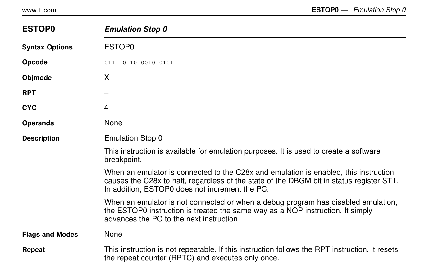

Forum: Mikrocontroller und Digitale Elektronik MSP430 asm(" ESTOP0");
von Walter L. (Gast)
asm(" ESTOP0"); fkt. bei den TMS320Fxxxx
Gibt es beim MSP430 etwas äquivalentes und wenn ja wie latet die
C-Zeile?
Danke...
VG Walter

Wenn ich das richtig verstehe, ist ESTOP0 ein Breakpoint für den
Debugger.
Was willst du damit erreichen? Je nachdem macht ein "while(1);"
dasselbe...
Εrnst B. gehört estop0.png zum MSP430?
NEIN. Gehört zum TMS320....
Off. gibt es kein Äquivalent zum estop0 im MSP430xxx
Ich frage mal bei TI nach...
VG Walter
von Εrnst B. (ernst)
deshalb habe ich es angehängt.
DU wolltest das Äquivalent dazu beim MSP430.
Der Weg dazu:
1) Schauen was der Befehl beim TMS320 macht
2) Verstehen
3) Nachschauen, was der MSP430 an Befehlen bietet, die dasselbe machen.

Zur Klärung, denn dieser Thread ist etwas ausgeartet.
Die Instruktion
__op_code(0x4343)
wird zu
CLR.B   R3
übersetzt, und
__op_code(0x4303)
wird zu
NOP
übersetzt.
__op_code(0x4343) führt zum gewünschten Ergebnis. D.h. bei einem
angeschlossenen Debugger wird der Opcode als Software-Break behandelt.
Ein NOP, im Gegensatz, bewirkt wenig überraschend kein Software-Break.
Getestet unter:
- IDE: Code Composer Studio v12.4
- MCU: MSP430FR2155
- Debugger: MSP-FET
Im TI Forum gibt es eine erklärung dafür:
> The MSP430 ISA does not have a breakpoint instruction.
> But you can try to use "MOV.B #0,R3". CCS uses this (otherwise pointless)
> instruction as a software breakpoint, and configures the EEM to break when
> this instruction word (0x4343) is fetched.
Quelle:
https://e2e.ti.com/support/microcontrollers/msp-low-power-microcontrollers-group/msp430/f/msp-low-power-microcontroller-forum/780806/ccs-msp430fr5994-write-a-breakpoint-in-assembly
