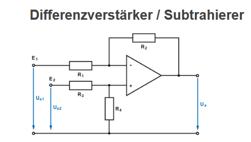

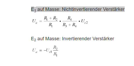

Moin. Auf dem ersten Bild ist ein Differenzierer dargestellt. Wie komme
ich auf die beiden Ausdrücke bei den Eingängen. Also wieso stellt man
die Widerstände so ins Verhältnis.

Die Ausgangsspannung stellt sich (wenn möglich) so ein, dass die
Spannung zwischen den Eingängen Null wird. Man muss also die Spannung am
+ Eingang berechnen und mit der am - Eingang gleich setzen. Da die
Eingangsspannungen bekannt sein sollten, bleibt als einzige Unbekannte
die Ausgangsspannung, die sich einstellt (wenn das möglich ist).
von Andras H. (kyrk)
E1 auf Masse: Dass heißt dass Ue2 ist der Input. Der wird erstmals durch
R3 und R4 geteilt. Daher die R4 / (R3 + R4) Teil. Diese geteilte
Spannung kommt auf U+. Die Op amp versucht aber immer zwischen den U+
und U- die Spannungdifferenz auf 0 zu halten. Daher wenn hier die
Spannung
U+ = Ue2 * R4 / (R3 + R4) anliegt, wird der Op amp versuchen ihre Ua
Spannung so auszulegen dass auf U- auch Ue2 * R4 / (R3 + R4) anliegt.
Andersrum, da + auf Ue2 * R4 / (R3 + R4) Spannung liegt, und - auf 0.
Wird diese positive Spannungdifferenz zwischen U+ und U- verstärkt.
Daher fängt an Ua auch höher zu gehen. So lange biss U- auf die gleiche
Spannung wie U+ kommt. Das ist der Fall wenn:
U- = (Ua * R1) / (R1 + R2)
Auf Ua ausgedrück:
Ua = U- * (R1 + R2) / R1
Da U- ist gleich U+ und U+ = Ue2 * R4 / (R3 + R4)
wird das:
Ua = Ue2 * R4 / (R3 + R4) * (R1 + R2) / R1
umgeschrieben:
Ua = ((R1 + R2) / R1) * (R4 / (R3 + R4)) * Ue2
von Da Baby (Gast)
Beim ersten Ausdruck mache ich so (viele Wege führen nach Rom):
Annahme: Idealer OPV
U+ = Spannung am nicht invertierenden Eingang
U- = Spannung am invertierenden Eingang
R3, R4 bilden einen Spannungsteiler. U+ ist gerade die Spannung an R4.
Im eingeschwungenen Zustand ist die Differenzspannung am OPV 0 => U+ =
U-
Damit fällt U+ auch an R1 ab. => I = U+ / R1 und damit U_R2 = R2 * I .
Die Ausgansspannung U_a fällt über U_R2 und U_R1 ab. Dann kommst du
genau auf den Ausdruck, wenn du die Summe auf einen gemeinsamen Nenner
bringst. Peace.
Den zweiten Ausdruck kriegst du selber hin.
von Lutz V. (lvw)
Ein "Differenzierer" soll differenzieren (Gegenteil zum integrieren).
Hier ist aber ein Differenz-Bildner gezeigt (oder eben auch
Differenzverstärker).
Man kann die Ausgangsspannung berechnen, indem man bei "Null" anfängt -
also mit den klassischen Methoden der Netzwerkberechnung (Kirchhoff
etc.) - odewr eben Gebrauch machen von den bekannten Formeln für den
invertierenden bzw. nicht-inv. arbeitenden OPV-Verstärker (Superposition
weil zwei Eingangssignale).
Genau das ist bei dem zweiten gezeigten Bild der Fall.

1. R3 und R4 bilden einen Spannungsteiler von E2 auf U+
2. R1 und R2 bilde einen Spannungteiler für die Differenz von Ua und E1
auf U- (i.e. alles um E1 verschoben)
3. U+ = U- (bei einem richtig gegengekoppelten OPV)
Man kann es auch über die Summer der Ströme am Knoten U+ und U- rechnen.

von Lutz V. (lvw)
Als Anfänger könnte man sich ja auch noch fragen:
Warum der Teiler R3-R4?
Antwort: Der ist nicht unbedingt nötig,
ABER:
Die Verstärkung von Ue2 (ohne den Teiler ) ist immer betragsmäßig um "1"
größer als die Verstärkung von Ue1.
Wenn also beide Eingangsspannungen mit dem gleichen Verstärkungs-Faktor
beaufschlagt werden sollen - Ua=A(Ue2-Ue1) - dann muss Ue2 vorher
entsprechend reduziert werden durch den Teiler R3-R4.
Die Formeln zeigen dann ja, wie groß der Teilungsfaktor sein muss für
Gleichheit beider Einzel-Verstärkungen.

Viele der Sonderfälle sind dort, wo der TO die Bilder her hat,
aufgeführt.
https://www.elektronik-kompendium.de/sites/slt/0210153.htm

sog. "Fehlersignal" an der Vergleichsstelle (und beim OPV ist das der
interne Eingangs-Differenzverstärker) bei steigender
Schleifenverstärkung immer kleiner wird.
Weil diese Schleifenverstärkung (loop gain) beim OPV wegen der sehr
hohen "offenen" Verstärkung (unschöner Ausdruck "Leerlaufverstärkung")
sehr hoch ist, ist das Fehlersignal (Differenzspannung am OPV-Eingang)
sehr klein (hoher µV-Bereich) und wird bei der Berechnung zumeist als
Null angenommen - also U(+)=U(-).

> Es ist nicht der OPV allein, der das "macht", sondern die Funktion der
> Gegenkopplung. In diesem Zusammenhang ist es hilfreich, sich das Prinzip
> und die Konsequenzen einer Gegenkopplung zu "verinnerlichen".
> In der Terminologie der Regelungstechnik kann man auch sagen, dass das
Stimmt alles, ist aber etwas zu kompliziert. Imo.
Ein OpAmp ist stumpf und blöd.. was der macht, ist aus der
Differenzspannung am Eingang eine weitaus größere Spannung am Ausgang zu
generieren. Nicht mehr, nicht weniger.
Der Rest kommt durch die externe Beschaltung.
Guck dir das Ersatzschaltbild an, der OpAmp ist kein Wunderteil. Ich
finde das auf Wiki erstaunlich gut:
https://de.wikipedia.org/wiki/Operationsverst%C3%A4rker#Berechnung_von_Operationsverst%C3%A4rker-Schaltungen
@OP, Guck es dir an. Dort wird auch wie ich oben bereits erwähnte
Kirchhoff + Überlagerungssatz angewendet. Zusammen mit den Eigenschaften
(die in dem ESB besser zu erkennen sind) eines (idealen) OpAmps kommst
du zu deinem Ergebnis.
von Lutz V. (lvw)
Ich meine, ganz so einfach ist es denn doch nicht - durch reine
Durchrechnung der Schaltung mit der Annahme des idealen OPV kommt man ja
nicht darauf, dass man Ud zu Null annehmen darf.
Entweder (a) man weiß, dass man (und warum) das machen kann (dann
braucht man das Wissen um das Gegenkopplungs-Prinzip), oder aber (b) man
berücksichtigt die sehr große offene Verstärkung bei der Berechnung und
sieht dann, dass die Differenz zwischen den beiden Eingangsspannungen
sehr klein wird.
> Ich finde das auf Wiki erstaunlich gut:
Na ja....schon sehr simplifiziert, wie z.B. hier:
"Die Steuerspannung U_D wird für ideale Operationsverstärker wegen der
unendlichen Geradeausverstärkung G_gv auf Null gesetzt."
Ich hab schon oft die Frage gelesen/gehört:
Wie kann denn bei einer Eingangsspannung von Null es überhaupt einen
Ausgang geben? Also, ich meine, das hätte man schon etwas korrekter
ausdrücken müssen (z.B. dass man es nur bei Gegenkopplung zu Null
ANNEHMEN darf - vielleicht sogar noch mit Begründung.)
Der verlinkte Beitrag hat aber auch noch ein paar andere
"Schwachstellen". So ist der Teil über die Slew Rate praktisch falsch.
Fazit: So "erstaunlich gut" finde ich den Beitrag nicht....aber das ist
natürlich eine persönliche Sicht.
Zu dem Schaltplan sollte man noch die idealen Spannungsquellen an den
beiden Eingängen dazu zeichnen, die haben Null Ohm Innenwiderstand.
