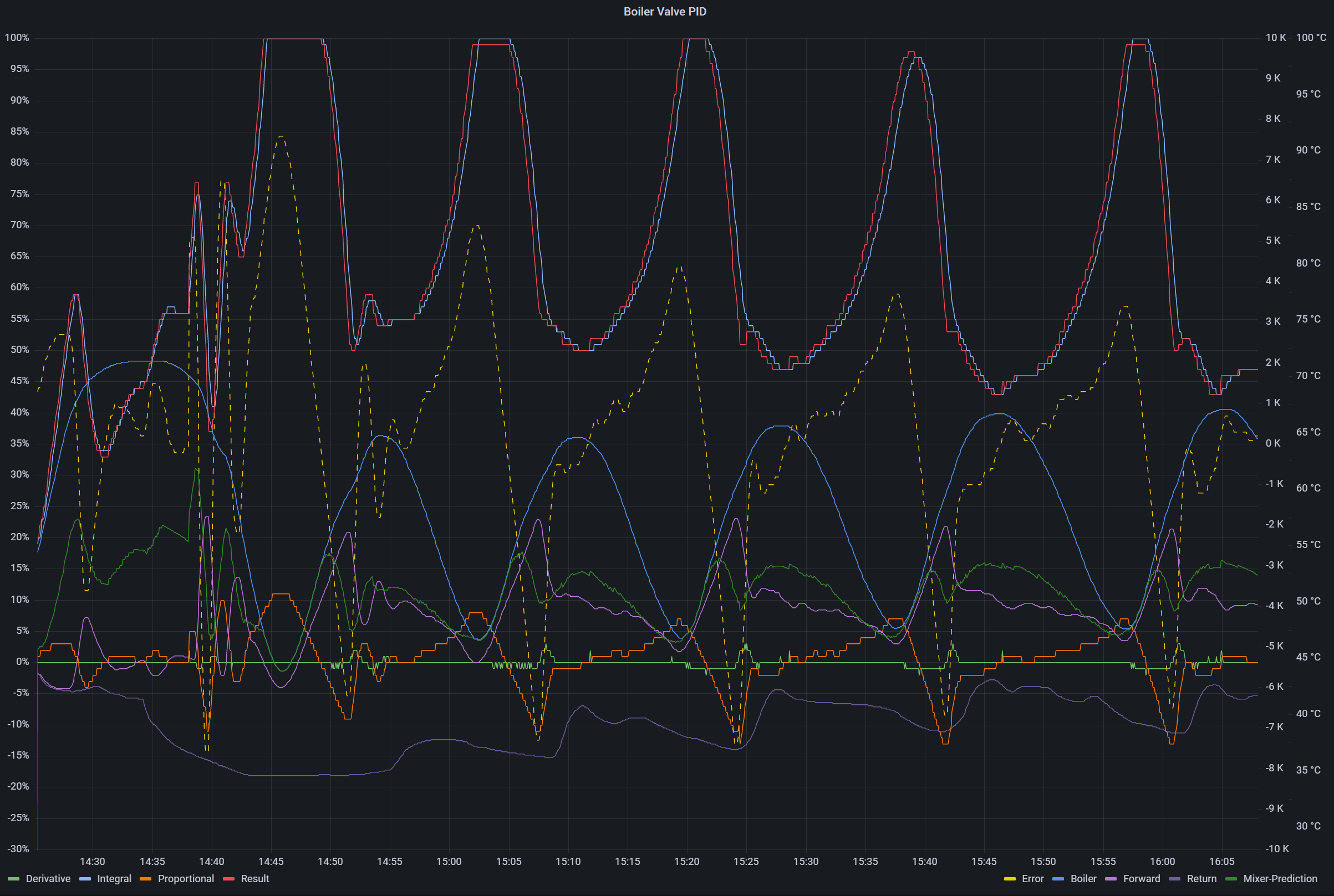

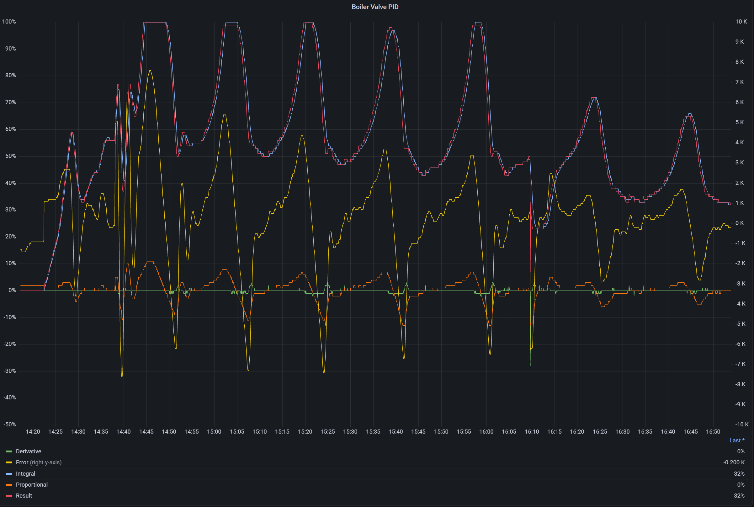

ich möchte den Mischer an meiner Heizungsanlage gerne selbst regeln. Der
Mischermotor kann über ein PWM-Signal stufenlos von 0-100% gesteuert
werden.
Ein einfacher PID-Regler funktioniert soweit, Nachteil ist die
Verzögerung der Temperaturänderung zwischen Regler und
Vorlauftemperatursensor. Das macht sich insbesondere beim Ausregeln von
Sprüngen durch ein Nachschwingen bemerkbar, die Regelgeschwindigkeit ist
doch recht träge.
Der Mischer selbst hat grob betrachtet eine lineare Kennlinie, darüber
könnte ich mittels (Vorlauf_Soll - Rücklauf_Ist) / (Vorlauf_Kessel -
Rücklauf_Ist) den erforderlichen Öffnungsgrad berechnen. Da ich die
genaue Kennlinie allerdings nicht kenne, bleibt hier auch eine
Abweichung.
Wie könnte ich beide Verfahren kombinieren, also aus der Kennlinie den
ungefähren Öffnungsgrad bestimmen und den Rest per PID?
Danke & Gruß
Gerhard

P-, I- und D-Anteil sind schon mehrfach iterativ optimiert, trotzdem
überzeugt die Reglerperformance nicht, ohne dass das System schwingt.
Die Totzeit ist einfach zu hoch (Rohranlegefühler) und die Strecke
Mischer bis Sensor eher PT2 als PT1.
Der Mischermotor ist mit 50% ED angegeben, davon bin ich noch weit
entfernt. Der Regler hat aktuell eine Zykluszeit von 5s.

von Gerhard A. (Gast)
> Also Regler nach Stellgröße optimieren, z.B. dass sie auf einem Sprung
> mit einer e-Kurve reagiert anstatt zu schwingen.
Genau, das ist das Ziel. Eine schnelle, asymptodische Annäherung an den
Zielwert mit einer Regelabweichung von +/-2K ist völlig i.O. und mir
auch lieber als dass der Mischer überschwingt und sich einpendelt.
Muss mal schauen wie ich da eine saubere Sprungantwort aufzeichnen kann,
da ja der Zulauf zum Mischer nicht konstant ist sondern der
Kesseltemperatur folgt. Erklärt aber warum es eher nach PT2 aussieht:
Kessel PT1, Rohrstrecke PT1.
Die Frage, die ich mir stelle: Muss ich überhaupt regeln oder ließe sich
das auch nur steuern, wenn die Regressionsfunktion Mischerposition zu
Zulauf, Vorlauf-Soll und Rücklauf-Ist ermittle?
Eine reine Steuerung über Mischerposition = (Vorlauf_Soll -
Rücklauf_Ist) / (Vorlauf_Kessel - Rücklauf_Ist) ergibt ein schwingendes
Gesamtsystem.

Bei den Reglersignalen ist mir aufgefallen dass out nicht die Summe aus
P- I- und D-Anteil ist. Der I-Anteil scheint sehr dominant zu sein. Also
fast ein reiner I-Regler.
> Mit einer Störgrößenaufschaltung kann man den Einfluss der Änderung von
> Twarm berücksichtigen.
Ja, ich glaube da habe ich beim Reglerentwurf absolut gepennt :-D
Der I-Anteil ist deshalb dominant, da nur so der Regler halbwegs stabil
wurde. Größere P-Anteile und es schwingt. Ist ja auch logisch, durch die
schwankende Kesseltemperatur machen 5% mehr Öffnungsgrad mal mehr und
mal weniger aus.
Anbei eine neue Grafik, Result = Mischeröffnung. Grüne Kurve wäre die
theoretische Ausgangstemperatur am Mischer nach der Formel x*a+(1-x)*b
und linearem Zusammenhang zwischen Öffnungsgrad durch Durchfluss. Die
Mischerkennlinie entspricht aber eher y=-2,1x³+3,1x²-0,01x-0,02.
Daten sind schon paar Tage älter, da war es kalt genug die Ölheizung
wieder anzuschmeißen. Lasse die zum Test dann immer gegen den
Warmwasserspeicher als Loaddummy laufen, daher die höheren Temperaturen.
Habe nun also Soll-Mischeröffnung + Totzeit (Mischerlaufzeit?) + Strecke
(PT1) und könnte damit Pi*Daumen den Wert am Sensor vorhersagen und auf
die Differenz zum tatsächlichen Messwert nachregeln.

von Noname (Gast)
Wenn die Boilertemperatur steigt, sieht man, dass der Mischer viel zu
lange offen bleibt. Dies liegt am I-Anteil. Auch hier ist der Einfluss
von P-Anteil und D-Anteil des Reglers wieder nicht in Result zu sehen.
Entweder stimmt deine Reglergleichung nicht oder es liegt an der
Skalierung.
Wenn es wieder kälter wird solltest du mal nur einen P-Regler nehmen und
den so einstellen, dass er noch nicht schwingt und folgende Werte
posten:
Noname schrieb:
> -Solltemperatur
> -Mischerausgangstemperatur
> -Kesseltemperatur
> -Rücklauftemperatur
> -Mischerstellung
Mit dem I-Regler wird das so nichts.

> Annäherung muß dann über Ki erfolgen.
So entstanden ja die aktuellen Reglerwerte.
> Dann baue eine "Hysterese" ein. Z.B. wenn Meßwert = Sollwert +/- 2K,
> dann ändere nichts an der Mischerstellung. So verhindert man, daß sich
> Miniabweichungen aufsummieren. Das geht zwar zu Lasten der Genauigkeit,
> dürfte aber der Lebenserwartung der Mischer zuträglich sein.
Ebenso bereits implementiert wie eine Mindeststellwertänderung bevor
überhaupt ein anderer Stellwert ausgeben wird.
> Sag' das nicht: Ich habe Kühlwasseregler, die ähnlich aufgebaut sind,
> die halten die Temperatur auf +/- 0,3K konstant ohne viel Heckmeck.
Schwankt dort dort auch was so wie die Kesseltemperatur?
> Läuft eigentlich die Umwälzpumpe, wenn der Kessel feuert?
Ja, die läuft bei Heiz- oder Warmwasserbetrieb ständig. Volumenstrom ist
sichergestellt.
> Wenn die Heizungssteuerung die Pumpe abschaltet (das kommt wohl relativ
> häufig vor), dann muß das auch irgendwie an Deine Mischerregelung
> weitergemeldet werden, weil sonst der Mischer über- oder untersteuert.
Die originale Heizungssteuerung gibt es nicht mehr, die hat ihr Leben
mit dem Magic Smoke beendet. Aber der Fall, dass ohne laufende Pumpe der
Mischer nicht regelt, ist berücksichtigt. Genauso wenn unterhalb der
Kesselsockeltemperatur der Mischer zwecks Kondensationsschutz zufährt,
dann wird der I-Anteil eingefroren.
von svensson (Gast)
Ja, die Sole ist auch nicht konstant. Allerdings sind die Wärmetauscher
überdimensioniert.
Wie groß ist denn die Hysterese bei dem Kessel?
Die untere Einschalttemperatur des Kessels ist hoffentlich größer als
die Solltemperatur?
Wenn ich mir die Grafik ansehe, dann hast Du einen Fehler von ca. -7K
bis 7K, das sind 15K!
Mir scheint der P-Anteil eher etwas zu niedrig und der I-Anteil ist viel
zu groß. I macht ja fast das gesamte Resultat aus - das ist ja ein
reiner I-Regler...
Baue zudem mal untere und obere Grenzen für Sum(I) ein, denn I liegt ja
teilweise 10fach über dem P.
Und schmeiß das dämliche D raus, das macht nur Ärger.
> Genauso wenn unterhalb der Kesselsockeltemperatur der Mischer zwecks
> Kondensationsschutz zufährt, dann wird der I-Anteil eingefroren.
Was heißt das? Die Umwälzpumpe pumpt das Wasser nur durch den Kessel?
Besser den I-Anteil = 0 setzen. Dieser Fall sollte aber im normalen
Betrieb eigentlich nicht auftreten.
von Alf (Gast)
Das ist gefährlich. Mit solchen nichtlinearen Behelfskorrekturen hat
sich schon so mancher die Regelung zerschossen. Das sollte bei korrekter
Dimensionierung nicht nötig sein.
