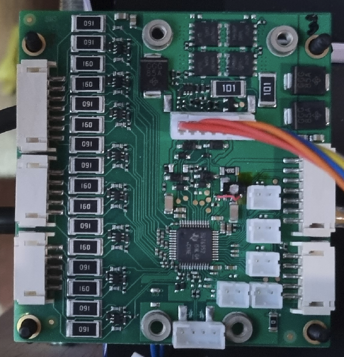

von AH (Gast)
Habe etwas sehr ähnliches rund um den BQ76952 seit ein paar Monaten an
zwei 16s 280Ah LFP Packs im Einsatz.
Bin sehr zufrieden damit. < 200 € ist in jedem Fall möglich.
Insbesondere von den Möglichkeiten zur Leistungs-/Energiemessung (
Auswertung zur Zeit in einem STM32L4 ) bin ich positiv überrascht.
Hier ein Beispiel zum aktuellen Status von einem der Packs ( Strom über
400 uOhm gemessen ):
53.148 V,     -1.880 A ->   -99.9 W, Level:    -41.164 (   -41.159) Ah
(after 7537552 s) ->   84.7 %
CHG:   106.414 kWh,   106.414 (    1.510) kWh,   1974.510 (    27.999)
Ah in 1857397 s
DSG:   107.084 kWh,   107.084 (    0.384) kWh,   2015.669 (     7.230)
Ah in 5545444 s
Man sieht, dass gerade 99.9 W entnommen werden, dass 41.164 Ah zu voll
fehlen ( also  zu ~ 84.7%  voll )
Heute wurden 27.999 Ah geladen und bis jetzt 7.230 Ah entladen.
Ich habe die HW für ~ 180 mAh Balancing-Strom ausgelegt.
Da man bei einer Eigenentwicklung die Möglichkeit hat, auch etwas
weniger schlichte Balancing-Strategien umzusetzen, komme ich mit den
4.32 Ah, die ich einer Zelle damit am Tag zusätzlich entnehmen könnte,
auch bei einem 280 Ah Pack völlig aus.
Die Platine auf dem Bild enthält offensichtlich nicht den Shunt zum
Messen und MOSFETs zum Abschalten von Strömen >=100Ah ( sondern nur für
~ 10 - 20 A )
Der 400 uOhm Shunt liegt unterhalb der Platine und die MOSFETs für >=
100A werden über das gesteckte Kabel angesteuert.

von Holger H. (holgi132)
wo hast die platiene her und wie hast se programmiert denn das sieht
klasse aus

Holger H. schrieb:
> klasse aus
Hmm, aufgeräumt ist sie ja, aber ich würde mir Sorgen machen über die
Abstände auf der Seite mit denn Steckern für die Zellen. Das sieht sehr
eng aus. Bei 48V Gleichspannung fast ohne Innenwiderstand sollte man
doch tunlichst dafür sorgen, dass dort auf keinen Fall mal eine Brücke
entsteht (z.B. durch Flitter bei der LP-Produktion, geplatzte Bauteile,
ein kleinster Krümel leitendes irgendwas usw.).
Jaja Bedenkenträger usw. usf... Aber ich habe da schon schlechte
Erfahrungen gemacht und bin bei DC aus Batterien und Akkus sehr
vorsichtig geworden.

von AH (Gast)
Wenn die Zellen nicht extrem starkes "Unbalancing" haben und man bei <
~95% SOC arbeitet, ist laden mit 100A kein wirkliches Problem, egal wie
stark oder schwach der Balancer ist.
Bei > 95% SOC sehe ich bei einem ESS keinen wirklichen Grund, mit 100A
zu laden.
In einem meiner Packs hat eine Zelle eine merklich größere
Selbstentladung als die anderen 15.
Beim Balancing werden dann typischerweise 15 Zellen mit im Durchschnitt
~90 mA gebalanced.
Bei diesen insgesamt ~ 4.5 W Verlustleistung erwärmt sich der Bereich
der Platine mit den Widerständen bereits auf ~80 degC.
Nennenswert mehr Balancing-Strom könnte ich ohne aktive Kühlung also gar
nicht nutzen, benötige ich aber auch schlicht trotz der ( sehr
wahrscheinlich ) “refurbished” Zellen in diesem Pack nicht.
Den BQ76PL455 habe ich noch nicht eingesetzt.
Bei einem 16s ESS sehe ich aber auch keinen Vorteil für einen AEC-Q100
Baustein
Die Platine ist eine Eigenentwicklung und selber bestückt.
So wie gezeigt kann die Baugruppe, wenn sie einmal konfiguriert ist,
grundlegende Schutz- und Metering-Funktionen völlig autark durchführen.
Für High-Level-Auswertungen wie Schätzung von Selbstentladungsdifferenz
der Zellen, Sub-Milli-Ohm-Widerstandsschätzung,
Zell-Energieeffizienzschätzung … benötigt man aber einen externen MCU.
Ich nutze dazu im Moment einen STM32L4xx auf einem nicht abgebildeten
externen Board, das über I2C angebunden ist.
In der nächsten Revision, möchte ich stattdessen auf der BMS Platine
optional einen ESP32 vorsehen.
Die Balancing Leitungen sind bei mir direkt an den Zellen mit einer
Sicherung versehen. Deswegen sind mögliche Kurzschlüsse dahinter kein
nennenswertes Sicherheitsproblem mehr.

von AufArbeit (Gast)
Sind die Sicherungen denn für DC und die auftretenden Ströme geeignet?
5x20mm Sicherungen können das nicht! Da ist man eher bei den großen
Multimetersicherungen 6x32 mit 30kA Schaltvermögen (wenn es denn reicht)
und dann ist das schon ein teurer Spaß. KFZ Sicherungen können die
Spannung nicht.
