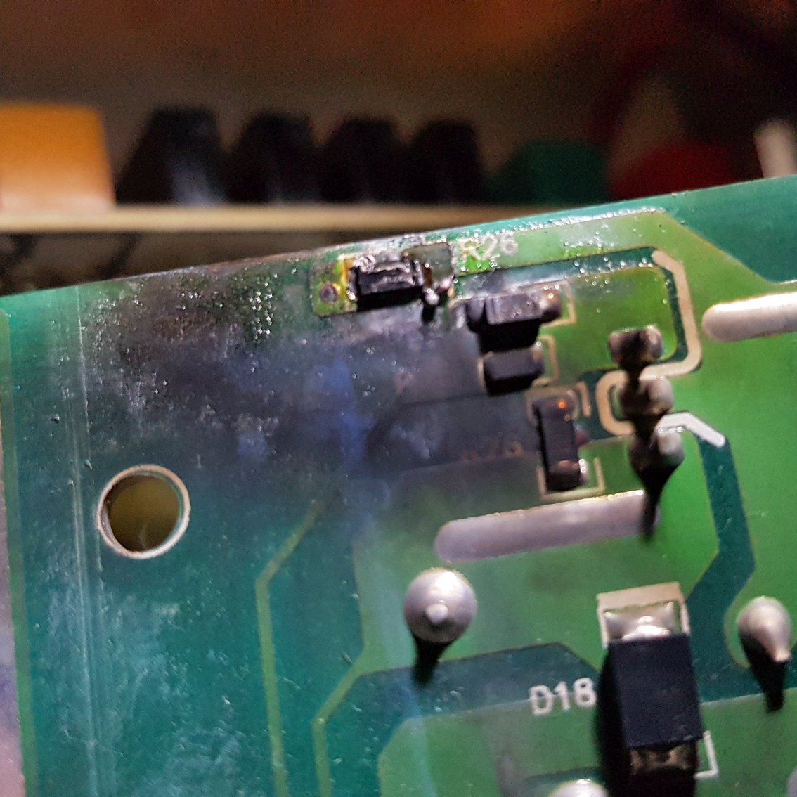

Zum Defekt: Der Knall kam beim Einschalten aus dem Standby, zeitglich
zum Betätigen des Powertasters, und das ist das erste ominöse daran. Der
HV-Cap war geladen, das Standbynetzteil also in Betrieb. Trotzdem ist
das eine Bauteil, das es zerfetzt hat (daneben ist natürlich auch die
Schmelzsicherung am 230V-Eingang kaputt), ein Widerstand (R26) in Serie
zur Stromversorgung des Standbynetzteils. Vom Bild her hat es eher den
Eindruck, als ob dort die Lötstelle "abgetropft" ist und es einen
"Lichtbogen" zum Gehäuse gegeben hat - in diesem Hausstromkreis gibt es
leider keinen FI, sonst wüsste ich es genauer.

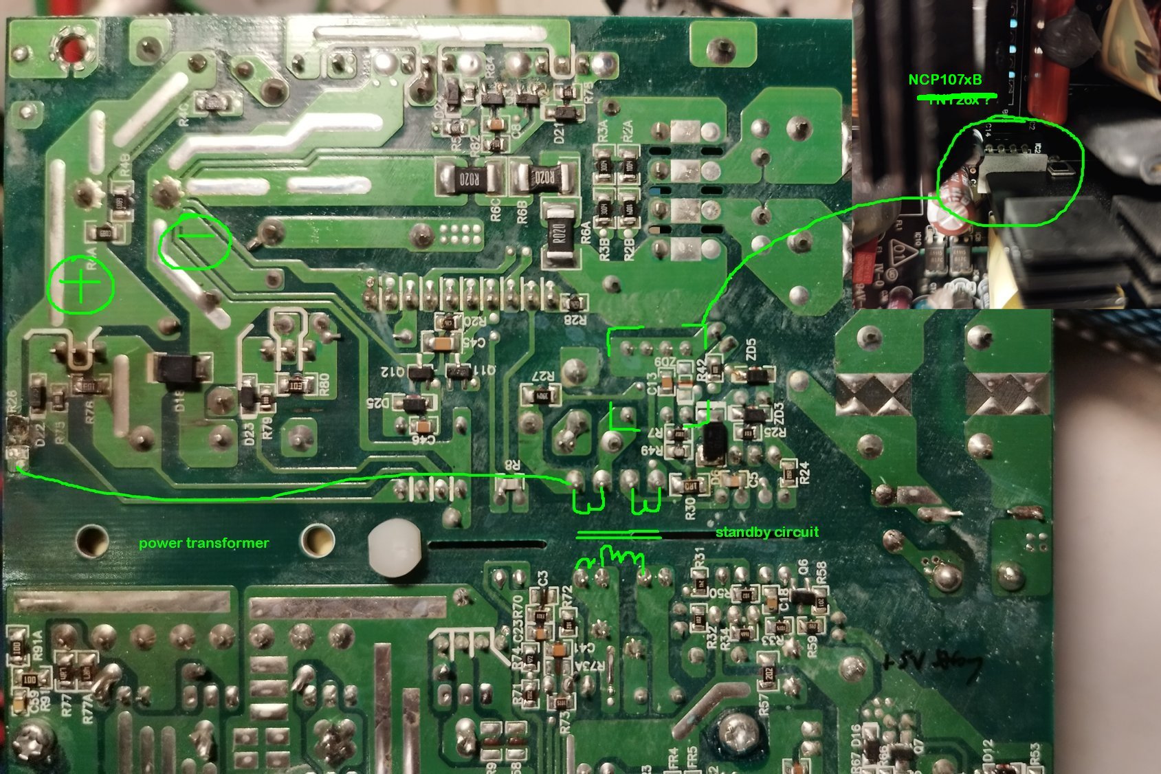

Ich habe die steile These, dass eine vom Standbynetzteil zu wuppende
kurzfristige höhere Leistung beim Aktivieren des Power-Netzteils dem R26
oder seiner mangelhaften Verlötung den Rest gegeben hat. Natürlich habe
ich keinen Schaltplan finden können, und vor allem: Ein solcher
Widerstand an dieser Stelle ist für mich ungewöhnlich.
Der mit einem Leitpad unter einem Kühlkörper mit eingeklemmte
Schaltwandler-IC für das Standbynetzteil könnte vom Pinout ein NCP107xB
sein, der einzelne Pin ist Drain, die vier auf der anderen Seite mit GND
(-) verbunden. Der genaue Typ ist auch gerade nicht wichtig.
Die von mir eingezeichnete Linie ist eine Leiterbahn auf der anderen
Seite vom R26 zum Standbytrafo. Die Schaltung ist für mich also
sonnenklar. R26 liegt in Serie zum Primäreingang des Standbywandlers.
Was soll er da? Bei einem Defekt des IC kontrolliert abbrennen? Den
konnte ich noch nicht kontrollieren, aber einen D-GND-Durchgang gibt es
schon mal nicht. Außerdem lief das Ding ja die ganze Zeit vorher
(mehrere Stunden jedenfalls, die meiste Nichtnutzungszeit ist der PC
natürlich brav per Schalterleiste stromlos).
Ich suche nach solchen Anwendungsbeispielen und einem Vorschlag für die
Dimensonierung von R26. Bislang bin ich versucht, stattdessen dort eine
kleine Schmelzsicherung (1A o.ä.) einzubauen.
any hints, folks?

Nicht selten werden 0R SMD Widerstände als Sollbruchstelle oder
Sicherung gegen Abbrand eingebaut. Der Defekt wird wohl woanders liegen.

Hm ... könntest recht haben: der erkennbare Rest der Beschriftung (ist
auf dem Foto wegen Ruß noch nicht zu sehen könnte auch "000" sein.

Naja, ohne den R kann das Standby ja gar nicht funktionieren. Ich baue
mal eine Sicherung ein und nehme das Netzteil mit der
"Glühlampenmethode" (in Serie zum 230V) in Betrieb... stay tuned.
von Volker A. (pfriemler)
Ach, wäre ja auch zu schön gewesen. Meine Messung mit D-GND war wohl
irgendwie noch nicht richtig, oder aber dieser Test hat dem Chip den
Rest gegeben.
Also die 25-W-Glühlampe leuchtet hell :-), über dem HV-Cap stellen sich
ca 6V ein, und ja, es ist das IC. Ohne die Sicherung stabilisiert sich
die Spannung am HV-Cap recht bald und die Leistungsaufnahme geht gegen
0.
Um an den Chip zu kommen, musste ich ein Kühlblech mitsamt zwei
Leistungshalbleitern auslöten, und mit dem (Wärmeleit?)Pad kam dann auch
der Deckel des IC mit. Komplett ausgelötet und zusammengelegt ist es
klar ein TNY279PN, jetzt würde es sich doch fast lohnen, den zu
bestellen (reichelt 2,30) und alles wieder zusammen zu bauen.
Der Widerstand ist bei Betrachtung unter dem Stereomikroskop doch eher
kein "000", das erste eher eine 3, das zweite 8 oder 9, das dritte als C
ergibt keinen Sinn, dann doch eine 0. 390 wären 39 Ohm. Bei laut
Datenblatt maximalen 18 W des TNY (ok, gekühlt ginge mehr) wären das
rund 80 mA und damit 250 mW, plausibel für eine absolute Obergrenze. Da
das alles im Luftstrom des Netzteillüfters liegt, könnte das passen.
Oder? Ich lasse die Sicherung drin und gut.

von Gerald B. (gerald_b)
TNY und Konsorten gehen gerne kaputt, wenn deren zugehörige Elkos
Kapazität verlieren. Ehe du das IC  tauscht, kümmere dich präventiv erst
mal um die Ekos, ob die noch innerhalb ihrer Toleranzen liegen.
Auf der Platine wimmelts von zweifelhaften Lötstellen. Eine kleine
Auswahl habe ich mal in Rot umzingelt.

Der Kapitaldefekt/Kurzschluss könnte das IC gewesen sein. Was an dem
entdeckelten da schon bei 10V am Labornetzteil an Strom durchging, würde
auf 320V locker den R26 verkochen und dazu die eingeschrumpfte
6,3A-Glassicherung vom Eingang mit. Ist ja auch so passiert.
Am Mainboard ist nix, das läuft ja problemlos.

Die PWR_OK geht aber auch zum Mainboard. Das Biostar(Bild) zB hat diese
Leitung NICHT gebraucht. Deshalb sagte ich: soo einfach ist das alles
nicht.

von Tobias (tobias1990)
Servus, bei mir ging der selbe Widerstand kaputt. Allerdings nicht beim
Start wie bei dir, sondern mitten im Betrieb, Pc ging einfach aus. Das
ist schon etwa 2 Jahre her. Nun habe ich das Netzteil mal in die Hand
genommen, nicht aus Geldnot, oder Umwelt, sondern weil Elektronik mein
Hobby ist, und mich Defekte in Elektronischen Schaltungen immer brennend
interessieren und um sein Wissen zu erweitern. Ich würde den Wert 300
ungefähr schätzen, was von dem Widerstand noch übrig ist. Kurzschlüsse
kann ich in der Schaltung momentan so wie du auch nicht finden. Weder im
Standby Teil Primär, Sekundär, sowie im Großen Schaltnetzteil. Wenn ich
dein Experiment so lese, denke ich aber, dass ich nicht weiter suchen
werde. Mal schauen :)
