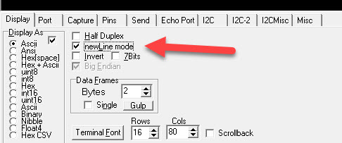

von Hugo H. (hugo_hu)
Flo schrieb:
> Das von mir verwendete Terminal Programm
> "RealTerm" macht das leider nicht.
