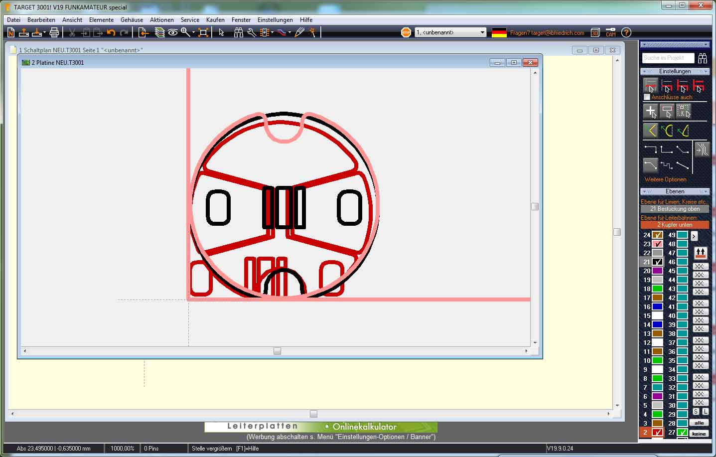

Hallo liebe Community, ich komme mit meinen begrenzten geistigen Mitteln aktuell leider nicht weiter und schaffe es nicht aus dxf Dateien (mit CAD erzeugt) eine funktionierende Gerber-Datei zu generieren mit der ich mir eine Platine fertigen lassen kann.
Worum geht es:
  1. Ich benötige für ein Projekt eine genau angepasste Metall-Kern Platine für eine SMD-LED.
  2. Die Layer habe ich mit einem CAD Programm entworfen und als dxf bzw. dwg exportiert. Folgende Daten sind verfügbar: a) outline der Platine b) Kupfer/Leiterbahnen c) Lötstopmaske
  3. Ich habe versucht mit Target3001! die Dateien zu Importieren -> klaptt jeweils einzeln und ich kann auch die Layer bestimmen.
Problem:
  1. Ich schaffe es nicht alle dxf Dateien in einem Projekt zu vereinen. Kann die nur jeweils als Einzelprojekt öffnen.
  2. Ich kann keine Lötpads zuordnen bzw. in der Lötstopmaske die Bereiche definieren, wo kein Lötstoplack aufgetragen werden soll.

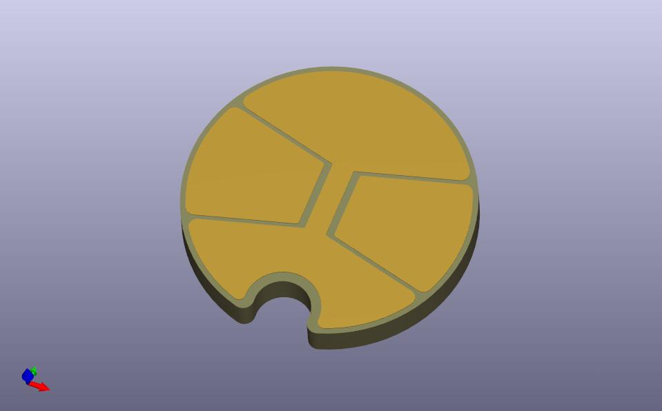

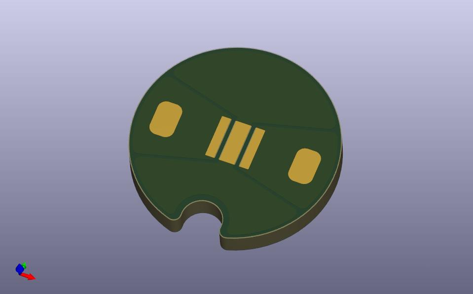

Hier mal der Versuch, das in Kicad nachzuzeichnen. Die Polygone sind auf Punkten in einem Raster von 25 µm, das sollte genauer sein als übliche PCB-Toleranzen.
Den Layer für die Paste habe ich nicht extra nachgezeichnet; die meisten Fertiger können sowas auch von der Lötstoppmaske ableiten (indem sie bspw. 100 µm kleinere Öffnungen produzieren).

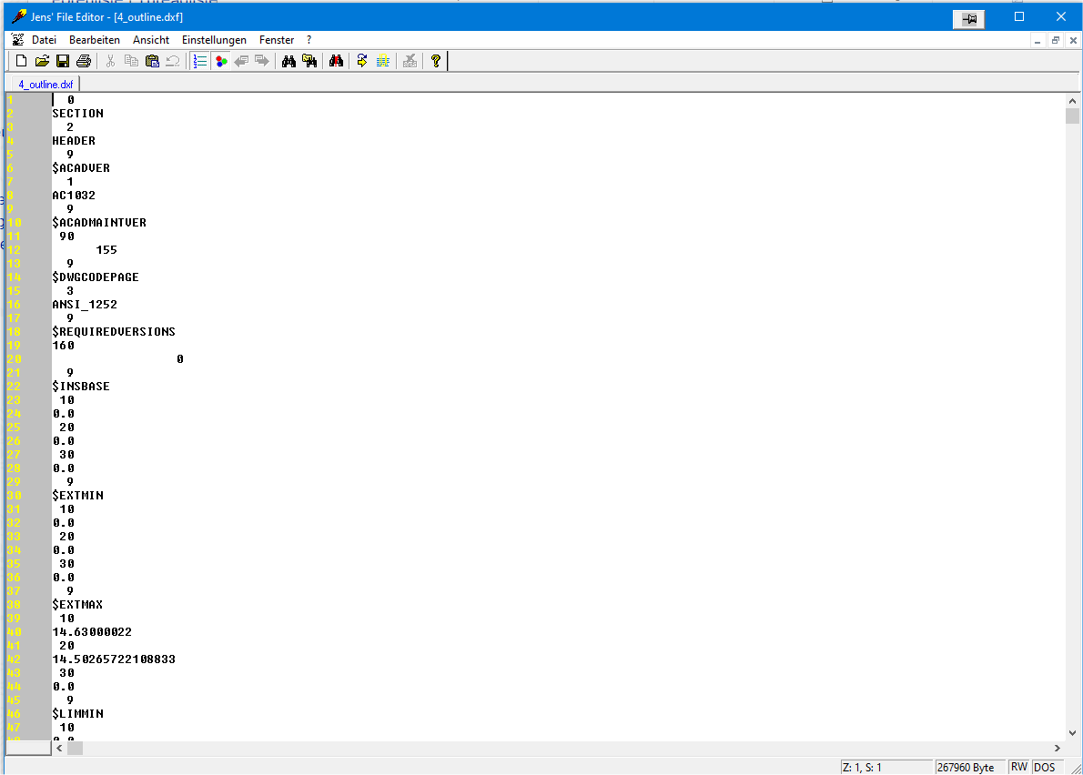

Ich kann die DXF-Datein überhaupt nicht lesen, weder im Eagle noch meinem Standard-DXF Viewer eDrawings. Man kann sie zwar mit einem Texteditor öffnen, man sieht auch Text, der nach DXF aussieht, aber trotzdem ist das komisch. Siehe Anhang. Als ob da endlos viele, sinnlose Zeilenumbrüche reingekommen wären.

Beim Kupferlayer (auf F.Cu importiert), erst die "Gruppierung aufheben", dann "Aus Auswahl erzuegen", "Zone aus Auswahl erzeugen"... dann landet man im "Kupferzonen Eigenschaften"... leider bleiben die einzelnen Segmente erhalten, die darf man anschließend löschen, sonst stören sie beim Zonen ausfüllen.
Beim Resist (auf F.Mask importiert), wieder die "Gruppierung aufheben", dann zusammenhängende Teile markieren / auswählen, "Aus Auswahl erzuegen" und jetzt "Polygon aus Auswahl erzeugen" ... danach existieren neben dem Polygon leider wieder die ganzen Einzelteile, also wieder in Handarbeit diese löschen... am Schluss in den Eigenschaften des Polygons den Haken bei "Gefüllte Form" und fertig ist die Maske...
