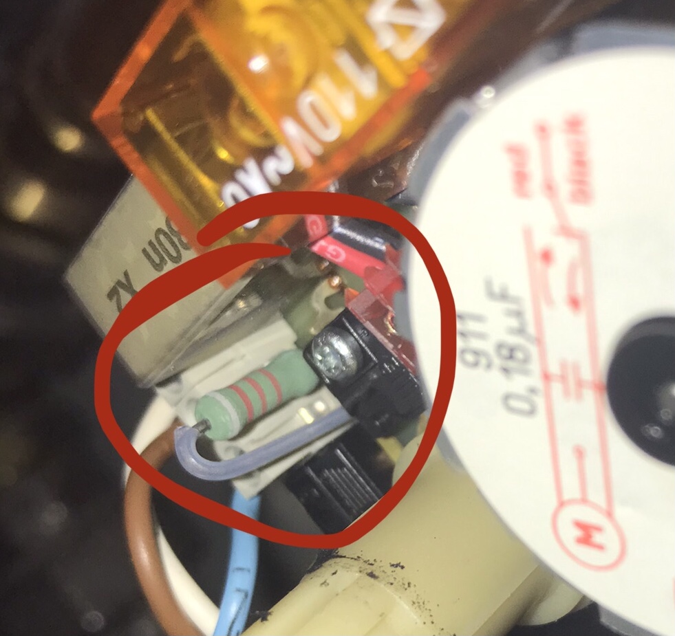

Wie viel Ohm hat dieser Widerstand? Ist der erste Ring violett (7.2k)?
Oder grau (8.2k)? Oder gar weiß (9.2k)? Ausbauen will ich ihn nur
ungern. Die Platine wird davon ja nicht schöner. Ich habe eine zweite
Platine wie diese, wo dieser Widerstand durchgebrannt ist. Allerdings
hat der lt. Multimeter noch immer 6.5k Ohm (Die Ringe sind komplett
ausgebleicht). Welcher Wert ist hier also am wahrscheinlichsten?
Der Schaltplan ist von mir. Kann also durchaus sein, dass dieser nicht
fehlerfrei ist. Hab ihn nur durch Sichtkontrolle der Platine
nachgezeichnet.
von Thomas W. (goaty)
Vielleicht 2,2k fusible ?
von Michael B. (laberkopp)
grau rot rot rot
8k2 2%
https://dse-faq.elektronik-kompendium.de/dse-faq.htm#F.13.2.1
Macht bei dem Schaltplan aber nicht viel Sinn
2% Toleranz macht bei so einem Widerstand absolut keinen Sinn. Ich tippe
auch auf 2,2k

von LDR (Gast)
Oder einfach 2,2k/10%.
Vergrautes Silber kommt immer mal wieder vor.

von Wolfgang (Gast)
Tom M. schrieb:
> Ist der erste Ring violett (7.2k)? Oder grau (8.2k)? Oder gar weiß
> (9.2k)?
Der "erste Ring" ist der eher letzte. Auf der Kappe hat der erste Ring
nichts zu suchen. 2k2

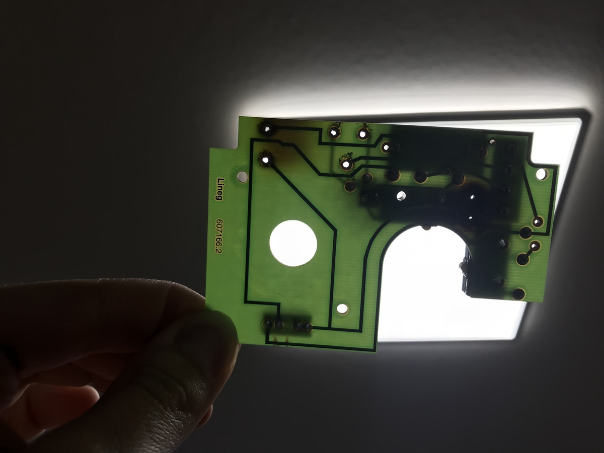

von Tom M. (tomf9)
Zumindest bei dem Teil vom Widerstand bin ich mir zu 100% sicher. Aber
ja ich gebe dir Recht, dass das alles sehr komisch ist. Ich kann ja mal
ein Bild von der kaputten Platine schicken. Da sieht man dann auch die
Kupferleitungen.

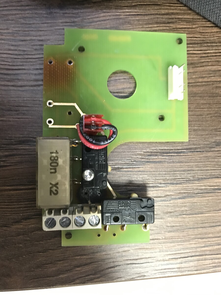

Hier die kaputte Platine. Und ja: Einiges ist auf dieser Platine komisch
gelöst... Zum Beispiel Vias die keine Verbindung haben, Jumper obwohl
keiner nötig ist, etc. Aber das Unternehmen wird schon wissen was es
macht...
von 23 (Gast)
110VAC Relais?
von Tom M. (tomf9)
Ja, hat einen Spulenwiderstand von 6.9K. Aber wie gesagt, das ist mMn
für die Messung irrelevant. Hab ja N abgeklemmt. Oder hab ich da einen
Denkfehler?

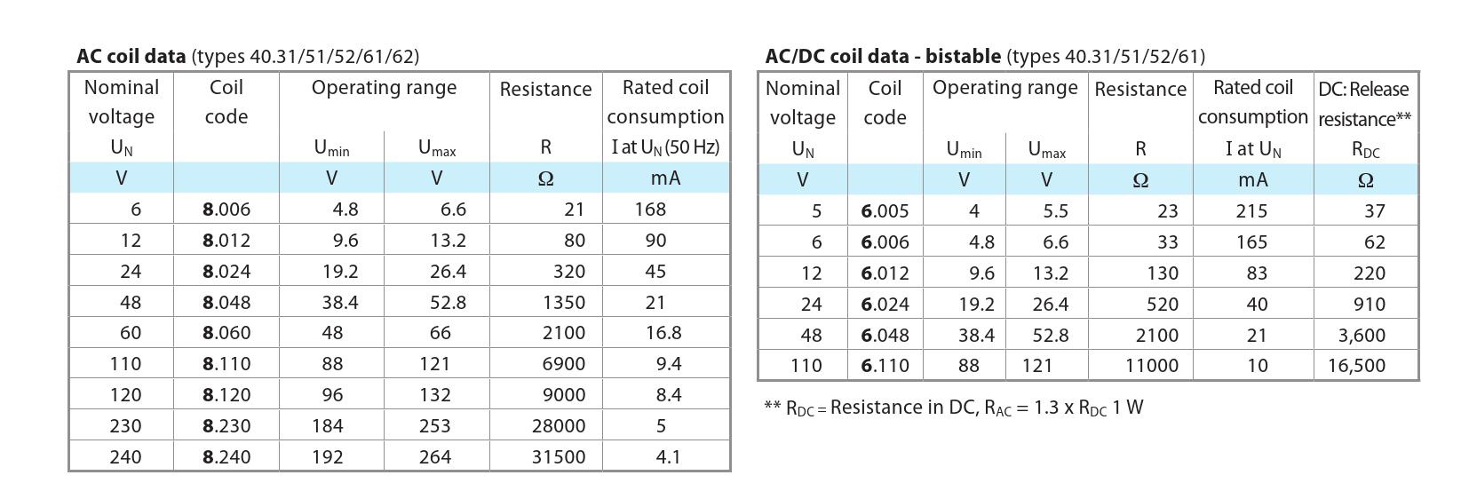

von LDR (Gast)
Michael B. schrieb:
> Bei 230V passt 8k2 als Vorwiderstand für eine 110V/9.4mA recht gut.
Nein, für dieses Relais wären das 15kOhm.

von H. H. (Gast)
Tom M. schrieb:
> UBR23ND1RAZ73
Das Rätsel ist gelüftet! Es ist ein 8,2kOhm Widerstand.
von Tom M. (tomf9)
H. H. schrieb:
> Tom M. schrieb:
>> UBR23ND1RAZ73
Vielen Dank! Dann wäre das ja geklärt :) Wo hast du denn das Dokument
her, wenn ich fragen darf? Ich hab gefühlt ewig gesucht und nichts dazu
gefunden.
