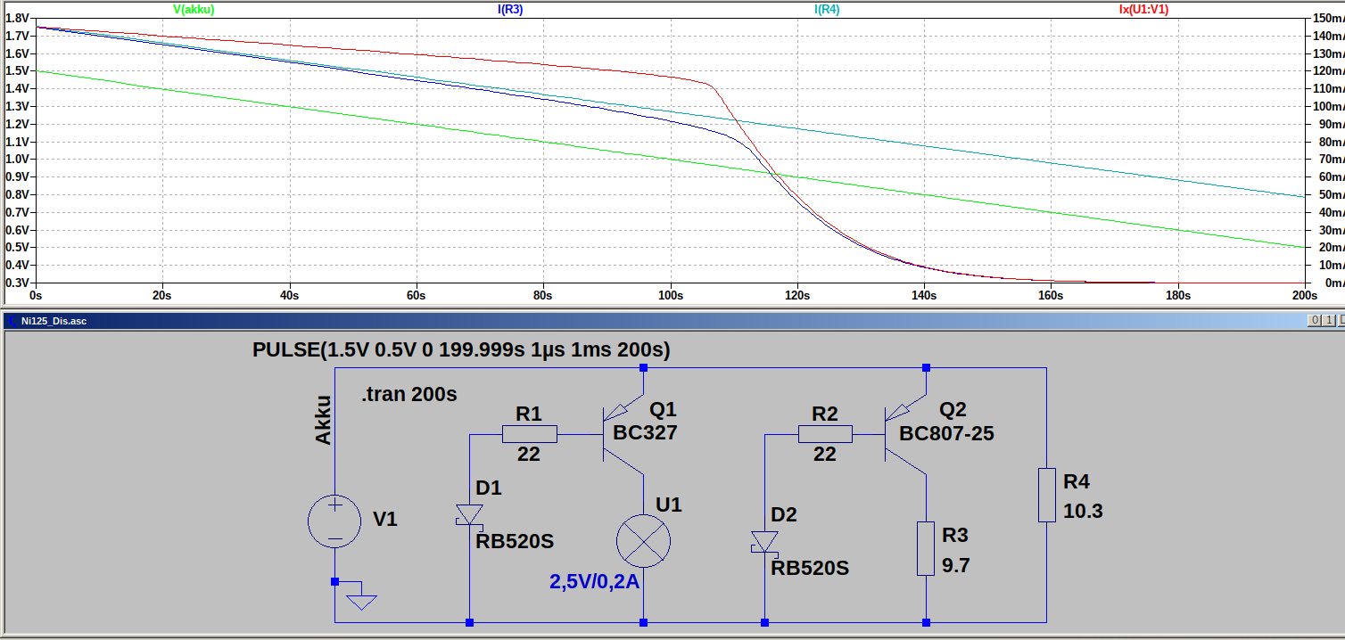

Hallo Leute.
Hier ein Vorschlag zu einen passiven Entlader für NiXX-Einzelzellen, um
sie vor dem Laden in einen definierten Zustand zu bringen. Da mit einem
halbwegs konstanten Strom (Lämpchen) entladen wird, in Verbindung mit
einer Uhr, läßt sich damit auch die Kapazität eines voll geladenen Akkus
abschätzen.
Eigentlich genügt zum Entladen ein einfacher Widerstand, man muß aber
daran denken ihn rechtzeitig vom Akku zu trennen um Tiefentladung zu
vermeiden.
Zum Schutz vor Tiefentladung dient der Transistor, sein Basiswiderstand
und die Shottkydiode. Die Flußspannungen der Basis-Emitterdiode (Ube
ca.0,6V) und der Diode (Uf ca. 0,2V) ergeben zusammen rund 0,8V. Sinkt
die Akkuspannung unter diesen Wert, sperrt der Transistor und trennt
damit die Last vom Akku. Ausgehend von ca. 1V wird der Laststrom immer
weiter reduziert, bis zum völligen sperren. Durch diese Schaltung ist
der Akku vor Tiefentladung geschützt und kann auch mal im Entlader
vergessen werden.
Eine weitere Verbesserung wird erreicht den Festwiderstand durch ein
Glühlämpchen zu ersetzen. Die Charakteristik der Lampe entspricht einem
PTC, je kälter der Glühfaden desto niedriger sein Widerstand. Dadurch
wird der Stromfluss Richtung kürzerer Entladezeit gesteuert (höherer
Mittelwert).
Zudem dient das Lämpchen als anzeige der Entladung. Mit dem
Basiswiderstand kann festgelegt werden, bei welcher Spannung (z.B: 1
Volt) die Lampe erlischt.
Versorgt wird die Schaltung aus dem zu entladenden Akku.
Will man die Kapazität eines Akku ermitteln, wird einfach eine
batteriebetriebene Uhr aus dem Akku versorgt. Ist der Akku leer, bleibt
die Uhr stehen. Es muss aber eine Uhr mit Zeigern sein, bei digitaler
Anzeige ist diese ohne Versorgung dunkel. Durch einen geeigneten
Vorwiderstand kann man auch hier die Abschaltspannung festlegen.
Das Bild zeigt die Akkuspannung (grüne Linie) im Bereich 1,5V bis 0,5V.
Den Strom durch den Festwiderstand R4 (türkise Linie). Den Strom durch
den Festwiderstand R3 mit Schutztransistor (blaue Linie) und den Strom
durch das Lämpchen U1 (rote Linie).
Gruß. Tom
von Manfred (Gast)
TomA schrieb:
Blödsinnsschaltung!
garnichts, weil dauerhaft 10 Ohm am Akku liegen.
Die schreibt sich Schottky .
Zwei Zweige mit unterschiedlichen Transistoren machen bestimmet auch
Sinn.

Ich sehe gerade, daß im Schaltbild zwei verschiedene Transistortypen
sind. Das ist ein Artefakt eines Versuchs und hat kaum Auswirkung auf
das Ergebnis. Der BC807 ist die SMD-Version des BC327.

Hallo Manfred.
Erst denken, dann maulen.
Wieviel Strom denkst du fließt durch den Widerstand wenn die
Flußspannung der Transistor-Diode oder der Diode unterschritten wird.
Schau dir die Kurven an und versuche zu verstehen.

Es sind nicht nur zwei Zweige, sondern drei - du vergisst den Widerstand
R4.
Wozu werden die wohl da sein?
von Manfred (Gast)
TomA schrieb:
> Bist du dumm?
Nein!
Einen BC327 hatte ich da, noch von TFK mit goldenen Beinchen, wusste
garnicht, dass der schon so alt ist.
Von der Flußspannung her sollte die SS14 Deiner halbwegs ähneln.
Als Last 10 Ohm.
von TomA (Gast)
Hallo Manfred.
>Nein!
Dann ist ja gut!
Ist auch bei deiner Schaltung gut zu erkennen, das der Strom stark
rückläufig ist. Was denkst du wie lange ein AA oder AAA Akku gebraucht
hätte um bei 80µA Entladestrom bis 0,56V zu entladen, da ist die
Selbstentladung größer.
Welche Bauteile man genau dafür nimmt ist nicht so wichtig, es ist ja
nur ein Tiefentladeschutz der unterhalb 1V greifen soll. Mein Prototyp
arbeitet mit den im Bild gezeigten Bauteilen ganz gut. Mit einem
2,5V/0,15A Birnchen gehen Birnchen und Uhr bei 1,0V aus. Der mittlere
Entladestrom ist dabei 100mA.
In erster Linie werde ich damit aber keine Kapazitäten schätzen, sondern
Akkus vor dem Laden definiert entladen.
Gruß. Tom
von Manfred (Gast)
Mir mißfällt, dass bei 0,85 Volt noch 25 mA fließen. Ich messe meine
Akkus mit einem fremdversorgt µC-geregeltem Gerät (Eigenbau) und beende
bei 0,90 Volt.
Ich hatte keine Lust auf umfangreichere Tests und es war mir auch nicht
wichtig genug, eine feiner gestufte Meßkurve aufzunehmen. Zumindest hat
mein Realaufbau die grundsätzliche Funktion Deiner Schaltung bewiesen,
ich werde sie dennoch nicht einsetzen.
In Deiner käme man evtl. mit einer 1N4148 anstatt des Schotten früher
runter.

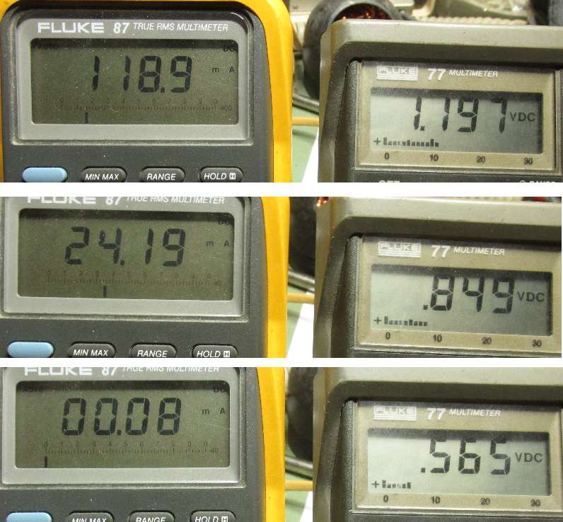

Habe eben nach meinem Versuch gesehen. Hatte gestern einen neuen Akku
mit unbekannten Inhalt angeschlossen. Heute Früh um 9:00 Uhr blieb die
Uhr stehen und das letzte glimmen des Birnchen erlosch, also 1,0V
erreicht. Lies den Akku aber angeschlossen und jetzt ca. 0:00 Uhr
nachts, nach 15 Stunden, ist die Spannung auf 816mV gesunken und der
Entladestrom liegt bei 1,89mA.

von Jobst M. (jobstens-de)
ChatGPT stellt nun also auch Schaltungen in Foren vor ...
In Deinem Bild da oben fließen durch R4 bei 0,5V noch 50mA.
Die Schaltung ist so komplett Grütze!

von Korinthenkacker (Gast)
Hallo TomA
wenn man aber nur mal dein Schaltbild anschaut - und das ist nun mal bei
Schaltungen DAS Kommunikationsmittel - dann sieht es so aus:
Da sind drei "Lasten" parallel an der Quelle V1, und zwar Q1, Q2 und R4.
Was auch immer Du in deiner Prosa verpackt hast, keiner wird das lesen
und darüber vergessen, dass das Schaltbild eben Grütze ist.
Bis Du ein neues ordentliches Schaltbild mit nur der Schaltung die
Ergebnis deiner Versuche war hier einstellst kannst Du gern alle
Beschimpfen sie seien ja dumm weil sie deine Schaltung die Du
funktionierend vor Dir hast nicht mit ihrer Glaskugel ausgependelt haben
- das macht uns aber beiden kein Spass oder doch?
von TomA (Gast)
Im Bild sind drei verschiedene Schaltungen zum entladen von Akkus zu
sehen, damit man die zugehörigen Kurven, zum direkten Vergleich, in
einem Diagramm gemeinsam darstellen kann. Wer das nicht separieren kann,
sollte besser die Finger davon lassen.
Gewisse Fakten muss man in diesem Forum deutlich ansprechen.

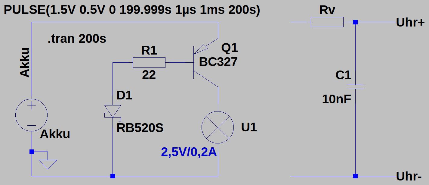

@Alle
Im Bild ist jetzt nur noch die relevante Schaltung mit der Ergänzung zur
Kapazitätsschätzung. Der Widerstand Rv wird so gewählt dass die Uhr bei
1V stehenbleibt.
Der Akku im Versuch ist nun seit 24 Stunden nach erreichen von 1V an der
Entladeschaltung verblieben. Seine Spannung ist jetzt 785mV und der
Entladestrom 0,95mA.
