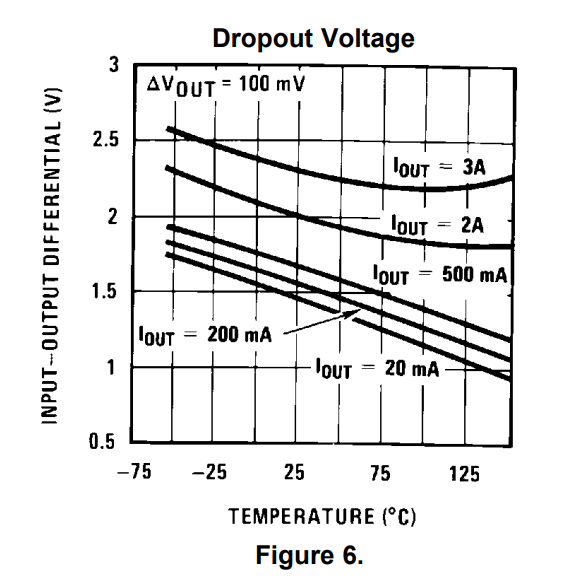

Du musst dir erst mal klar werden, dass du nicht nach einem Linearregler
suchen musst.
Denn bei 19V Spannungsabfall und 3A fallen im Silizium fast 60W an, die
dur auf einen Kühlkörper bringen müsstest (denn merke: man kann schon
mit deutlich weniger als 60W Bauteile auslöten).
Weil das Silizium höchstens 120°C warm werden darf und die Umgebung z.B.
30° hat, hast du 90K Temperaturgefälle und brauchst demzufolge einen
Kühlkörper mit 90K/60W = 1,5K/W (eher noch deutlich weniger).

Ein Zauberer? Bei 24V rein und 5V raus wirst du keinen linearen Regler
im TO-220 Gehäuse finden, der 1.5A oder gar 3A liefert. Das ist dann die
Domäne von Schaltreglern. Bis 2A gibt es auch fertige Module in einem
Gehäuse, das ähnlich wie TO-220 ist. Z.B.
https://www.reichelt.de/dc-dc-wandler-6-5-30-vin-5-0-vout-2-a-sip-3-lc78-05-2-0-p242830.html
Für 3A müßte es dann schon ein größeres Gehäuse sein. Suchen darfst du
aber selber.

LM350, um nur ein Beispiel zu nennen. Es gibt auch Regler die noch mehr
liefern.

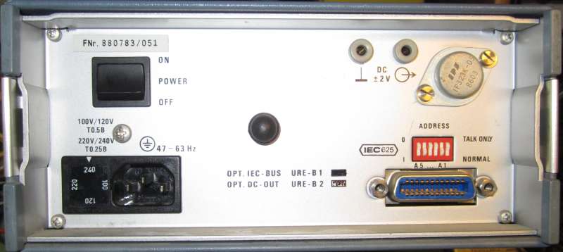

Natürlich nicht im TO-220, sondern als TO-3. Oben rechts im Bild, RS hat
noch für 100 Euro.

Sieben Volt reichen noch nicht einmal, einen Längsregler definiert
zu betreiben!
Der hier läuft auch erst ab 8V, ist aber ansonsten pinkompatibel zum
7805:

Und selbst wenn man da einen LM350 nimmt, verbrät man mit einem
Linearregler trotzdem bis zu 80% der entnommenen Leistung.

Das ginge wegen der Anforderungen an die Minimalspannung nicht, denn
jeder davon hat einen Drop von ca. 2V.
