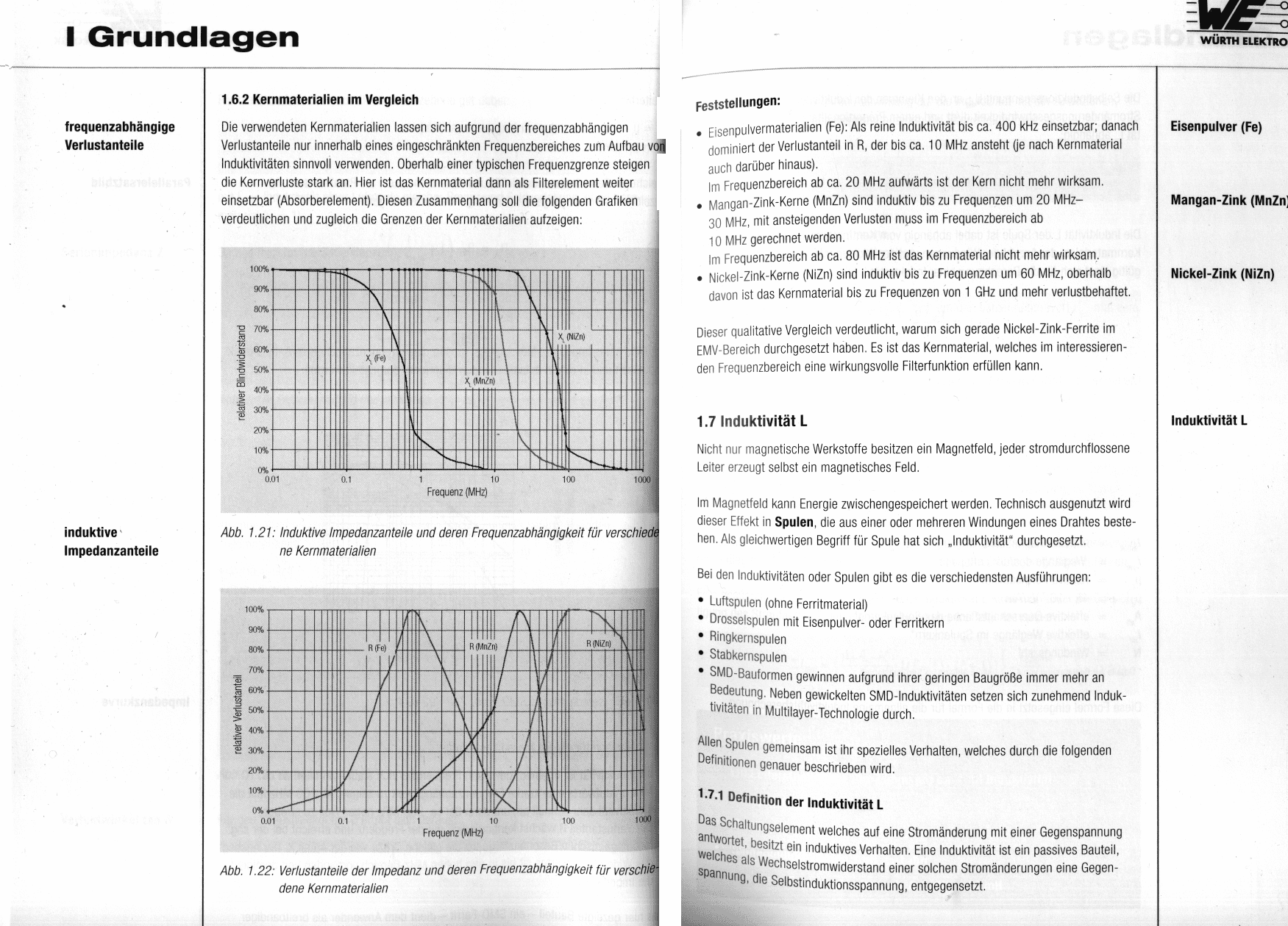

Das sind Absorber-Ferritkerne (niedrige Güte) für EMV.
Also nicht geeignet als Trafo.
Von Würth gibt es das Buch "Trilogie der Induktivitäten" mit 732 Seiten.
Hier die Erklärung der unterschiedlichen Kernmaterialien. Die meisten
Produkte sind Speicherdrosseln für Schaltnetzteile oder
EMV-Filterbauteile. Speziell für Kurzwelle sollten eher die Ni-Zn Kerne
geeignet sein.
https://www.box73.de/product_info.php?products_id=3408
"HF-Bauelemente" spielen nur eine Nebenrolle.
Ni-Zn kommt nur selten vor
https://www.we-online.com/de/components/products/WE-CMB-NIZN
https://www.we-online.com/de/components/products/WE-PF
https://www.we-online.com/de/support/wissen/application-notes?d=anp028-smd-ferrit
und auch da nur zur Funkentstörung
https://www.we-online.com/catalog/media/o191494v410%20grundlagen-trilogie-der-induktiven-bauelemente.pdf
da gibt es einen Teil der "Trilogie" zum Download
(jetzt habe ich den Buchtitel schon zweimal falsch geschrieben)

Kann mal jemand erklären, warum ein Kern mit 40 Prozent ohmschen
Verlusten bei 30 MHz kurzwellentauglich ist?
Ich lass mich ja gern belehren. Vielleicht ist es wie bei der Hummel,
die angeblich physikalisch gesehen nicht fliegen kann. Sie weiß es nur
nicht und fliegt einfach.
Wenn ich jetzt Breitband-Trafos im Blick habe dann kann das gut gehen.
Rechne mal die Kernverluste als äquivaenten Paralellwiderstand um, und
wenn der >500 Ohm (relativ zu einem 50 Ohm System) ist dann sind das
weniger als 1dB Verluste. Wenn dann noch der absolute Leistungsverlust
klein genug ist daß deRkern sich nicht überhitzt dann ok.
Ich hab schon öfter mal Entstördrossel-Ringkerne als Übertrager für
hobbymäßige Schaltnetzteile mißbraucht.
Ja das habe ich auch schon so gemacht, es funktioniert. Die Verluste
habe ich allerdings nicht gemessen. Ob speziell als "Speicherdrossel"
für Schaltregler beworbene Induktivitäten einen deutlichen Unterschied
machen weiß ich nicht.
Ich habe ein dickes Buch "Elektronische Bauelemente" Springer 1997
speziell auch zur Simulation mit SPICE. Das Kapitel zu induktiven
Bauteilen ist besonders lang, da es viele Einflussfaktoren gibt.
Die Kurve aus der "Trilogie" ist da prinzipiell auch gezeigt, die
Impedanz Z fängt bei niedriger Frequenz klein an, da nur der
Kupferwiderstand zählt. Zu höheren Frequenzen steigt er an,
überschreitet ein Maximum und fällt dann wieder ab.
Für Abblockkondensatoren gibt es ähnliche Verläufe, da zusammen mit der
Serieninduktivität irgendwo schon im Langwellenbereich eine Resonanz
entsteht. Darüber wird die Abblockwirkung wieder kleiner.
