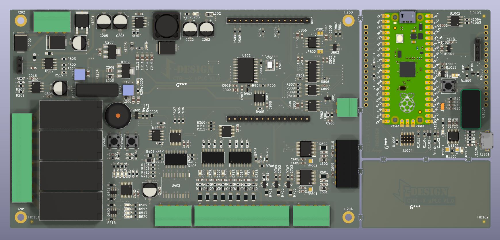

von Thomas T. (runout)
Hi Folks,
hier mal das Resultat von "1x Schematic und 2x PCB" mit KiCad 6.
Der schelle Chinese möchte, wie oben schon angesprochen, 12€ Aufpreis
für 5 Stück.
Ist  m.E. erträglich.
Grüße Runout
von Max M. (Gast)
Thomas T. schrieb:
> 12€ Aufpreis
Einzeln wäre billiger gewesen.
100x100mm 2L bei JLCPCB: 1,86€
Versand: 3,44€
Der Preis für die große PCB wäre dank kleinerer Gesammtfläche auch
gesunken.
naja, da sind ein Haufen unterschiedliche Potentiale drin. (24V, 5V,
3V3, Spannungen nach DCDC-Wandler)
Also 4-lagig.
Müsste ich mir mal genau anschauen.
Der Lieferant war richtig geraten...
