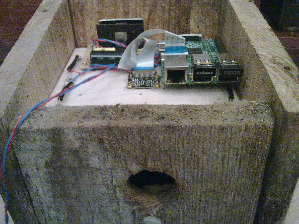

UWE, danke für die Bilder und den Tipp. Wie/womit hast Du auf der Raspberry Seite umgesetzt? Als komplettes OS (Motioneyeos) oder über ein installiertes Raspi Image mit Zusatzsoftware?
Ich habe einen Raspberry PI W Zero geplant/gekauft....
Gast #7336207
Rpi Zero gab es 2015 noch nicht.

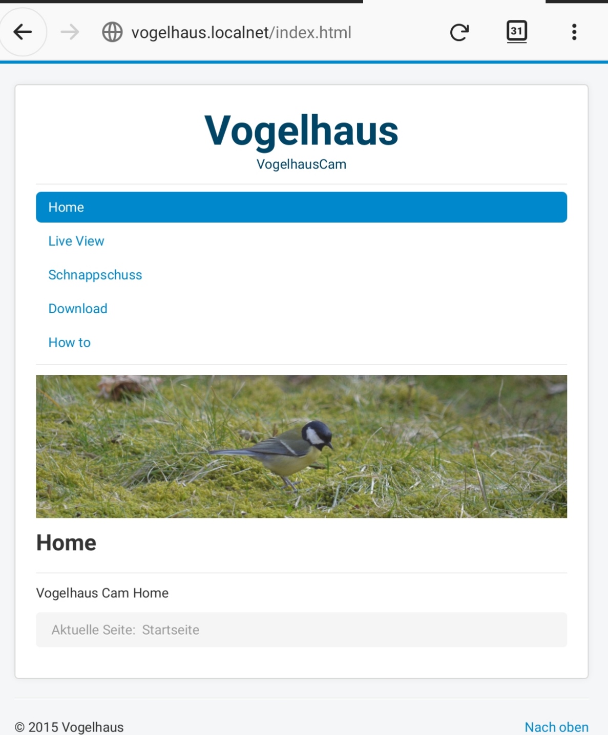

Verwendt habe ich ein Raspberry Pi B+ (damals um die 25 Eur) und der zugehörigen NoIR Kamera, sowie 6 Stk. IR LED´s und Kleinteilen für den Spannungsregler.Die Stromversorgung erfolgt über 4 Adern des CAT 5 Kabels.
Software
Rasbian, Motion, MJPG Stremer, HostAp, Dnsmasq, Lighttp, PHP, Haveged und einige Shellscripts Das bildet ein eigenen WLan Ap ohne Verbindung zum Internet. Also können sich alle Besucher in Reichweite mit dem Ap verbinden und die Webseite aufrufen.
Es läuft problemlos, manchmal muss ich eingreifen wenn die SD Karte zu voll wird... und zur Zeiteinstellung, da keine RTC verbaut.

Hey S.E.,
habe damals einfach diesen Artikel aus der Make nachgebaut und es hat echt gut geklappt. Ab und zu hängt sich der Pi zwar auf, aber der ist auch nicht auf dem aktuellsten Softwarestand. Als Netzteil habe ich einfach ein Einbaunetztteil für 5V genommen, welches in der benachbarten Gartenhütte wohnt.
https://www.heise.de/select/make/2018/2/1524369007666569
Super, daran kann ich mich langhangeln. Entspricht meiner Hardware.
Danke

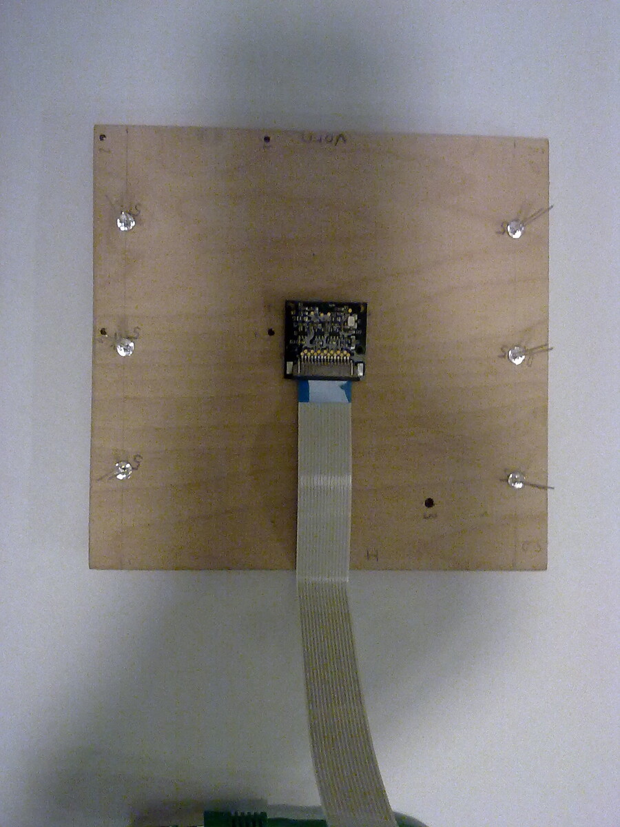

Andreas M. schrieb:
Anordnung der Led könnte etwas besser sein.
Diese wasserklaren 5mm-LEDs haben sowieso einen kleinen Abstrahlwinkel, und leuchten das auch noch recht inhomogen aus. Ich hab mir mal https://www.amazon.de/dp/B081JMTKG6 kommen lassen, deren Optik ist auf Ausleuchten ausgelegt, und die machen ein schönes, gleichmäßiges Licht. Weiß nicht, ob’s die LEDs einzeln gibt – wäre dann vielleicht noch etwas günstiger.
#7336572
Ui, kann mir vorstellen, das die es hell machen. 3W pro led ist aber mehr als meine ganze Schaltung zieht :-)
Im Anhang mal ein Bild von gerade eben. Der Gast hat sein Winterquartier schon vor ein paar Wochen bezogen :-) Tagsüber fliegt er immer aus. Es sind gerade drei der 5mm Leds aktiv. Für Nachts ist die Ausleuchtung eigentlich ausreichend wenn man auf die Details verzichten möchte. Problematisch ist eher die Lichtsituation tagsüber. Ins Anflugloch einfallende Sonnenstrahlen führen bei mir meist zu einem so hohen Kontrast, das die Kamera die Blende schließt und man neben dem Lichtpunkt der Sonnen nicht mehr viel erkennen kann.
