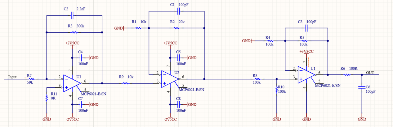

ich arbeite momentan an einer Messschaltung die mit einer Rogowskispule
ein Rechtecksignal mit 1 kHz messen soll. Der maximale zu messende Strom
wären 6500 A.
Dabei ist ein Wert von 150 mV / kA von der Rogowskispule vorgegeben.
Beim Design habe ich mich an dem AppNote von TI orientiert:
https://www.ti.com/lit/pdf/tiduby4
Bei der Auswahl vom Op Amp habe ich darauf geachtet, dass dieser Unity
Gain Stable ist, da der Integrator Op Amp bei einer Frequenz von 1 kHz
ein Gain von eins hat.
Ich habe teilweise bedenken ob der Integrator nicht die Rogowskispule zu
stark belastet. Zudem ist mir unklar ob ich die Schaltung aufgrund eines
Rechtecksignales anders auslegen muss.
Könnte mir da jemand Input geben?
Vielen Dank im voraus.

Aber was soll bei dir die dritte Verstärkerstufe? In der TI-Applikation
dient sie als Levelshifter, aber das hast du ja allem Anschein nach
nicht vor.

Allerdings hat deine Integratostufe bei 1kHz schon eine erkennbare
Abweichung vom idealen Integratorverhalten. Bei DC verstärkt deine erste
Stufe ja nur einen Faktor 5 - das ist nicht so richtig weit entfernt von
der Verstärkung 1, die du bei deiner Signalfrequenz 1kHz anstrebst.

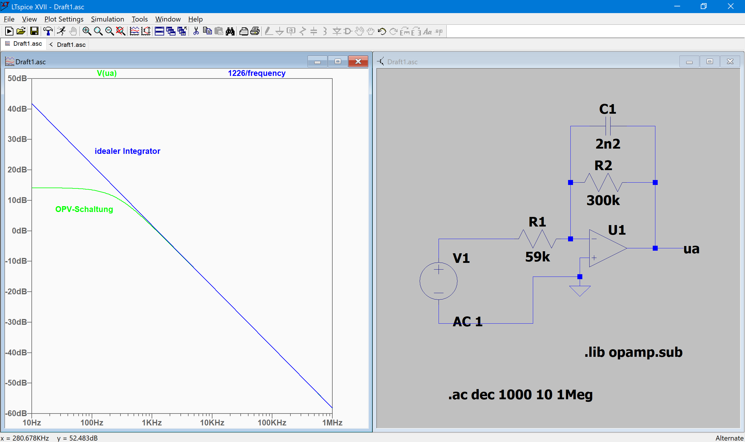

so, jetzt am richtigen Rechner noch mal die etwas ausführlichere Antwort
(samt Simu).
Marcel schrieb:
> Bei 1kOhm Bürde
dann sollten die 59kOhm deiner Schaltung nicht all zu kritisch sein.
Marcel schrieb:
> Woran liegt das? Von der Rogowskispule kriege ich ja eigentlich kein DC,
> also kann mir das ja eigentlich egal sein oder?
Du kriegst zwar kein DC, aber bei einem rechteckförmigen Strom hast du
trotzdem Zeitbereiche, in denen der Strom konstant ist.
Bei einem idealen Integrator würde die Verstärkung für f -> 0Hz nach
unendlich gehen. Bei deiner Integratorschaltung geht sie gegen den
konstanten Wert 6, und der Unterschied macht sich bereits bei 1kHz
bemerkbar. (siehe Simulation des Frequenzgangs)

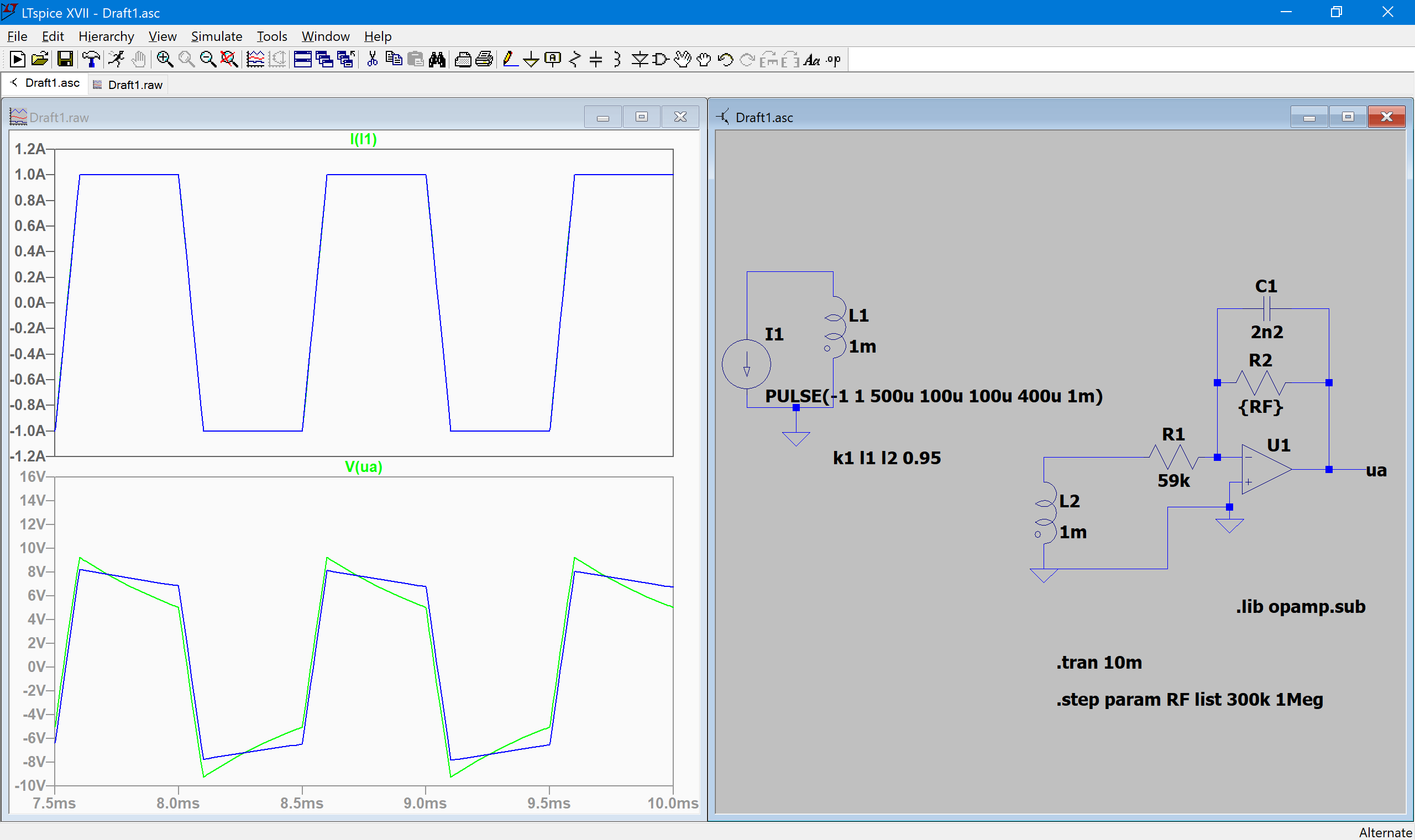

Im Zeitbereich sorgt diese Zeitkonstante aus 300kOhm*2,2nF=660µs dafür,
dass der "konstante" Teil des rechteckförmigen Stroms nicht konstant
gemessen wird, sondern jeweils mit tau=660µs gegen 0 läuft. Die Simu
Rechteckstrom.png zeigt dir, wie das mit einem Rückkoppelwiderstand von
300kOhm und einem von 1MOhm am Ausgang des Integrators prinzipiell
aussieht.
Statt den Rückkoppelwiderstand zu erhöhen, könntest du auch den
Eingangswiderstand reduzieren und die Rückkoppelkapazität erhöhen, um
wieder die selbe Zeitkonstante zu bekommen. In beiden Fällen würde die
DC-Verstärkung deiner Schaltung ansteigen (daher habe ich mich in meinem
ersten Beitrag darauf bezogen).

Ja gut das ergibt Sinn. Da ich ja alle 500 µs einen Puls von der
Rogowskispule bekomme, reichen dann nicht eine Zeitkonstante von 660 µs?
Oder ist das zu knapp bemessen?
von Achim S. (Gast)
Das hängt davon ab, wie schmal dein Puls ist. Oben hattest du von einem
Rechecksignal von 1kHz gesprochen. Das ergäbe Konstantstromphasen von
~500µs, und dafür wäre mir eine Zeitkonstante von 660µs nicht gut genug
(siehe Simu)

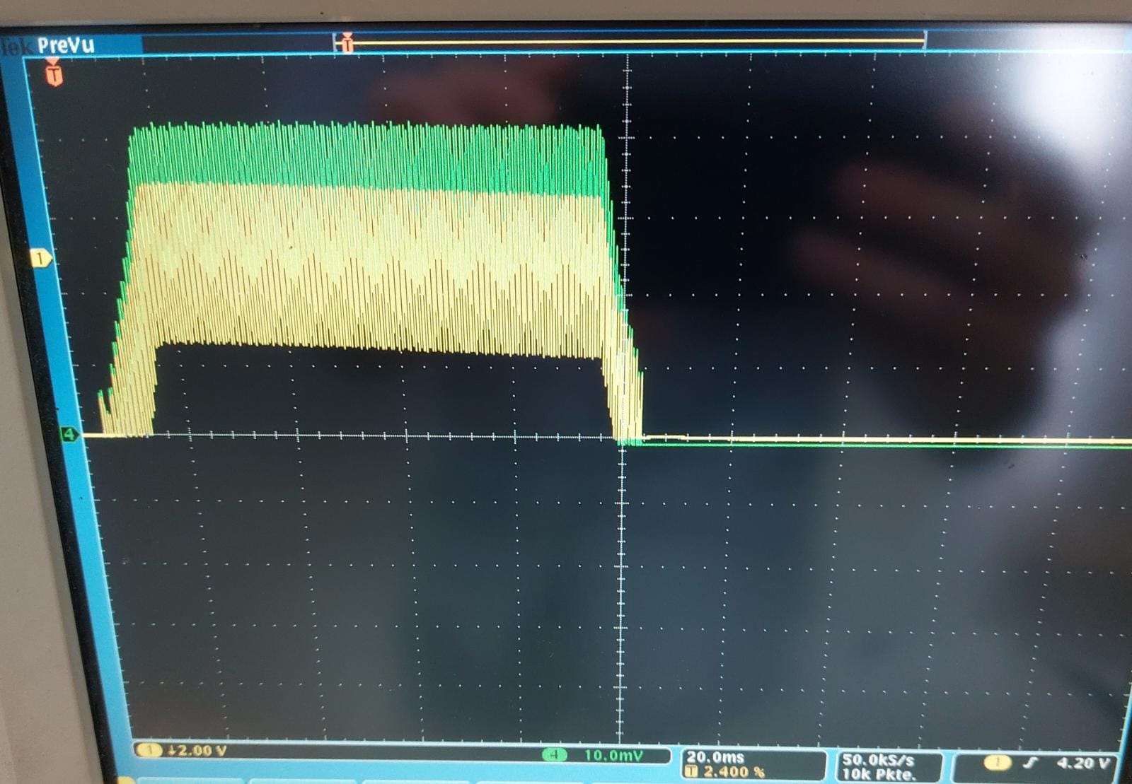

Ich habe die obige Schaltung aufgebaut und dabei aber nicht bedacht,
dass der Strom den ich messen will nicht negativ wird bzw. nicht lückt.
Dem entsprechend wird zwar das Signal der Rogowskispule integriert
(gelber Signalverlauf) aber ein Stromanstieg und den nichtlückenden

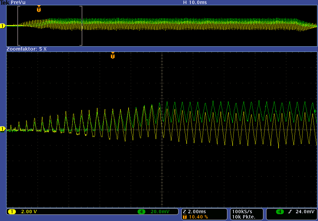

Betrieb sehe ich somit nicht. Als Referenz habe ich eine Rogowskispule
mit Integrator von PEM hier, (grüner Signalverlauf).
Wenn ich die Schaltung als idealen Integrator aufbaue, sehe ich den
Stromanstieg und den nichtlückenden Betrieb. Dort habe ich nur dann das
Problem das mir der Integrator nach 50ms "wegläuft" aufgrund der realen
Eigenschaften des Operationsverstärkers. Für eine kontinuierliche
Messung würde dies natürlich nicht funktionieren.
