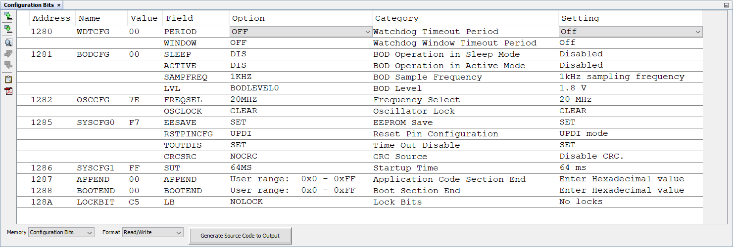

von Georg M. (g_m)
Fuses Übersicht am Beispiel ATtiny824
von S. Landolt (Gast)
> Fuses Übersicht
Im Datenblatt unter '6.10.3 Fuse Summary - FUSE' ff. zu finden; etwas
weiter oben steht auch "The fuses can be read by the CPU or the UPDI but
can only be programmed or cleared by the UPDI" (im Gegensatz zu den
SFRegistern im Clockcontroller zum Beispiel).
