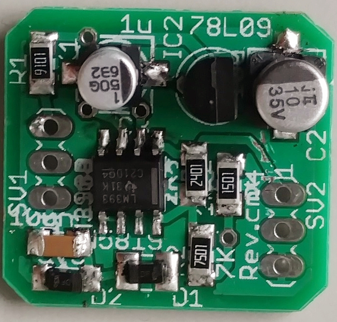

Mein Name ist Marvin. ich möchte einen Motorraddrehzahlmesser an einer
2-phasen Lichtmaschine eines Dieselmotors betreiben. Habe hierzu im
Internet eine Schaltung/Platine gefunden. Der Ersteller war so nett und
hat mir die Eagle daten geschickt. Die Platinen habe ich bereits
bestellt, jetzt habe ich aber Probleme die SMD Bauteile ( Dioden und
Kondensatoren C2,C3 und D1 andere Bauteile sind klar) zu Identifizieren
und zu finden. D1 konnte ich z.b überhaupt nix in der Bauform finden.
Habe bis jetzt nur einfachste Lochplatinen gelötet. Hier die Teileliste
exportiert aus Eagle

hoffe ihr könnt mir helfen:) hier noch der Link zur Seite mit Bildern
der Platine und Schaltung:
https://larsenhenneberg.dk/2013/08/25/diesel-motorcycle-rev-counter/?doing_wp_cron=1675346145.4799349308013916015625
gruß Marvin
von olaf (Gast)
Nimm einfach eine 1N4148. Die wirst du sicher finden. .-)
Olaf
von Old (Gast)
1N5819 als SMD-Bauform gibt es bei Mouser unter der Artikelnr.
621-1N5819HW1-7-F.
von Michael M. (Firma: Autotronic) (michael_metzer)
Wenn alles nix hilft, nimm einfach eine LL4148 und auch die 3V3 Z-Diode
gibt es in Mini-Melf Bauform. Die Pads werden schon passen.
Theoretisch kann D1 auch entfallen, weil die Z-Diode bei den negativen
Impulsen schon wie eine normale Diode funktioniert.

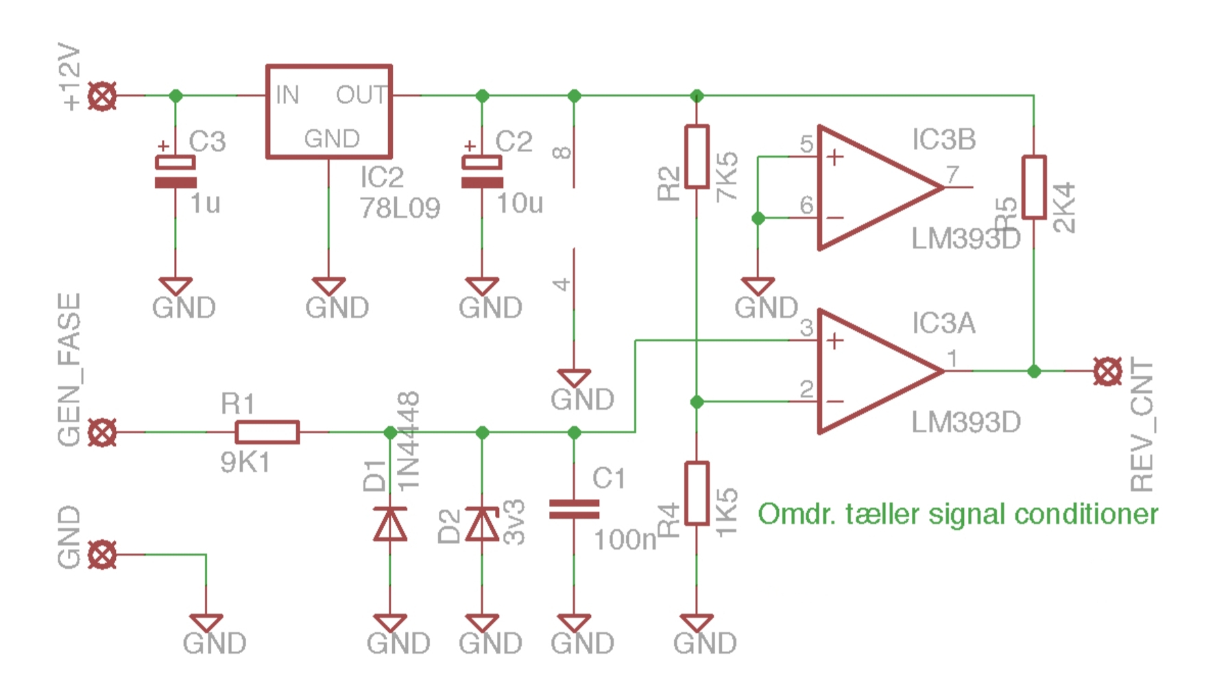

von Michael B. (laberkopp)
Marvin schrieb:
> Link zur Seite mit Bildern der Platine und Schaltung:
Uff,.das ist aber schon übel von Laien für Laien.
D1 ist komplett überflüssig, schon die direkt parallel geschaltete 3.3V
Z-Diode begrenzt auf -0.7V. Aber der 393 hat eine common mode range nur
ab 0V und verträgt maximal -0.3V, die Siliziumdiode reicht also nicht.
Löte, wie Old es vorschlägt eine Schottky Diode wie 1N5819 ein, in SMD
B5819 https://www.ebay.de/itm/185422698010 oder eine STPS0520 oder
BAT46W.
Der 7809 will mindestens 5mA Laststrom, durch die 7k5 fliessen 1mA, der
393 zieht eventuell nur 0.4mA, das reicht nicht, es kommen ggf. keine
stabilen 9V aus dem Spannungsregler. Entweder mach aus 7k5 mal 1k5 und
aus 1k5 dann 300 Ohm (oder die leichter beschaffbaren 330 Ohm, so genau
kommt es auf die Schaltschwelle nicht an), oder nimm einen automotive
Spannungsregler für geringeren Strom.
Apropos Schaltschwelle: Ein Komparator ohne Hysterese ist immer
ungünstig, der C1 ist eher kontraproduktiv, lass ihn weg. Stattdessen
ein 820k Widerstand vom Ausgang Pin 1 zum + Eingang Pin 3 legen, macht
mit den 9k1 am Eingang eine Hysterese von 0.1V.
Der 7809 ist nicht für 'automotive' gebaut. Die Störungen im Bordnetz
sind zu gross für ihn. Im Motorrad ggf. noch höher, insbesondere wenn
die Akkuklemme locker ist. Erste Abhilfe: C3 auf mindestens 47uF/35V
vergrössern, in die Stromversorgungs-Zuleitung mindestens einen 100 Ohm
Widerstand einschleifen. Eine TVS wie SMBJ28A parallel zu C3 ist dann
auch klug.
Ja, da passt die Platine nicht mehr so gut, eine bedrahtete TVS lässt
sich wohl leichter drüberlöten.
von Wolfgang (Gast)
Praktisch auch.
Das spricht dafür, dass deine Theorie das Problem ausreichend gut
beschreibt ;-)
