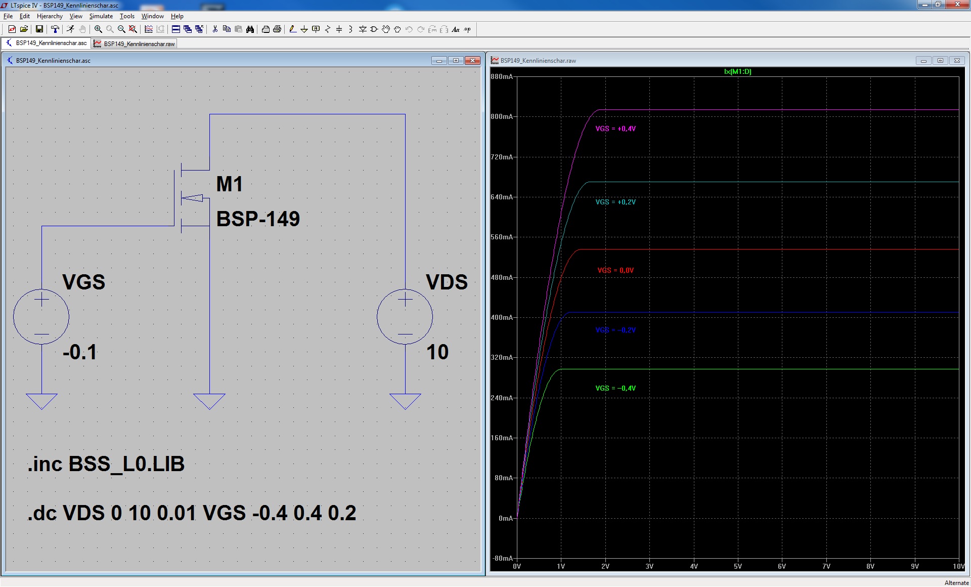

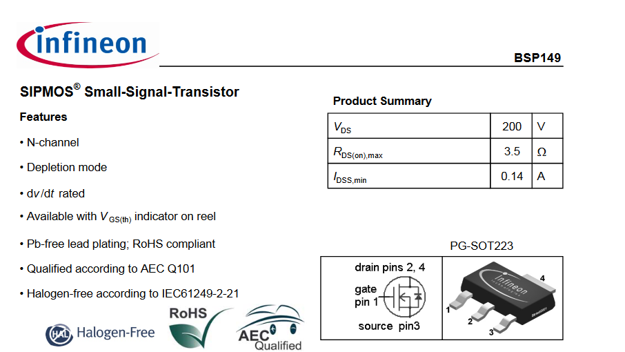

Laut DB ist der BSP149 ein Verarmungstyp. Warum ist das Symbol so gezeichnet? Fehler in LTSpice?
Ich hatte ein Modell und ich wollte zügig simulieren. Mit depletion mode NMOS - Typen hatte ich bisher noch keine Berührung und das Symbol im Datenblatt von Infineon sieht auch nicht viel anders aus.
https://www.infineon.com/dgdl/Infineon-BSP149-DS-v02_01-en.pdf?fileId=db3a30433c1a8752013c1fcbb815397c
Aber den TO sollte das so und so nicht stören. Dem TO sollte nur das Erzeugen eines Kennlinienfeldes unter LTspice gezeigt werden. mfg klaus
