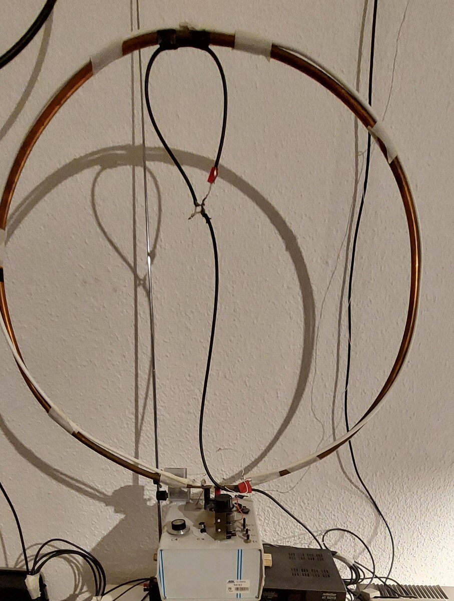

YouYouLoop 2023!
verbesserungsvorschlag der Youloop 2023!
Ich hatte mir eine YouYouLoop gebaut : Man nehme eine Magnetic Loop Antenne, dann befestige man eine Youloop auf der Loop Antenne, aber ohne Balun. Masse der Youloop an Masse wie üblich. Dann den Innenleiter der Youloop Antenne jeweils an die beiden Anschlüssen der Loop Antenne. Das ist im Prinzip schon alles.
Bei meinem Test im 49 m Band wahr das Signal besser als die SWL - Fächerantenne die ich mir gebaut hatte. Im MW / LW Bereich wahr der Empfang nicht möglich, zwar hörte ich sehr leise die Sender, aber sonst auch Nix. Trotz ich 5 Drehondensatoren zugeschaltet hatte. Aber auf der Kurzenwelle USBestens. Ich hatte nur ein normales Satkabel genommen für die Youloop Antenne, aber der Empfang für KW ist super. Als vergleich hatte ich eine Yooloop Durchmesser 66 cm, aus RG213 Kabel mit einem 1:1 Balun, und eine Youloop Durchmesser 1 m aus RG58 mit einem 1:1 Balun als Vergleichsantennen zu der YouYouLoop Antenne. Alle von mir durchgeführten Tests haben ergeben das die YouYouLoop in allen Kurzwellenfrequenzen am Besten abgeschnitten hat. Radio Rumänien im 49 m Band 9 + 20 dB. Langdraht 9 + 10 dB.

interessante Tests. Könntest du dazu ev. noch eine Skizze erstellen aus welcher der genaue Aufbau hervorgeht? auch mir Maßen? Ich finde es immer etwas schwierig das aus dem Prosatext nachzuvollziehen.
Ansonsten: Basteln mit Antennen macht mir auch immer Spaß. Allerdings ist das eine never ending story :D

Ralf L. schrieb:
Wahrscheinlich ist der Fußpunktwiderstand tatsächlich etwas schlechter
Was ist denn der Unterschied zwischen einem guten und einem schlechten Fußpunktwiderstand? Und in welcher Größenordnung liegt denn der "Fußpunktwiderstand" einer kleinen Loop? Und gilt der überall oder nur für eine Frequenz?
