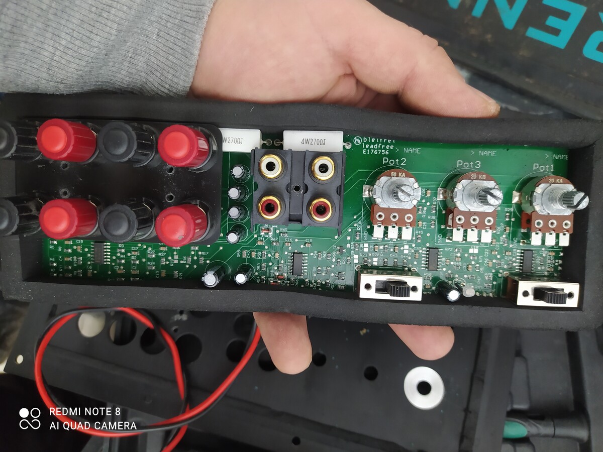

Hallo, ich habe einen Canton carat ace 725 sc Subwoofer. Das Problem
ist, dass nach dem Einschalten ein Brummen zu hören ist und der
Lautsprecher dumpf ist. Ich habe eine konstante Spannung am Ausgang von
10 Volt, aber es sollte null sein ? Wo könnte Ihrer Meinung nach das
Problem liegen?

von Zvezdelin D. (zvezdo)
Der Verstärker wurde durch einen neuen ersetzt.Mein Problem ist mit
dieser Platine
Ich schreibe Ihnen aus dem Google-Übersetzer. Nachdem ich den Subwoofer
angeschlossen habe, brummt der Lautsprecher. Und die Platine beginnt zu
glühen. Laut Stromversorgung ist alles normal. Ich habe die Ausgabe des
Lautsprechers gemessen und es wurden 10 Volt angezeigt , aber es sollte
0 sein. Mein Problem liegt in der Platine mit den Potentiometern.

Just from taking a photo of the board, it's likely impossible to figure
out what might be wrong though. The noise could easily be caused by
something else drawing way too much current from the power supply. The
supply capacitors don't look very large, so when drawing more current
than what the designers have anticipated, their voltage will follow the
AC waveform rather quickly.
I guess the least you need to find out is which part is producing the
heat on the board.

If I understand you correctly, the device is brand new. Don't you have
warranty on it then?
The small board heats up. When I disconnect the big board from the small
one, there is no heating. This leads me to think that the problem is in
the big board with the potentiometers.
Everything on the small board is measured and good.
von LDR (Gast)
Check the voltage regulators on this board!
von Thomas R. (thomasr)
Auf der kleinen Platine scheint Netzteil UND Endstufe zu sein?
Die beiden TO220 sind dann vermutlich die Spannungsregler für die
Vorverstärkerplatine. Wenn die einen Schluß hat werden die Regler heiß,
soweit klar.
Leider habe ich kein Manual gefunden, damit ist das "Stochern im Nebel".
Oder es findet sich jemand mit einem gleichen/ähnlichen Verstärker.
TDA7294 has been replaced with a new one. Again, the output for the
speaker outputs 10 volts, and it should be zero. After turning on the
subwoofer, after 1 minute, the TDA7294 starts to steam. And I can't
figure out where these 10 volts come from the output of the speaker. The
light is red.
