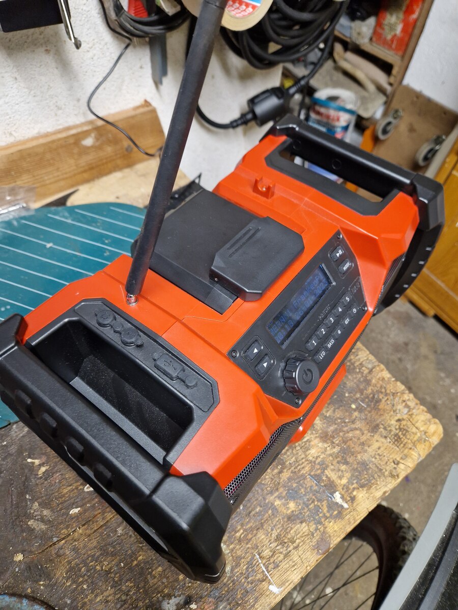

Was ich komisch finde ist, dass das DAB Signal sofort bei Berührung der
Antenne abbricht und weg bleibt.
Außerdem habe ich eine Litze um die Antenne gewickelt um den Empfang zu
verbessern.
Leider ging danach kein Sender mehr.
Welche Ersatzantenne könnte ich denn dort verbauen?
Der Anschluss ist mit Loch (siehe Bild)

Kannst die Antenne abnehmen?
Oftmals ist an dem Gelenk eine kleine Schraube, da kannst auch eine
normale Teleskop Antenne verwenden.

von Johannes S. (jojo88)
Also der Draht in der Antenne ist noch vorhanden.
Benötige ich für den Empfang von DAB eine besondere Teleskop-antenne?
Abnehmen kann ich die Antenne jedenfalls.

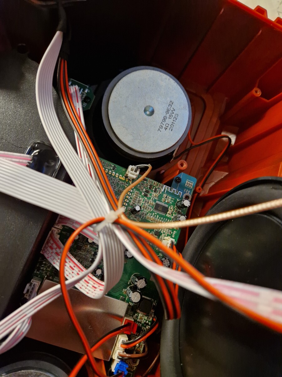

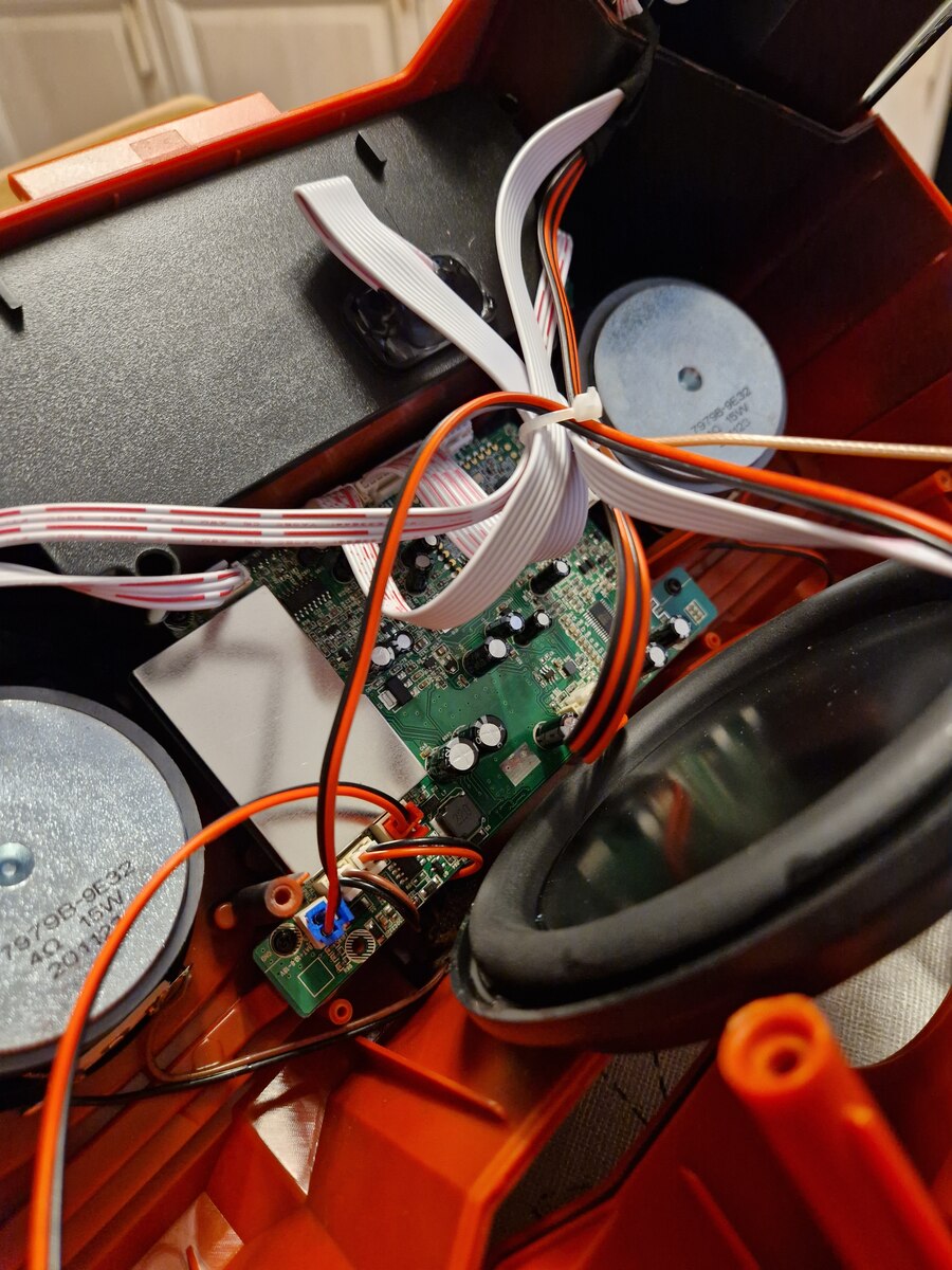

Hier Bilder vom Innenleben.
Die Kabel, bzw Stecker sind alle angebracht.

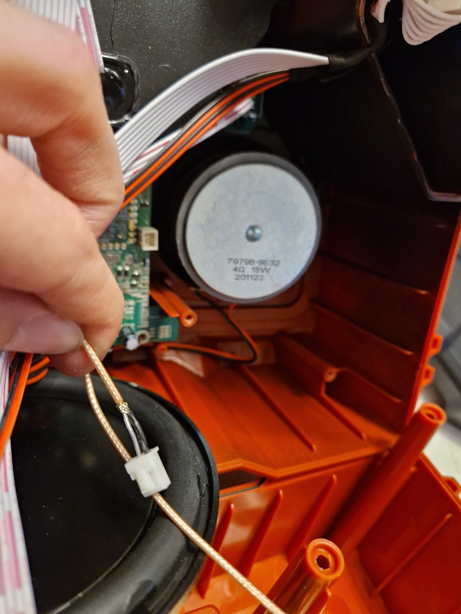

Das Radio funktioniert wenn ich eine ca 60cm große Litze an den eine
Kontakt halte.
Für was ist der zweite Kontakt zuständig? Das zweite Kabel geht an eine
etwas größere angeklebte Alufolie.
Beide Kabel haben Kontakt, habe ich mit einem Multimeter gemessen.
Brauche ich das zweite Kabel?
Für was dient das?
von Frank H. (Gast)
Eventuell ein Kurzschluß zwischen Antenne und der genannten Folie.
Miß mal zwischen den beiden.
Das würde auch erklären, warum der Empfang da ist, wenn du nur an einen
Pol den 60cm-Draht hältst. Die Folie soll vermutlich das Gegengewicht
darstellen. Bei Kurzschluß machst du die Stabantenne wirkungslos.

Entferne den Kontakt mit dem schwarzen Draht aus dem Stecker und stecke
den Stecker wieder auf die Platine, Dann probiere, ob der Empfang in
Ordnung ist. Wenn ja: Operation gelungen. Wenn nein: Kurzschluß suchen
und beheben.
Ja ohne dem Schwarzen Kabel funktioniert das Radio gut.
Mal schauen ob es nach dem Zusammenbau auch noch so gut funktioniert.
Benötige ich das schwarze Kabel wohl gar nicht?
Wissen Sie wie die kleinen Stecker heißen?
von Frank H. (Gast)
Der schwarze Draht ist die Abschirmung des Koaxkabels. Wenn sie korrekt
angeschlossen ist, bildet die "Folie" den zweiten Anschluß des Dipols,
aus dem normalerweise eine Antenne besteht. Dann wird der Empfang ein
klein wenig besser sein als ohne. Aber wenn das Radio nur mit dem
anderen Draht ordentlich funktioniert (also nur mit der Stabantenne),
dann kannst du das so lassen.
