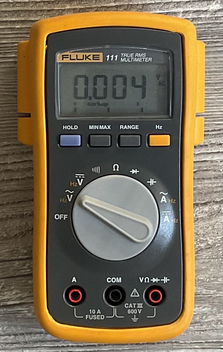

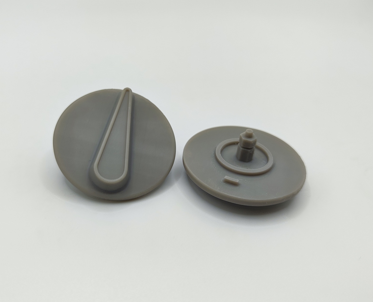

Ich hätte gerne 2 Stück von das hier:
https://www.stlfinder.com/model/fluke-112-selector-knob-ziRWDEuN/2518513/
Möglichst in dunkel grau oder auch schwarz.
Kann mir das jemand von euch erstellen und wieviel soll ich dafür
erstatten?
Hat jemand eine Idee, welches Material am sinnvollsten ist?
Danke und viele Grüße
Edit: Schreibfehler behoben
von Rene K. (xdraconix)
Ich würde dir das in Resin machen, habe aber nur ein helleres Grau da.
Bei FDM sehe ich da gewisse Probleme im Detailgrad - kann ich dir aber
auch machen, da hätte ich dunkles Grau oder halt auch schwarz da.
EDIT:
Ach ich druck es einfach mal, der SLA Drucker steht eh grad unnütze rum
:-D
EDIT 2:
Solltest du sie (ich habe mal zwei gemacht, einen mit nem kleinen Inset,
mir gefällt die scharfe Kannte am Knopf nicht) nehmen wollen (wegen des
hellen grau) - reicht es mir vollkommen wenn du mir 3,70€ als
Versandkosten für ein DHL-Päckchen per PayPal zukommen lässt.

Ich sehe da nur Probleme mit der Haltbarkeit, Prototypen von
Schalterelementen habe ich auch schon in SLA gedruckt und wenn ich mit
der Form zufrieden war dann in MJF oder SLS drucken lassen, die SLA
Teile funktionieren zwar am Anfang, brechen aber recht schnell bei
regelmäßigen Gebrauch. Vorallem härtet das SLA (Harz) durch UV-Strahlung
noch weiter aus und wir härter und spröder.
Jep Marc, da gebe ich dir bedingt recht.
Wobei bei diesem Objekt der Schafft schon recht massiv ist, da habe ich
eigentlich wenig bedenken. Und die wenigsten haben eine Möglichkeit auf
einen Sinterit Laser oder Multi Joint Fusion Drucker zugreifen zu
können.
Es gibt auch ABS-Like Resin nun endlich, da sind die Zug- und
Scheerkräfte um ein vielfaches höher, quasi wie bei ABS. Habe ich gerade
im Zulauf.
FDM würde hier eigentlich fast komplett flach fallen, man könnte es
normal mit Stützen unten drucken, aber durch die Drehbewegung würden
sich die Lagen auseinander drehen. Um 90° gedreht, da wären das so viele
Stützstruckturen das das Ergebnis einfach nur mau ist.

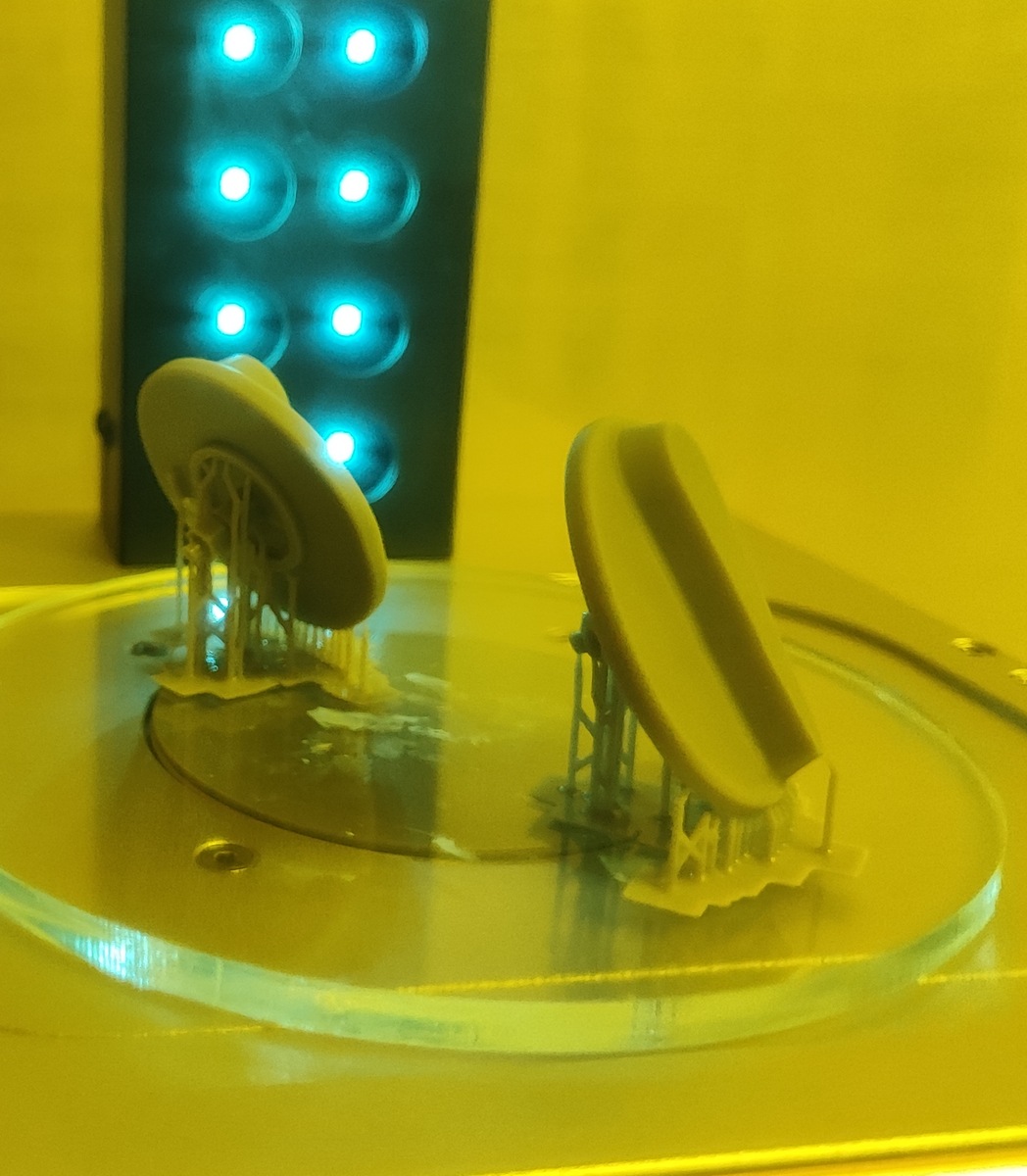

Waschen ist durch, gerade noch in der Nachbelichtung - und dann schauen
wir mal. ☺️
Fertig... Und gehen dann heute ab in die Post. ☺️

von Ove M. (Firma: ;-) gibt es auch) (hasenstall)
Die Teile sind angekommen! Perfekt in der Ausführung und Verpackung.
Gleich in den Keller, das Teil zusammen gebaut und getestet.
Ich bin begeistert!
Ganz lieben Dank an Renè.

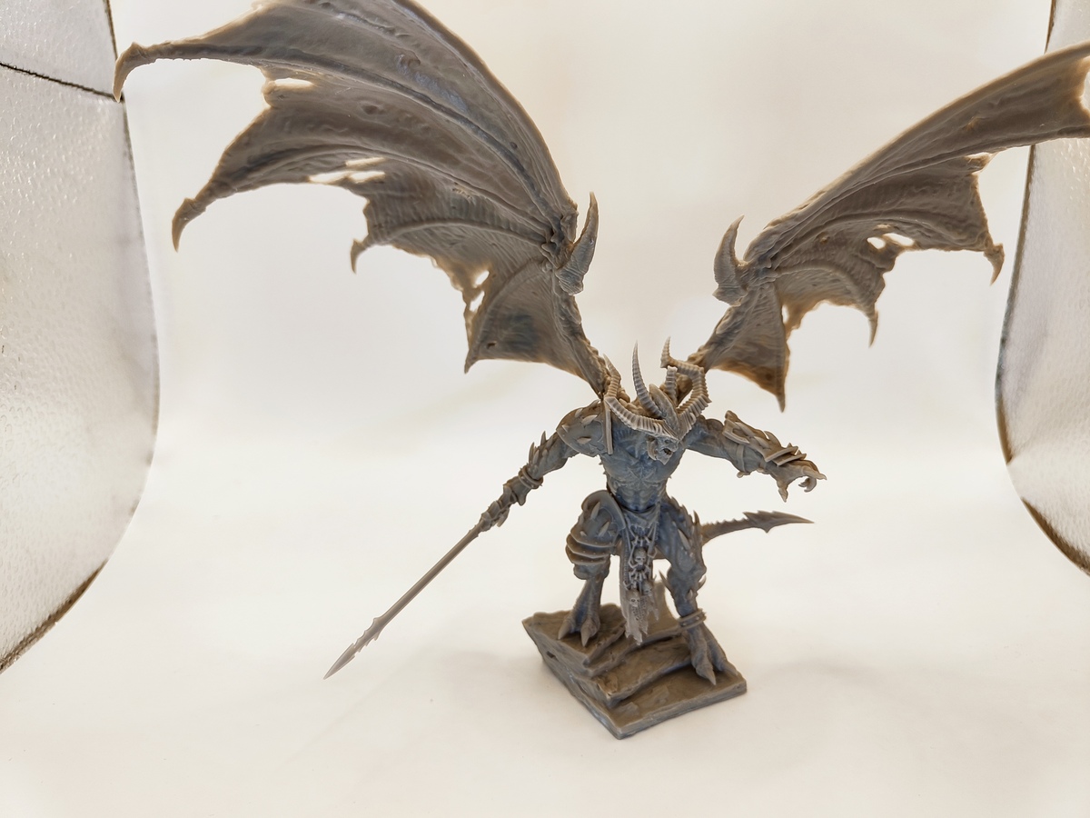

Bei SLA?! (Gehe ich Mal von aus wenn du von Abtropfseite sprichst)

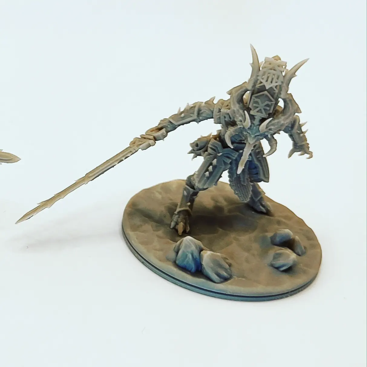

Was hast du denn für einen Drucker? SLA ist ja eben dafür das man extrem
detaillierte Drucke ohne Kanten bzw. Rauheiten bekommt.
Oben ist Mal mein letzter SLA Druck. Satte 32cm hoch. 😅 Passt nichtmal
in meine Fotobox. Angemalt muss es halt noch werden. Und der kleine ist
ca. 4cm hoch.

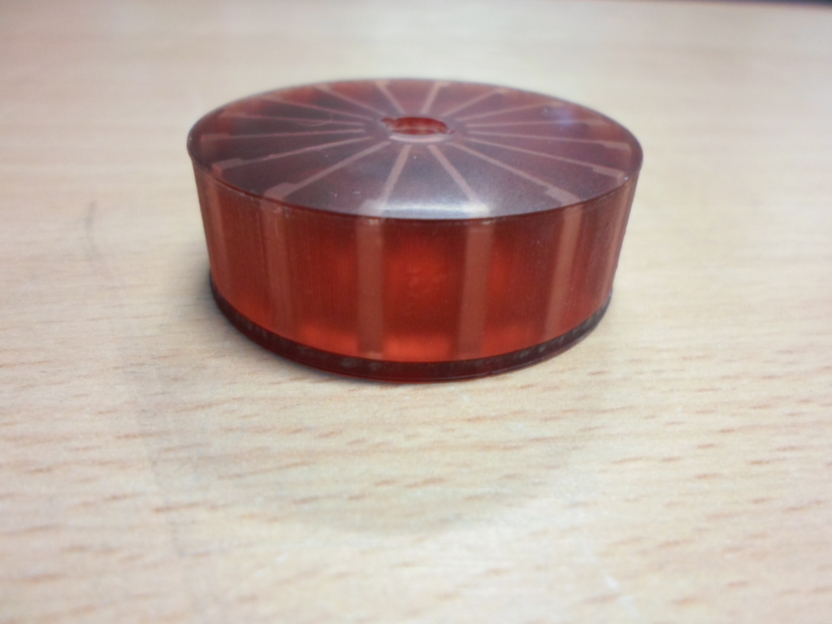

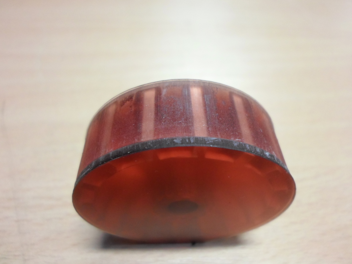

von Peter N. (alv)
Ich habe den Elegoo Mars, ein Resin-Drucker. Ich verwende
wasser-waschbares Resin.
An den Bildern kann man erkennen, bei der SD-Karten-Dose ist die
Oberseite (Auflagesite) schön glatt, die Seitenfläche ist rauh.
Der Geräteknopf sieht noch schlimmer aus, den habe ich mehrfach mit
unterschiedlichem Resin gedruckt, aber immer das gleiche Ergebnis.
Sieht aber halbwegs normal aus und sowas hängt stark vom Resin ab.
Hast Du evtl. mal mit der Belichtung gespielt?

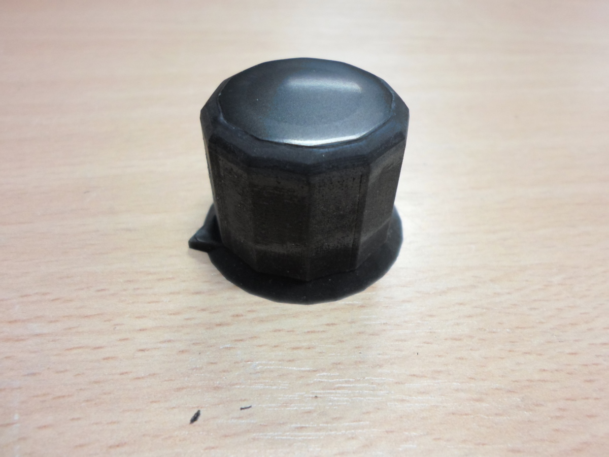

von M. D. (derdiek)
Ohne Nachbearbeitung sind die Flächen auch meist nicht perfekt. Ich
würds mal mit feinem Schleifpapier nachschleifen und dann mit Klarlack
versiegeln. Dann glänzt es schön und wird auch wieder durchsichtig.
