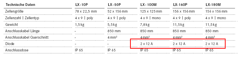

Bei Panels für 12V und 4x9 Zellen war zu lesen, dass gleich zwei! Dioden
in einem Panel verbaut seinen. Wieso zwei und wie verschaltet?
von Wolfgang (Gast)
Eckhart schrieb:
> Ach gott ist das wieder kompliziert. Einfach parallelschalten geht auch.
Sag ich doch - hängt von der gewünschten Optimierung ab.
von Eckhart (Gast)
Heiner W. schrieb:
> Wie sieht das dann aus, wenn wahlweise ein Panel komplett abgeschattet
> oder abgedeckt wird? Braucht es nicht zwingend zwei Dioden?
Dann liefert ein panel 17V und 5A, das andere 17V und 50ma. Zusammen 17V
5.05S. Das braucht keine dioden.
Die dioden sind für etwas anderes. Die sind für teilabschattung des
strangs.
von Wolfgang (Gast)
Die Zellen sind dann in zwei Gruppen mit jeweils einer eigenen
Bypass-Diode aufgeteilt, so dass bei Teilabschaltung auch das halbe
Modul noch etwas liefern kann.

Die Rückspannungsfestigkeit einer Zelle liegt bei 12,5V. Daher sollte
eine Freilaufdiode nicht viel mehr als 20 Zellen überbrücken und das
haben diese Solarpanele. Daher sind diese qualitativ besser abgesichert
bei Teilschatten.

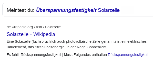

von Heiner W. (Gast)
Was genau ist eine "Rückspannungsfestigkeit"?
Im Internet ist dieser Begriff in Bezug auf Solarzellen nicht bekannt.

von Dieter (Gast)
Festigkeit gegen Rückspannung, Sperrspannung,
Rückwärtsdurchbruchspannung;

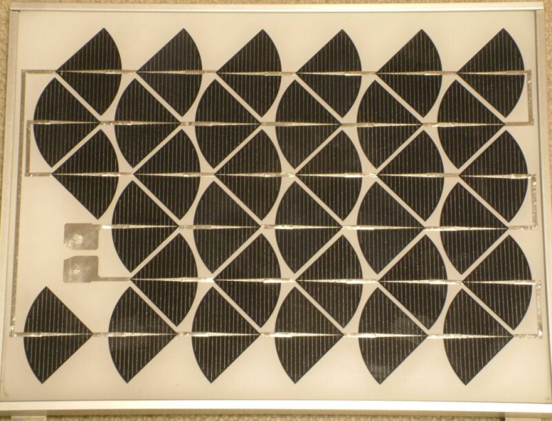

Erhalte eben von einem guten Bekannten ein kleines 30 Jahre altes
Solarpanel mit 34 Zellen (Mono) zum Testen. Das wurde damals zum Laden
von 12V Akkus angeboten. Nun haben wir also Panels mit 32, 34 und 36
Zellen, alle für 12V Systeme.
Haben monokristalline Zellen eigentlich unterschiedliche
Leerlaufspannungen? Ich fand Panels mit 4x8 und 4x9 Zellen, die laut
Datenblatt die gleiche Leerlaufspannung haben sollen.
Das Panel heute Mittag mal optimal in die Sonne gestellt, ich messe 20V
im Leerlauf und 600mA Kurzschlussstrom. An einen 12V Akku angeschlossen
zeigt ein Leistungsmessgerät sagenhafte 7W.

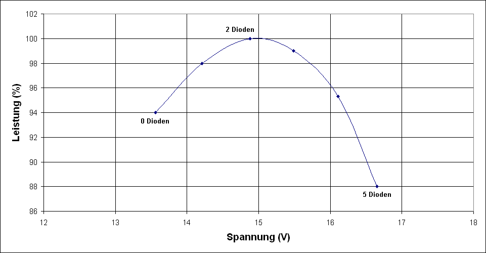

Mittlerweile habe ich mich bzgl. MPP etwas eingelesen und mal paar
Messungen durchgeführt. Dazu wurde zwischen dem Panel mit 34 Zellen und
dem Akku ein Leistungsmessgerät eingefügt. Dann wurden zwischen
Leistungsmessgerät und Akku 0 bis 5 Si-Dioden eingefügt und dabei die
Leistungs-Spannungskurve ermittelt.
Ergebnis: Mit 2 Dioden war die Leistungsanpassung optimal, danach ging
es abwärts. Laut Diagramm entspricht der Gewinn gerade mal 6%. Hat ein
MPP-Regler 10% Verluste, kommt man nie in den grünen Bereich.
Da der Spannungsabfall einer Si-Diode etwa einer Solarzelle entspricht,
wären also 32 Zellen für 12V-Systeme optimal.
Seltsamerweise werden für 12V Systeme nur Module mit 36 Zellen
angeboten, die ihre Nennspannung um 19V haben (Leerlauf um 23V). Zieht
man 19V auf 12V runter, wird man 30% Verlust machen und ein zusätzlicher
MPP-Regler 30% Gewinn bringen (den Wirkungsgrad nicht beachtet).
Bleibt die Frage, wieso man Module für 12V-Systeme mit 36 Zellen statt
mit 32 Zellen produziert.
