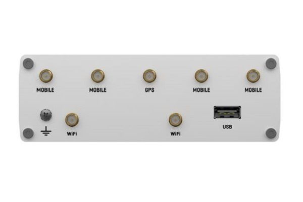

Hallo zusammen
Ich habe hier einen RUTX50 4G/5G Router von Teltonika. An diesem sind standardmässig 4 einzelne Antennen (ähnlich wie jene von WLAN-Router ) angeschlossen.
Nun würde ich gerne die Empfangsqualität steigern und dazu bessere Antennen anschliessen. Habe im Aliexpress welche gefunden mit 2x SMA Anschluss. Könnte kch nun zwei von diesen an den Router anschliessen oder wäre es besser eine Antenne zu nehmen welche direkt 4 SMA Anschlüsse hat?
Glaube die mit 2 SMA sind 2x2 MIMO und die mit 4 sind 4x4 MIMO. Kann das sein?
Danke schonmal

Die Abgebildete Antenne ist mit ziemlicher Sicherheit nicht besser als die mitgelieferte Antenne. Wenn du die Verbindungsqualität verbessern möchtest, sollte es eine Aussenantenne sein mit guter Richtwirkung.

Und ja, es ist das Ziel, eine Aussenantenne zu haben. Die Frage ist hauptsächlich, ob ich zwingend eine Antenne mit 4 SMA-Anschlüssen benötige oder ob ich auch einfach zwei Anschlüsse offen lassen kann.

Das Signal ist sehr schlecht. Leider wird das mit der Antenne wegen des Frequenzbereichs nicht ganz einfach. Hier mal die Frequenzen die in Deutschland zum einsatz kommen. https://www.inside-digital.de/ratgeber/5g-lte-mobilfunk-frequenzen-deutschland-band-uebersicht.
Und ja du solltest mehrere Antennenanschlüsse benutzen. Mindestens aber die TX/RX Antenne besser noch eine diversity RX Antenne. Am besten wären natürlich alle 4.
