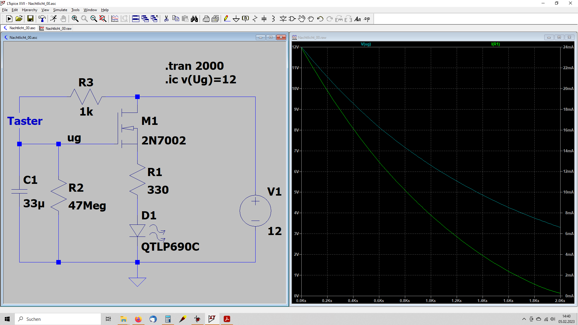

von ArnoR (Gast)
Sascha schrieb:
> Ich produziere mittels Soundsoftware eine Sinuswelle, deren Amplitude in
> 30 Minuten von 100 auf 0 % herunter geregelt wird.
> Dieses Audiosignal führe ich in einen Audioverstärker, an dessen Ausgang
> die LEDs angeschlossen sind.
Naja, es ginge übrigens noch umständlicher und schlechter funktionierend
Man kann auch z.B. einfach einen Kondensator aufladen und den dann als
Referenzspannung für eine LED-Konstantstromquelle nehmen, die man mit
einem JFET-OPV und einem Bipo aufbaut. Der LED-Strom nimmt dann
entsprechend der Kondensatorspannung bis 0 hin ab. Im Anhang ein
Prinzip-Beispiel.

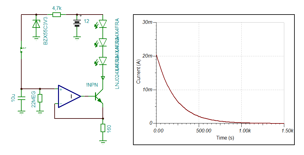

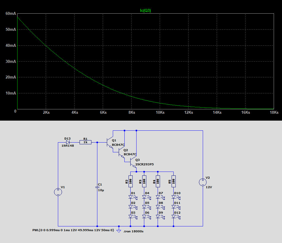

von Michael B. (laberkopp)
Sascha schrieb:
> Deshalb beschreibe ich meinen bisherigen Lösungsansatz hier:
Das geht so nicht.
Sascha schrieb:
> Wie würde eine solche Schaltung im Detail aussehen?
Damit alle LED gleichmässig an Helligkeit verlieren, muss zrotz leicht
unterschiedlicher Vorwärtsspannung durch alle derselbe Strom fliessen.
Das ergibt sich am leichtesten, in der alle in Reihe geschaltet werden,
man braucht dann halt 40-60V.
Wenn man den Strom linear reduziert, also zu Beginn 20mA, nach 15 min
10mA und bei 30 min 0mA, entsteht nicht der Eindruck als ob es linear
dunkler wird, weil das Empfinden logarithmisch ist.
Am einfachsten bekommt man eine logarithmische Hellugkeitsreduzierung
hin, in dem man einen Kondensator über einen Widerstand langsam entlädt.
30 min sind recht lange, braucht gute Kondensatoren damit sie sich in
der Zeit nicht selbst entladen. Nun ja, es gibt Goldcaps.
Welcher Baustein regelt nun den 20mA Strom mit fallender
Kondensatorspannung langsam auf 0 ?
Leider halten die meisten keine 60V aus, und der AF186060V ist fur eher
zu viel Strom.
Also selber bauen, aus OpAmp und MOSFET und einem shunt.
+60V -+-------------+-|>|-+
      :             : LEDs|
      +---+--------|+\    | TN0610
      |   |        |  >--|I N-MOSFET
      C   R     +--|-/    |S
GND --+---+--R--+---------+
So ahnlich. Der C muss durch den Einschalter aufgeladen werden, aber
nicht auf 60v sondern vielleicht 2.5V, die OpAmp braucht eine
Stromversorgung, aber nicht 60V sondern vielleicht 12V, muss nur für den
MOSFET reichen.

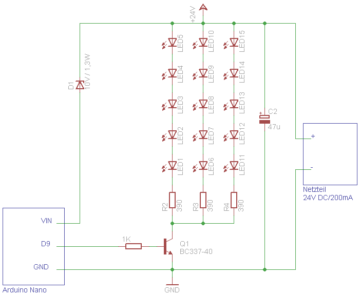

von Falk B. (falk)
Sascha schrieb:
> Ich möchte ein Einschlaflicht aus 10-15 weißen LEDs bauen (je 3,6 Volt,
> 20 mA). Sie sollen innerhalb von 30 Minuten von 100 % Helligkeit auf 0 %
> herunter dimmen. Und zwar ohne Flackern und ohne "Stufen". Auch kurz vor
> Dunkelheit sollen die LEDs möglichst weich in Dunkelheit übergehen.
Da braucht es halt eine hochauflösende PWM. Siehe LED-Fading. Mit 16
Bit kommt man sehr weit.
> GLEICH VORWEG:
> Ich habe den Thread "Einschlaflicht mit LEDs - (sehr) langsames
> ausfaden, aber kein einfaden" aufmerksam gelesen, bin jedoch am Ende zu
> keiner Lösung gekommen.
Weil der Op ein depperster Ignorant war.
So ein Käse.
> Der erste Test funktionierte im Prinzip, ABER der Dimmvorgang war nicht
> stufenlos, obwohl die Sounddatei, die ich während des Tests per
> Kopfhörer mithöre, stufenlos leiser wird.
> Ich vermute, dass der Verstärker digital arbeitet und durch den
> Wandelvorgang Stufen in der Ausgangsspannung entstehen.
Nö. Zeig mal deine Schaltung.
> Lösung per Phasenanschnitt
Macht auch keiner, sowas macht man bei Netzanschluß. Du hast ja eher ein
Steckernetzteil.
> Auch keine Arduino-Lösungen, da zu kompliziert für mein Hirn.
> (Es sei denn, jemand hat einen per Copy/Paste einfügbaren fertigen Code
> zur Hand)
Siehe oben!
> 1. Welcher Transistor würde diese Leistung aushalten?
Fast jeder 08/15 Typ. Kommt auch auf die elektrische Anordnung der 15
LEDs an. Man könnte 5 in Reihe + Vorwiderstand an 18-24V hängen, das
Ganze 3x parallel.
> 2. Reicht ein Transistor
Ja.
>oder müsste die Schaltung 2-stufig gebaut
> werden?
Nein.
> 3. Wie würde eine solche Schaltung im Detail aussehen?

von Georg M. (g_m)
Fade-out 5 Stunden. Die 12V-Spannung ist aber zu knapp.
von Teo D. (teoderix)
Georg M. schrieb:
> Fade-out 5 Stunden.
Na, da lohnt das Einschlafen doch nich mehr. ;)
Bau die Schaltung mal real auf! Bitte :)
von Michael M. (Firma: Autotronic) (michael_metzer)
5 Stunden ist zu lang, vielleicht genügt auch schon nur ein einziger
Darlington Transistor.
Damit das mit den 12V besser klappt, könnte man statt 4 Dreierpäckchen
besser 6 Zweierpäckchen LEDs verbauen.
Ein hochohmiger Widerstand parallel zum Elko sorgt dafür, dass die LEDs
irgendwann tatsächlich ausgehen und nicht heimlich weiterglimmen.
von Falk B. (falk)

von Stefan (Gast)
Hab das mit der Schaltung von Michael M. kürzlich umgesetzt. Allerdings
mit irgendeinem FET aus der Bastelkiste. Wenig Aufwand und tut was es
soll!

von Dieter (Gast)
von Sascha (deepsoul)
Hi Dieter,
diese Schaltung sieht interessant einfach aus, aber der Verlauf beim
Abdimmvorgang wird vermutlich nicht logarithmisch sein oder?
Ich brauche eine ungefähr logarithmische Dämmerung
Dieter schrieb:
> Damit bekommt man sehr lange Zeitkonstanten hin, wenn diese als Kette
> verschaltet werden.
> https://www.elektronik-labor.de/Lernpakete/Schaltung/Grundschaltungen7_1.html
> https://www.elektronik-labor.de/Lernpakete/Schaltung/Grundschaltungen7_2.html

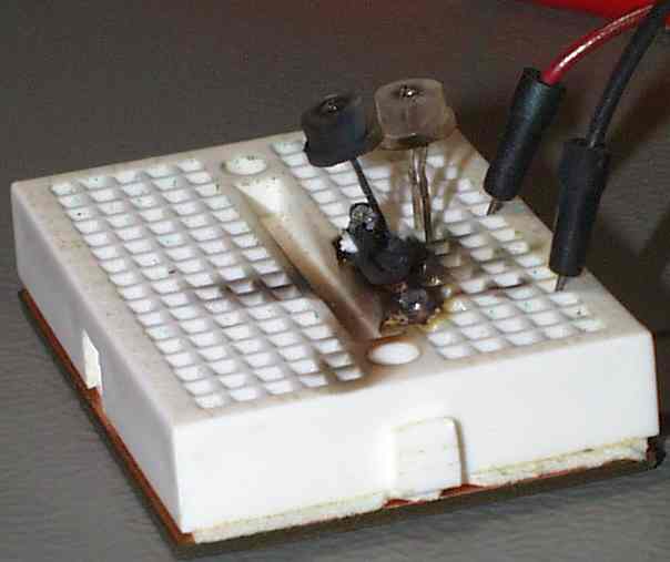

von Peter N. (alv)
Sascha schrieb:
> Die LEDs werde ich natürlich so hinter einer Folie platzieren, dass,
> falls eine platzt, nichts ins Auge geht
Leds platzen nicht. Die leuchten rötlich und dann gar nicht mehr.
Schlimmstenfalls stinken sie noch.
Platzen würde ich das auch nicht nennen, explodieren passt da schon
eher!
Wie man sehen kann, sind LEDs nicht für den (fast)direkten Betrieb an
230V~ geeignet. :D
von Peter N. (alv)
Die beiden Leds sehen ja noch mechanisch intakt aus.
Was ist denn der geschmolzene Klumpen? War das auch mal eine Led?
Wo sehen die noch "mechanisch intakt aus"? Da ist das Silizium, spontan
vom festen, in den gasförmigen Zustand übergegangen!
Der klumpen sollte mal ein 820kOhm Widerstand gewesen sein, war aber
ein 8,2pF Kondensator, in Form eines Widerstandes.... Rosafarben!!!
von Peter N. (alv)
Du hättest ein besseres Foto machen sollen.
Für mich sah das so aus, als ob 3mm-Leds in einem halben 5mm-Gehäuse
stecken.
Solche Gehäuseform kanns ja geben...
Teo D. schrieb:
> eher!
> 230V~ geeignet. :D
die 230V würde ich allein dem Steckbrett schon nicht zumuten wollen
Ach quatsch, ich weis schon was ich tue.... :DDD
Das Steckbrett, packt das locker weg. Wenn dann sollte man sich um die
Kabel sorgen machen, vor allem weil man die auch anfasst.
Wenn hier geschludert wurde, dann eher im fehlen eines eingeschleiften
Glühobst, zu Strombegrenzung.
