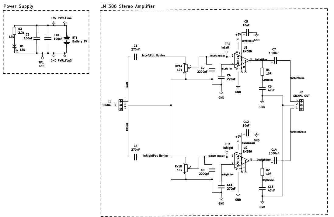

ich habe einen stereo Kopfhörerverstärker auf Basis von zwei LM386 ICs
gebaut. Alles funktioniert soweit gut, der Sound ist recht sauber. Der
Einschaltvorgang ist unauffällig. Wenn jedoch der Verstärker
ausgeschaltet wird, dann entsteht ein kurzes Pfeifen in den Kopfhörern.

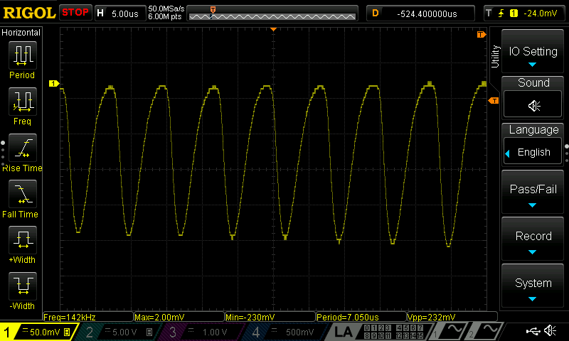

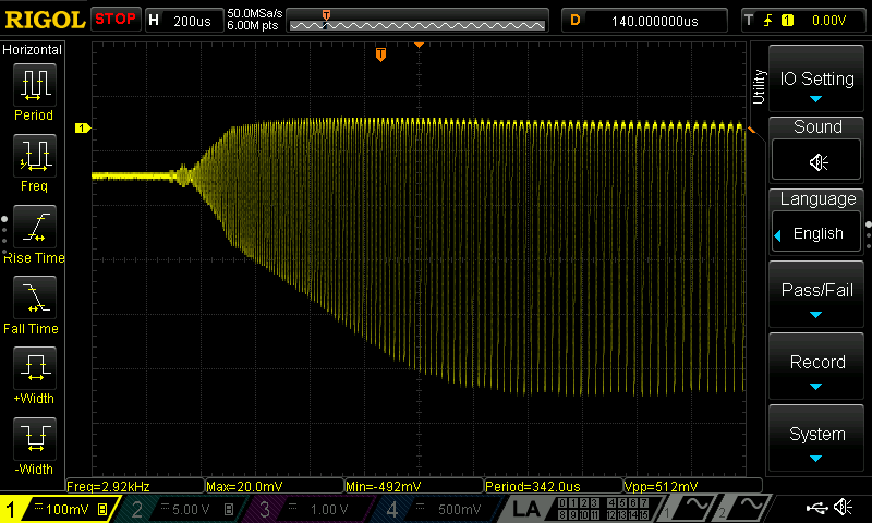

Auf dem Oszilloskop sieht man, dass bei dem Ausschaltvorgang eine
schnell abnehmende Oszillation im hohen kHz-Bereich entsteht, bis die
Spannung weg ist.
- LM386_Schama.png - Ausdruck aus KiCad 6
- Oszi_LM386_Ausschalten_1.png - zeigt die Oszillation.
- Oszi_LM386_Ausschalten_2.png - zoomt in die Oszillation hinein.
Warum oszilliert der Verstärker beim Ausschaltvorgang und wie kann man
das vermeiden?

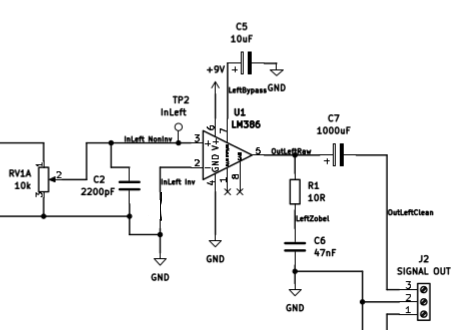

Er oszilliert wegen C4. Ersetze den 270nF Kondensator einfach durch eine
Drahtbrücke.
von Ron L. (ron_l)
Ich habe C4 und C11 ausgelötet, gegen Drahtbrücken getauscht und es hat
leider nichts geholfen. Die Oszillation bei Ausschaltvorgang war immer
noch da.
Dann kam ich auf die "geniale" Idee einfach die UTC LM386L Chips gegen
LM386-N4 zu tauschen. Damit hat sich das Problem sofort erledigt. Ich
habe auch noch Chips aus China über Ebay erworben mit der Bezeichnung
LM386N (vielleicht Fakes) aber die haben das Problem der Oszillation
auch nicht.
Manchmal ist die Lösung recht trivial - einfach Teile tauschen.

Ich sehe in deinem Plan kein C um die Versorgungsspannung abzublocken.
von Erwin (Gast)
Eher zu puffern: Beim Ausschaltvorgang wirst du undefinierte Zustände
haben, da deine Versorgungsspannung am IC als erstes einbricht ohne
Pufferelko. (Abblock würde ich danach auch setzten.)
von michael_ (Gast)
100µ sind doch da, aber etwas klein.
Im Gegensatz zu den riesen 1000µ zur Auskopplung.
Für Kopfhörer würde ich es eher umgekehrt machen.

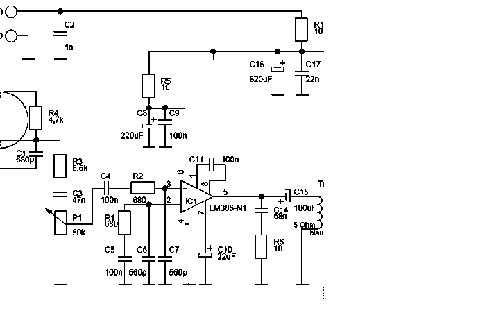

von Karl B. (gustav)
also die Schaltung im Bild funktioniert einwandfrei bei mir. Die 560p
Kondensatoren an den Eingängen diene dazu, HF-Einstreuungen abzublocken.
270 nF dadran sind schon krass.
Woher hast Du das Schaltbild?
