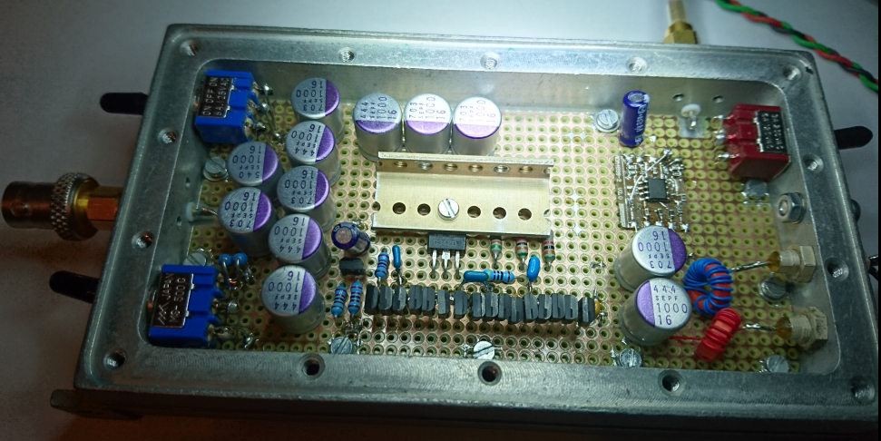

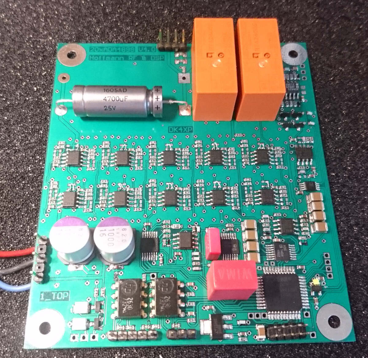

Ich bin jetzt bei THAT1510/1512 angekommen. Gibt es da noch andere
vergleichbare vielleicht bessere Chips?
von Gerhard H. (ghf)
ADA4898-2
pflegte deutlich preiswerter zu sein als ad797, aber ich glaube,
AD hat das mittlerweile korrigiert.
Ich habe mit 10*2 Opamps parallel einen Verstärker gebaut,
der kam bei 220 pV/rtHz raus.
Kannst Du mit Rauschstrom leben? In Art Of Electronics ed 3
ist ein Bändchen-Mic-Vorverstärker mit 70 pV/rtHz, differentiell.
Ich habe eine single-ended Version daraus gemacht, nur 16 statt
64 von diesen Zetex-Transistoren, aber bei single ended bezahlt man
eben mit riesigen Eingangs-Elkos, viel größer als man für f-3dB
braucht. Die 70 pV konnte ich verifizieren.
Ob der Rauschstrom stört, das entscheidet sich am Quellwiderstand
des Messobjekts. Bei FETs ist der Rauschstrom viel kleiner. Mit 16
CPH3910-JFETs landet man bei 330 pV/rt Hz.
Interfet IF3602 oder so ist rausgeschmissenes Geld. Ich habe
mir den Fehltritt geleistet, mit €75/Transistorpaar, und ich habe
genug gekauft, um selektieren zu können. Ja, jeder ist anders.
Nur Outliers. Die guten hat schon jemand anderes selektiert,
bevor der Rest zu Mouser ging. Ja, man merkt den "Selection
Service" von Interfet. Die revidierten Datenblätter sind deutlich
näher an der Wahrheit, aber immer noch nicht nahe.
Die Eingangskapazitäten sind unglaublich. Da kann man viele NSVJ3910
von On parallel schalten, bis man auch nur in die Nähe kommt.
https://www.flickr.com/photos/137684711@N07/37321004540/in/album-72157662535945536/lightbox/
Gruß, Gerhard
Wenn ich schon dabei bin: auch noch der halbierte
Verstärker aus AOE3.
Von den anderen sind übrinx noch Platinen übrig,
falls das jemand wirklich bauen will. Einlagern
kann ich sie selber.
Gruß, Gerhard
