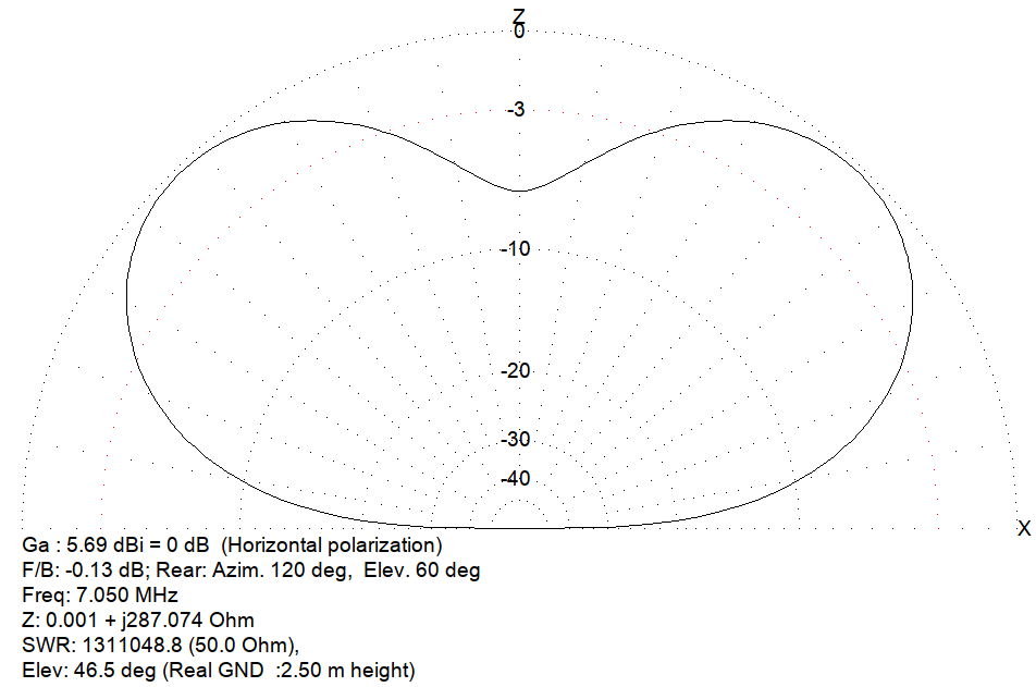

ich möchte mir eine aktive Loop nach PA0FRI bauen.
Die letzte gedruckte Ausgeabe vom "Funkamateur" (01/2023) enthält den
Artikel dazu.
Aus optischen Gründen möchte ich die Loop liegend unter einem
Carportdach befestigen. Ca. 2,5m über Grund.
Gibt es Erfahrungen bei Euch, ob das ein Problem beim Empfang geben
kann?
Ich habe schon häufiger Loopantennen gebaut, aber nie die Idee gehabt,
sie mal in geeigneter Aufbauhöhe liegend zu betreiben.
Natürlich ist ausprobieren immer die beste Idee, aber ich habe noch
nicht mit dem Bau begonnen.
Daher hier die Frage bzw. Anregung zur Diskussion.
Natürlich ist mir klar, dass eine Drehung der Antenne zur
Störungsausblendung dann entfällt.

von Benj (Gast)
Das gibt ein Rundstrahler mit einer Hauptkeule bei etwa 45°.
Der Strahlungswiderstand ist massiv geringer als bei vertikalem Aufbau.
In der Simulation 44.3 vs. 1.3 mOhm, d.h. es wird einen geringeren
Signalpegel geben.

von HM Kraus (Gast)
Wie begründest du das? Und was bedeutet in dem Zusammenhang "massiv" in
Ohm ausgedrückt?
> Signalpegel geben.
Die Simulation würde ich gerne sehen, bei der der Fußpunktwiderstand
(das ist nicht gleich dem Strahlungswiderstand) sich beim Drehen um 90
Grad um das 40 fache verändert.
Und warum es geringere Signalpegel deswegen geben soll, erschließt sich
mir auch nicht. Benj wird das sicher fundiert erläutern können.
von Benj (Gast)
Das Feld ist im Boden kurzgeschlossen.
Weil die Schleife keinen beliebig kleinen Widerstand hat. Der
Wirkungsgrad ergibt sich aus dem Verhältnis von Verlustwiderstand und
Strahlungswiderstand.

von Simulant (Gast)
Benj schrieb:
Mit welchen Materialdaten hast du den Erdboden simuliert?
