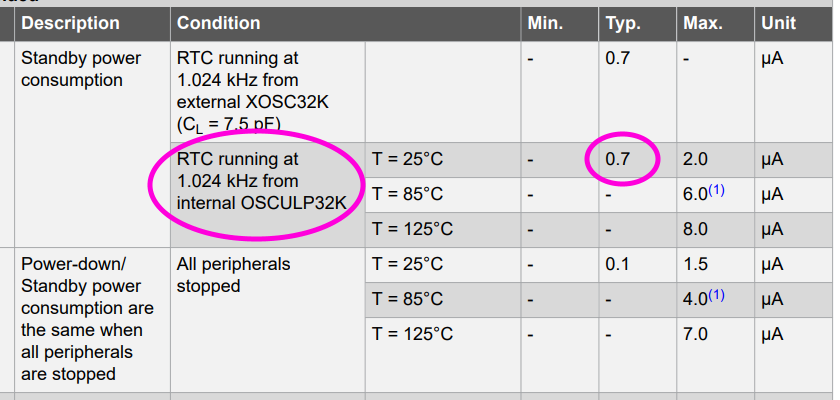

von Georg M. (g_m)
Wolfram F. schrieb:
> Hatte bislang nur von den magischen 8 Sekunden gelesen...
Die neueren AVR können wesentlich länger:
RTC - Real-Time Counter
The RTC counts (prescaled) clock cycles in a Counter register and
compares the content of the Counter register to a Period register and a
Compare register.
The RTC can generate both interrupts and events on compare match or
overflow. It will generate a compare interrupt and/or event at the first

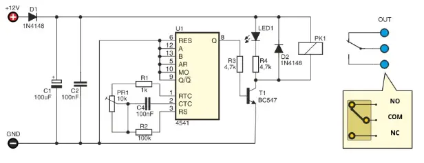

von Michael M. (Firma: Autotronic) (michael_metzer)
Timer aus kleineren RC-Gliedern mit nachgeschaltetem Binärzähler
(CD4541) haben ein höhere Genauigkeit. Die Zeit lässt sich über die
beiden Eingänge A und B in vier Stufen (4 Bit) programmieren. Das
Verhalten kann über die beiden Anschlüsse AR und Mode eingestellt
werden.

von Falk B. (falk)
Stimmt, aber wenn ich schon einen Mikrocontroller habe, bastel ich
keinen diskreten Zähler dran!
Falk B. schrieb:
> ...wenn ich schon einen Mikrocontroller habe, bastel ich keinen diskreten
> Zähler dran!
Na gut, dann bastelt man besser keinen Zähler dran.

von Georg M. (g_m)
Michael B. schrieb:
> Die RTC ist NICHT der watchdog.
Es geht nicht um die RTC, sondern um den RTC.
Anders als bei den obsoleten AVR sind bei den Aktuellen die Funktionen
Watchdog und Periodic Interrupt getrennt, der kurzzeitige WDT wird nicht
mehr für das Aufwachen zweckentfremdet. Stattdessen gibt es den
dedizierten Real Time Counter (RTC), der vom internen Ultra Low Power
RC‑Oszillator getaktet wird. Dabei beträgt die Stromaufnahme z.B. bei
tinyAVR® 0,1,2-series ungefähr 0.7µA @ 3.0V, 25°C.

Timer2 im asynchronen "RTC"-Modus (mit 32 kHz-Uhrenquarz) ist sparsamer
als der WDT (kommt auf ~0.6µA), wenn man das extra Bauteil verkraften
kann und Timer2 + quarzgenauen Takt sonst nicht braucht (belegt die
XTAL-Pins).

> Wer das Datenblatt nicht nur lesen kann, sondern auch liest, ist klar im
> Vorteil:
> 28.2.4 ATmega328P DC Characteristics
> Power Down Mode - WDT enabled, VCC = 3V - Typ 4,2µA
> Power Down Mode - WDT disabled, VCC = 3V - Typ 0,1µA
> Dein Zweifel war also berechtigt.
