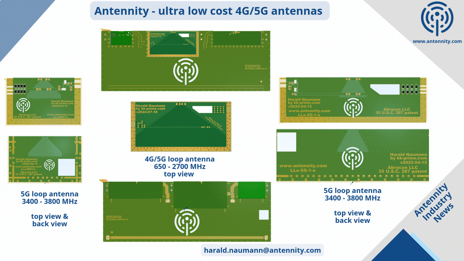

#7869645
Beim Raspberry Pi Zero W und Pico W ist aber da auf der Leiterplatte, wo die Antenne sein sollte, nur leere Fläche... Wie funktionieren solche Antennen?
Es handelt sich um eine sogenannte Schleifenantenne. Der Rand des Trapezes bildet eine Induktivität und oben auf dem Trapez befindet sich ein Kondensator. Die Grundstruktur der Loop-Antenne ist lizenzfrei. Pi verwendet eine patentierte Struktur von Abracon. Das Trapez wird zum Resonator und treibt einen Strom in die Leiterplatte. Die Kante der Leiterplatte wird zur Antenne. D.h. die ganze Platine ist die Antenne.
Unter https://antennity.com/antenna-case-studies/ findet man verschiedene Projekte mit lizenzfreien und lizenzpflichtigen Loopantennen.
Das Bild im Upload zeigt lizenzpflichtige Loopantennen. www.antennity.com macht daraus Antennenmodule für kleine bis mittlere IoT-Projekte.
Woher weiß ich das alles? Nun, im Impressum von wwww.antennity.com steht mein Name. Ich bin der Gründer von Antennity und verdiene mein Geld mit Antennen. harald naumann (at) antennity.com

Gast #7869982
Zukunft schrieb:
Warum dann noch in Foren nachfragen und sich anmotzen lassen,
Weil KI nur nachplappern kann, was andere vorher aufgeschrieben haben. Ohne menschliche Beträge gäbe es keinen Fortschritt mehr.
#7869991
Oliver R. schrieb:
Und buddelst hier jetzt Jahre alte Threads aus um Werbung zu machen.
Ein bisschen besser ist der Beitrag meines Namensvetters schon, er erklärt, wie die Dinger funktionieren und verlinkt dem Vernehmen nach auch lizenzfrei verwendbare Antennendesigns.
Die Platinenantenne des Raspberry Pi Zero 2 W empfängt in meinem Arbeitszimmer genau ein WLAN eines Nachbarn, aber nicht mein eigenes aus der vielleicht acht Meter entfernten Fritzbox. Lötet man eine U.fl-Buchse auf den entsprechenden Footprint, trennt die Leiterbahn zur Platinenantenne und setzt eine Brücke auf zwei Lötpads, kann man eine simple externe Antenne (in meinem Fall aus einer älteren Fritzbox ausgebaut) anschließen - mit der empfängt der Pi Zero 2 W am gleichen Ort über zehn WLANs (und auch mein eigenes), d.h. die Lösung ist wohl doch besser als so eine Platinenantenne.
Würde ich entsprechende Geräte designen, würde ich auf die Platinenantenne verzichten und eine U.fl-Buchse vorsehen. Oder, wie beim Pi Zero 2 W wenigstens den Footprint dafür im Layout vorsehen.
#7870028
Der Beitrag kam durch Zufall auf den Bildschirm. Es ist eine patentierte Loop Antenne. Der Vorteil des Patent ist es, dass man auf kleiner Fläche eine duale Resonanz erhält. Bei LTE von 690-2700 MHz. Ohne Patent erreiche ich 600 bis ca 1000 MHz. Die oberen Bänder fehlen. unter www.antennity.com findet du patentierte und lizenzfreie Loop Antennen. Wir sind inzwischen globaler Marktführer. In meinem nächsten Buch werde ich Loop-Antennen ein wenig erklären. Ansonsten findet man die Erklärung in meinem Linkedin Account. Ich
Unter https://www.akoriot.com/white-papers/ findest du kostenlose layout für PIFA Antennen mit lumped Element. Wird auch Teil des Buches.
