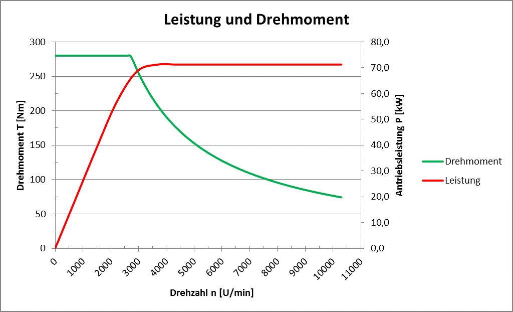

von Thorsten O. (Firma: mechapro GmbH) (ostermann) Benutzerseite
Hallo Jan,
Jan schrieb:
> Noch ein Kommentar schrieb:
>> Für hohe Schrittgeschwindigkeit solltest du einen Motor mit maximal 2V
>> Nennspannung nehmen. Mit Konstantstromquelle und 10-facher Spannung
>> betreiben.
> Ich benötige eine äußerst niedrige Geschwindigkeit und möglichst viel
> Drehmoment.
Was verstehst du unter "äußerst niedrige Geschwindigkeit"?
Ein Schrittmotor gibt die maximale Leistung bei der Drehzahl ab, bei der
die Kennlinie anfängt abzuknicken (wegen P=2*pi*n*M). Deswegen nutzt man
gerne hohe Versorgungsspannungen, weil sich dann der Knick in der
Kennlinie nach rechts verschiebt, man also mehr Leistung aus dem Motor
herausholen kann.
Ich interpretiere "äußerst niedrige Geschwindigkeit" mal so, dass du
deutlich unterhalb dieses Knicks arbeiten willst. Dann ist ein Getriebe
mit einem möglichst hohen Wirkungsgrad gefragt, z.B. ein Planten- oder
Harmonic-Getriebe (teuer), aber eben kein Scheckengetriebe. Weitere
Möglichkeiten sind die Verwendung eines Motors mit großem Querschnitt
(Nema 34 statt Nema 17), sowie Motoren mit niedrigem Schrittwinkel (0,9°

Dann ist es eine ganz einfache Rechnung (Wirkungsgrad aussen vor):
max. Motordrehzahl (bei max. Moment) / max. gewünschte Abtriebsdrehzahl
= Übersetzungsverhältnis Getriebe
max. Drehmoment Motor * Übersetzungsverhältnis Getriebe = max.
Drehmoment Abtrieb
Wenn Du die Drehzahl am Abtrieb dann über den Motor von 8 rpm auf 2 rpm
runter stellst, bleibt das Drehmoment gleich, jedoch hast Du halt dann
weniger Leistung, weil wie Thorsten schon schrieb: P=2*pi*n*M; siehe
auch Bild anbei
