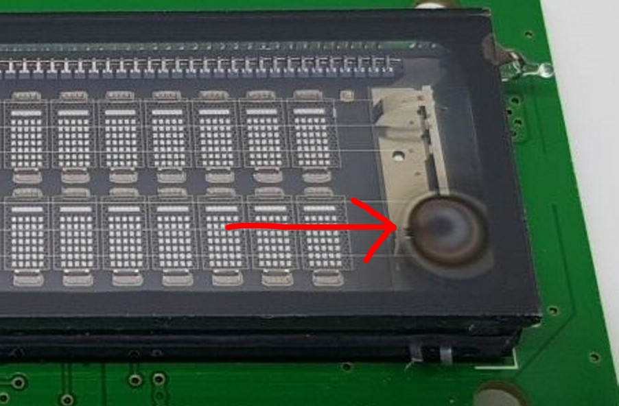

von Christoph Z. (rayelec)
Hatt sich der Getter vom Display weisse verfärbt? Der Getter ist die
braun-schwarz spiegelnde "Verunreinigung" irgendwo meist am Rand des
Frontglases.
Ist der Getter weiss geworden, hat das Display Luft gezogen. Dann wird
man die Drähte auch nicht mehr glühen sehen.
von LDR (Gast)
ACK.
In Anhang ist der normale "Fleck" zu sehen. Wenn das Display Luft
gezogen hat, dann ist der deutlich weiß.

von (im)possible (Gast)
Das Getter ist in Ordnung. Ich habe mich einfach in die Irre führen
lassen, weil ich noch kein VFD gesehen habe, das nicht schwach glüht.
Vorhin erst mal ein Oszi organisiert und wie ich jetzt feststelle, ist
an den Anoden kein Datenfluss zu messen. Mein Verdacht fällt wieder auf
die Eproms. Laut Berichten im Netz gehen die wohl gerne kaputt. Das wäre
wirklich Mist, da das Gerät dann neu abgeglichen werden muss.
