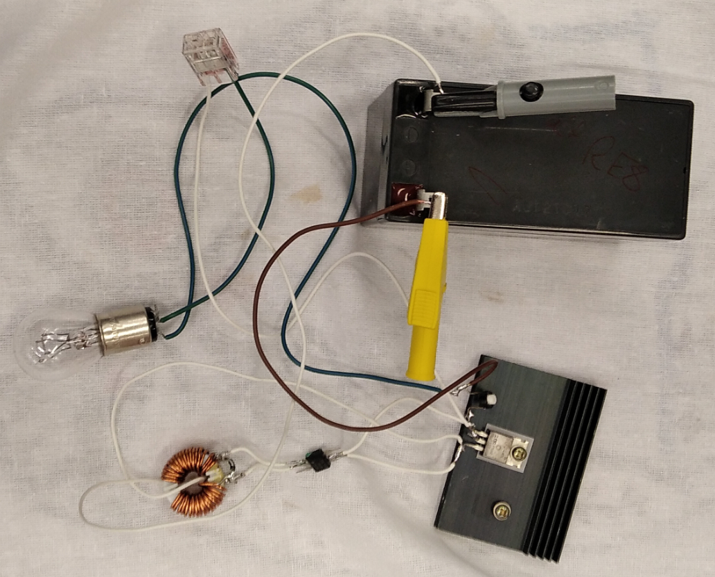

Bernhard F. schrieb:
Kann das funktionieren,
Nein. Das Gate des MOSFETs wird die Ladung nicht so lange halten, vor allem nicht wenn es durch einen nicht perfekt isolierenden Optokopplertransistor entladen wird.
Warum das Rad neu erfinden, suche elektronische Sicherung, und denke an eine definierte Trägheit (flink, träge...) die innerhalb der SOA des verwendeten Transistors liegt.
OP #7350085
Habe die Schaltung aufgebaut und sie funktioniert. Bauteile TIL 119, IRFZ44N und Induktivitaet 4mH. Mir geht es weniger um eine praktische Sicherung sondern mehr um das Verstaendnis der Schaltung. Wie koennte man den Induktionsstrom messen ? Kleiner Widerstand in dem - Pfad, evtl Single Triggerung, Zeitbasis ? Koennte man den Ausloesestrom noch einstellen ? Evtl mehrere Windungen durch die Induktivitaet? Die Schaltung ist unter folgendem Link zu finden.
https://www.youtube.com/watch?v=mMceemkVEyM
Foto vom Aufbau:
