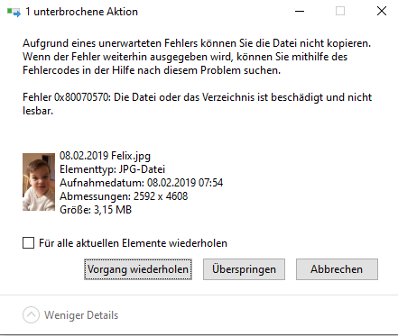

ich habe sehr viele Bilder / Videos auf einer externen Festplatte gespeichert (digitales Archiv, ca 500GB).
Nun will ich alles auf eine neue externe Festplatte (2TB) kopieren, weil größer und als Zweitsicherung. Leider kommen beim Kopieren immer wieder Fehlermeldungen, siehe Anhang. Es sind dann auch nicht alle Bilder kopiert, sondern nur etwa die Hälfte.

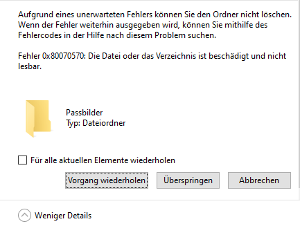

Kann mir hier jemand weiterhelfen? Ich habe schon versucht nur kleinere Teilmengen einzeln zu kopieren, auch nicht möglich. Zusätzlich sind auf der neuen Zielfestplatte nun leere Ordner (wo keine Bilder kopiert werden konnten), die ich nicht mehr löschen kann, es kommt die gleiche Fehlermeldung - ich kann den Ordner auf Grund eines unbekannten Fehlers nicht löschen, Fehlermeldung siehe ebenfalls im Anhang.

Solche Fehler kommen mir bekannt vor. Die hatte ich auch regelmaessig beim kopieren von Daten zwischen zwei externen nUSB-Platten. Abhilfe hat damals ein zweiter USB-Adapter geschaffen. Wichtig dabei: Die Platten duerfen nicht am selben Adapter stecken.
Damit konnte man dann fehlerfrei auch mehrere 100 GByte kopieren.
Weiterer Tipp: Wenn das Ziellaufwerk mit FAT32/EXFAT formatiert ist, die Verzeichnisse vor dem Kopieren leer anlegen. Das beschleunigt spaetere Zugriffe ganz immens. Geht z.B. mit xcopy.

Genau, und zwar nicht nur die Quell-, sondern auch die Zielplatte. Das schlagen auch praktisch alle Webseiten vor, zu denen die Suche nach dem Fehlercode führt.

Live Linux, neue Platte und "dd_rescue" verwenden. Das kommt anders als "dd" auch mit Plattenfehlern halbwegs klar.
Platte nicht mit Windoof Boardmittel prüfen lassen - man hat mitunter nur wenig Zeit zwischen den ersten Lesefehlern und dem Totalausfall der Platte.

dateinamenlängen, bzw ordnerpfadlängen sollten nicht zu lang werden, zu viele verschachtelte ordner können zum problem werden. fat32 kann maximal 2tb-festplatten und 4gb-dateigröße, eventuell gibt es auch vorher schon file allocation table beschränkungen (fat32 beschränkungen). es kann sein daß wenn der explorer noch auf den ordner "blickt", daß man dann nicht löschen kann. es kann auch schreibschutzattribute geben. da die übernahme von rechten mir zu kompliziert ist nehme ich dann lieber ein live-linux zum formatieren, partitionieren, in manchen fällen hilft nur noch den mbr der festplatte zu überschreiben, um die festplatte wirklich wieder leer zu kriegen.

Danke schonmal für eure zahlreichen Antworten!

Übrigens: Die Fehlermeldung beim Kopieren ist jetzt auch im Anhang...

Was noch keiner hier genannt hat: SMART-Werte der Platten anzeigen lassen. Damit sieht man, ob sie defekte Sektoren hat, und man erkennt auch, ob diese Zahl steigt. Wenn das passiert, Platte am besten abschalten und überlegen, ob man bereit ist, das Geld in die Hand zu nehmen, um ein Datenrettungsunternehmen zu beauftragen. Es kann aber auch mal passieren, dass das Dateisystem beschädigt ist, ohne dass physische Defekte vorliegen.

Doch, natürlich. Die verwenden aber Strategien, um mit möglichst wenig Stress für die Platte möglichst viel zu lesen, z.B. indem beschädigte Bereiche, mit denen sich die Platte lange mit Leseversuchen aufhalten würde, erst mal übersprungen werden. Erst am Schluss wird dann versucht, die auch noch zu lesen. dd dagegen bricht beim ersten Lesefehler ab oder rödelt sich zu Tode an den fehlerhaften Sektoren.
