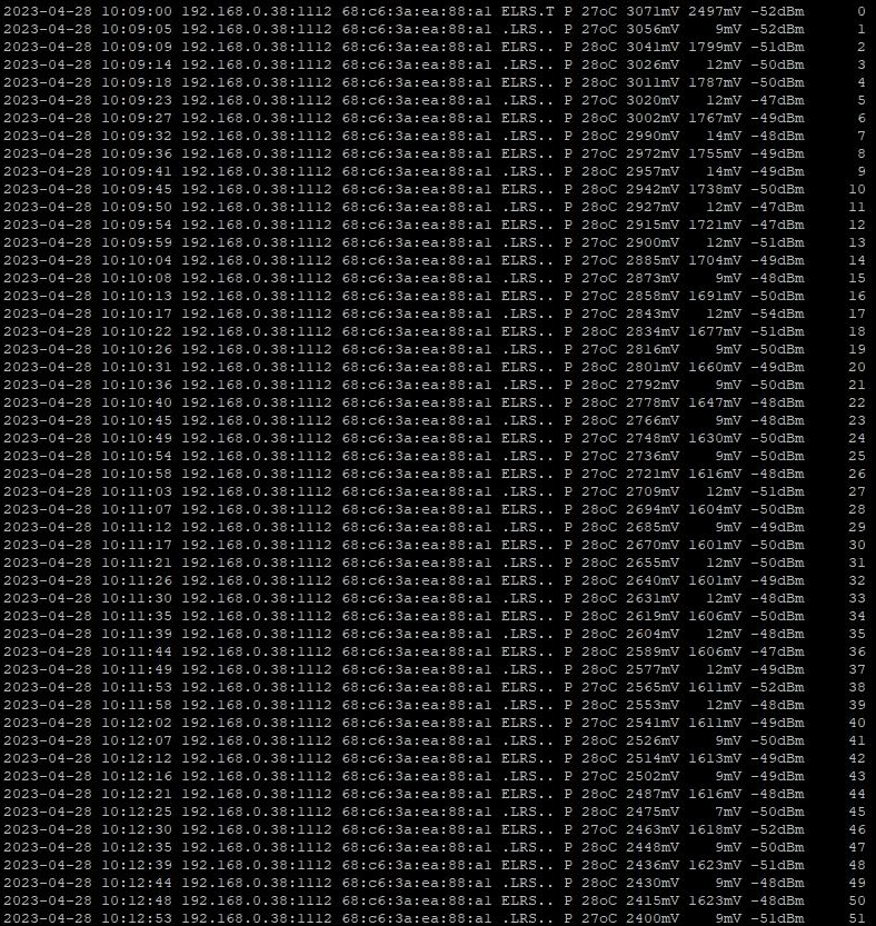

von Gerald K. (geku)

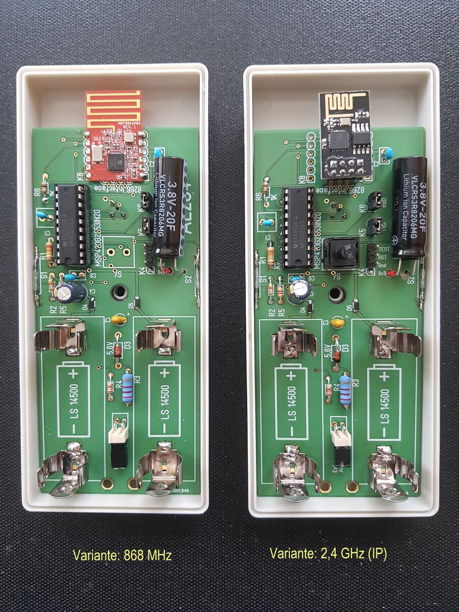

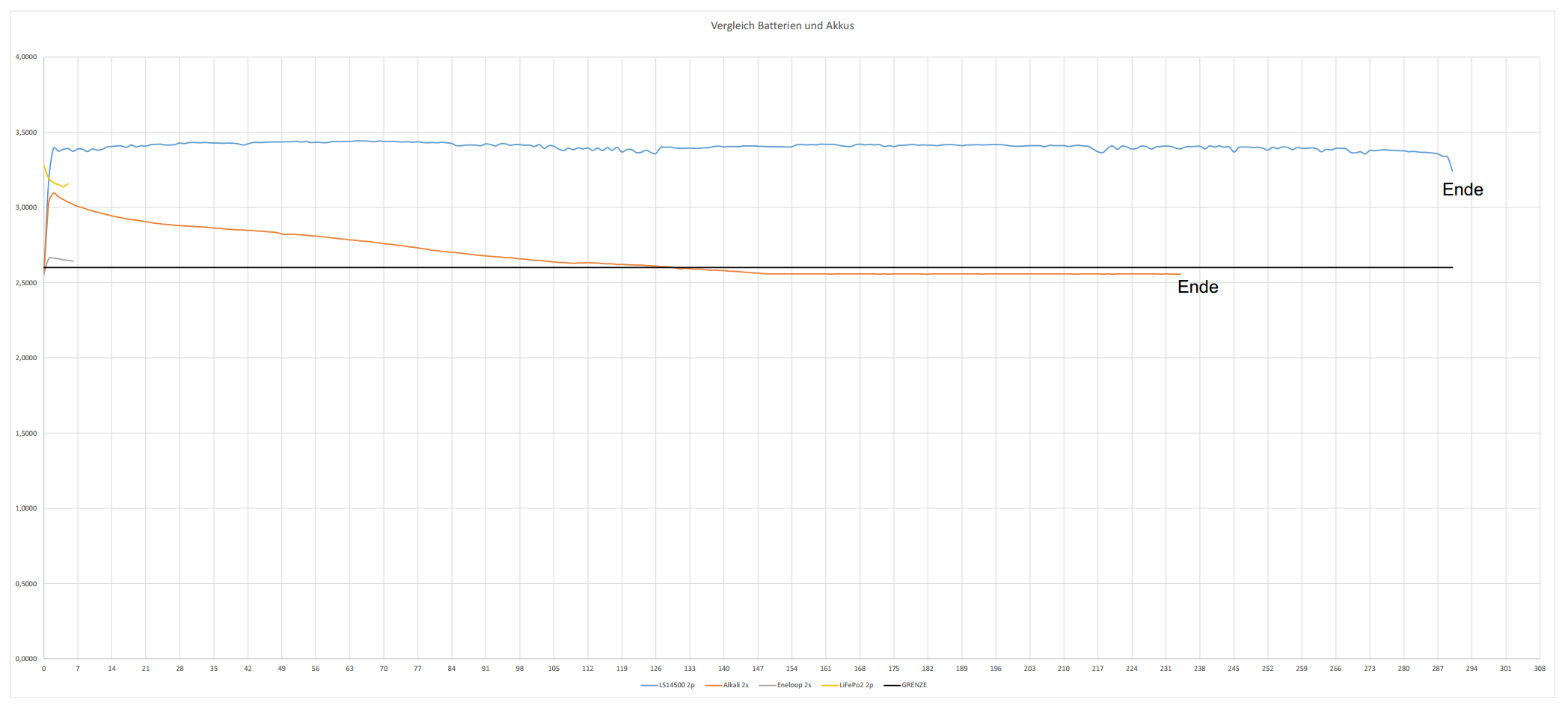

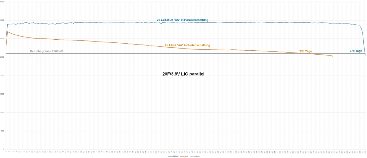

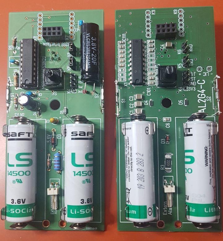

Vergleich zweier Alkali AA Primärzellen (Serie) mit zwei Li-ClO2 AA
Primärzellen in einer Melderanwendung.
Ohne 20F/LIC ist die Betriebszeit erheblich kürzer!
Nach 233 Tagen wird bei Alkali (2 in Serie) die minimale
Betriebsspannung des ESP8266 unterschritten.
Die Li-ClO2 Zellen (2 in Parallelschaltung) erreichen die minimale
Betriebspannung von 2,6V erst nach 279 Tagen. Die Notwendwendigkeit
einen LIC einzusetzen besteht darin, dass der Innenwiderstand der
Primärzellen für den kurzen, allerdings hohen Strombedarf des ESP8266 zu
hoch ist und der LIC den Spitzenstrom liefert. Bei den Li-ClO2 Zellen
reichen 4x100uF Mehrschichtkondenatoren aus.
Der Melder mit Alkali Batterien gibt 21 Tage lang
Unterspannungswarnungen ab, der mit Li-ClO2 Batterien gibt einen Tag
lang Unterspannungswarnungen ab, bevor er ausfällt.

Bei den Lithiumzellen liegt noch eine Schottkydiode in Serie. Diese
verhindert Kurzschlußströme falls eine Zelle verkehrt eingelegt wurde.
Die tatsächliche Spannung der Lithiumzellen liegt im ca. 0,2V höher.
Die Spannungsmessung erfolgte während des Betriebes mit den Boardmitteln
(ADC) des MSP430G2553.
Die Alkalizellen nähern sich der unteren Betriebspannungsgrenze in einem
schleifenden Schnitt und arbeitet je nach Tolerenz des ESPs noch einige
Tage. Bei den Lithiumzellen endet der Betrieb abrupt innerhalb ein zwei
Tage.
Der Anstieg der Spannung bei Betriebsbeginn ist durch das Laden des 20F
LICs (LihiumIonenkondensatores) bedingt.

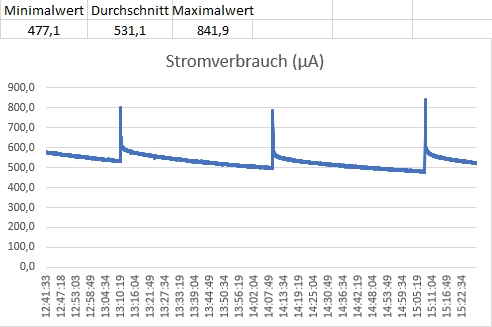

Ja, da bei den Primärzellen der Innenwiderstand im Laufe der Entladung
stark zunimmt. Da der ESP8266 nur während der kurzenen Betriebsphase
viel Energie benötigt kann der LIC in den langen Pausen wieder
aufgeladen werden.
Fast leere Alkalizellen laden den LIC noch auf eine ausreichende
Spannung auf, selbst wenn der Innenwiderstand der Zellen schon einige
zig Ohm beträgt.

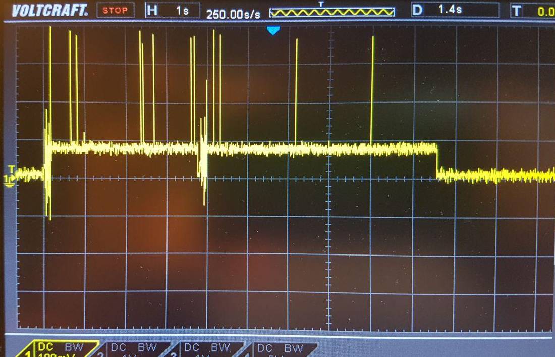

Selbst ein Strommesser in Sub-mA-Bereich kann vor dem LIC eingefügt
werden, ohne den Betrieb zu stören. Mulitmeter in diesen Strombereich
haben bekanntlich schon einen großen Innenwiderstand. Das in der Beilage
enthaltene Diagramm ist so entstanden.

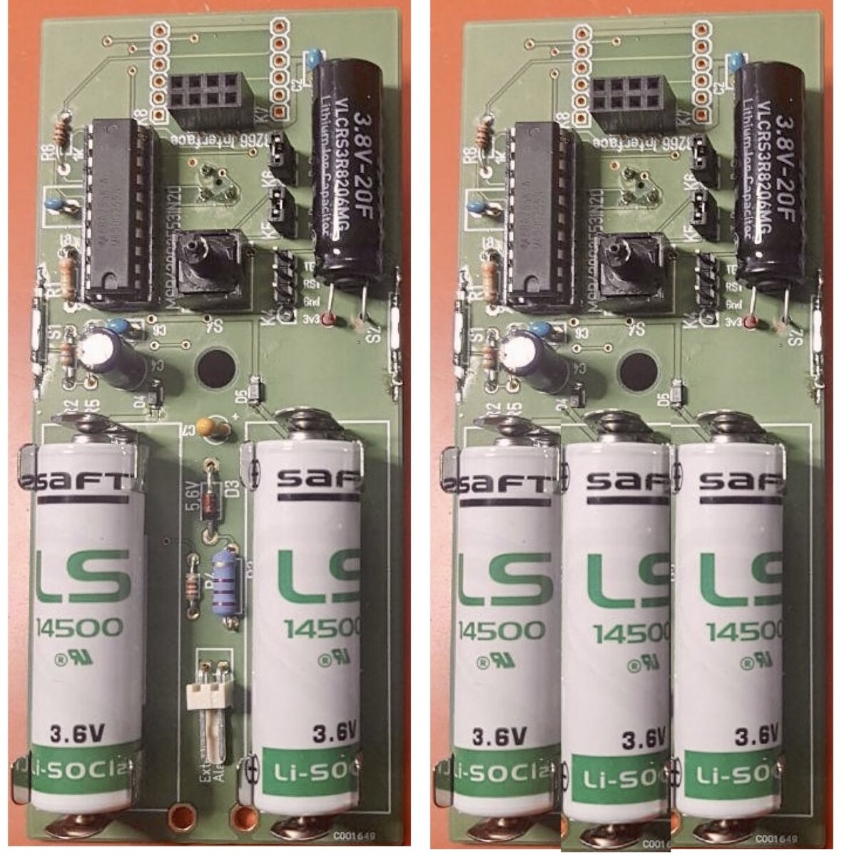

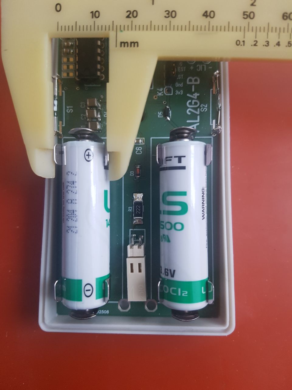

Das ist auch der Grund warum ich in meinem Melder wahlweise mit zwei
Li-SO2 parallel oder zwei Alkali seriell betreiben kann. Der Jumper K11
https://www.mikrocontroller.net/attachment/587713/AL2G4-F_SCH_1_.PDF
darf nur bei Alkalibatterien gesteckt sein. Der Betrieb von
Lithumprimärzellen mit gesteckten Jumper führt zur Zerstörung von MSP,
ESP und LIC.
Der Preis der LS14500 hängt stark von der Bezugsquelle ab:
Von 3,47€ pro Stück:
https://www.amazon.de/Saft-10er-Pack-LS14500-Batterien/dp/B08MW24XL3/ref=asc_df_B08MW24XL3/
bis 14,99€ pro Stück:
https://www.conrad.at/de/p/saft-ls-14500-spezial-batterie-mignon-aa-lithium-3-6-v-2600-mah-1-st-651153.html
Außerdem streuen Alkalizellen in ihrer Kapazität sehr stark. Ich habe
schon viel kürzer Betriebszeiten erlebt. Die Gefahr des Ausrinnens von
Alkalizellen am Ende iherer Lebensdauer ist viel größer als bei den
Lithiumprimärzellen.

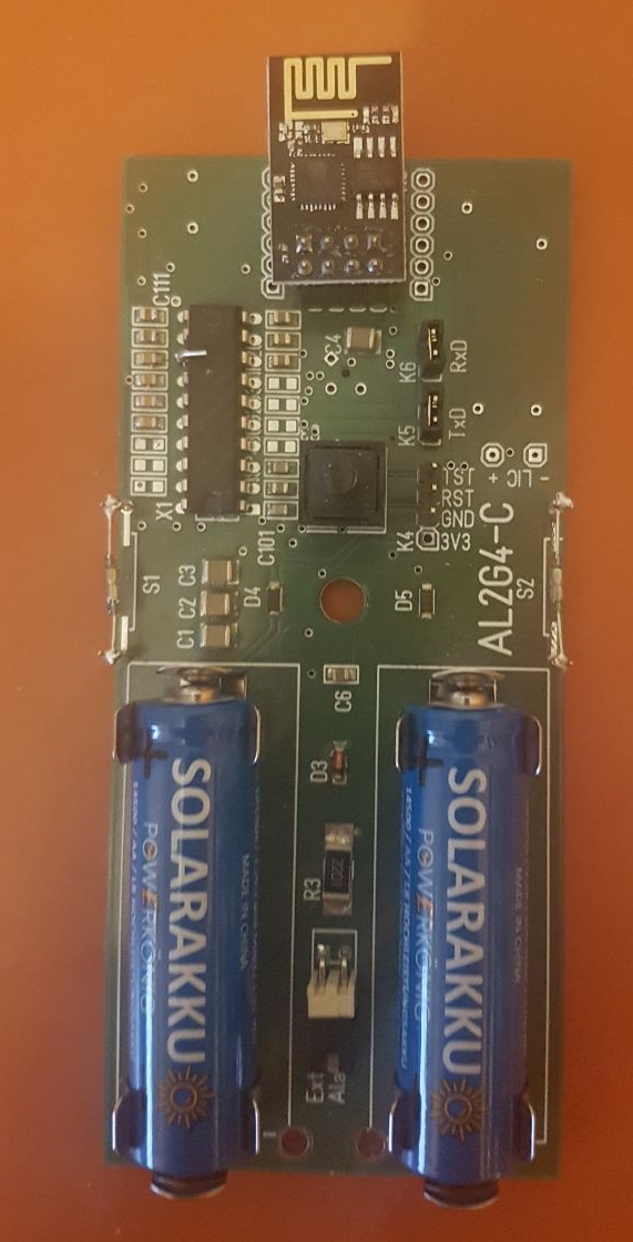

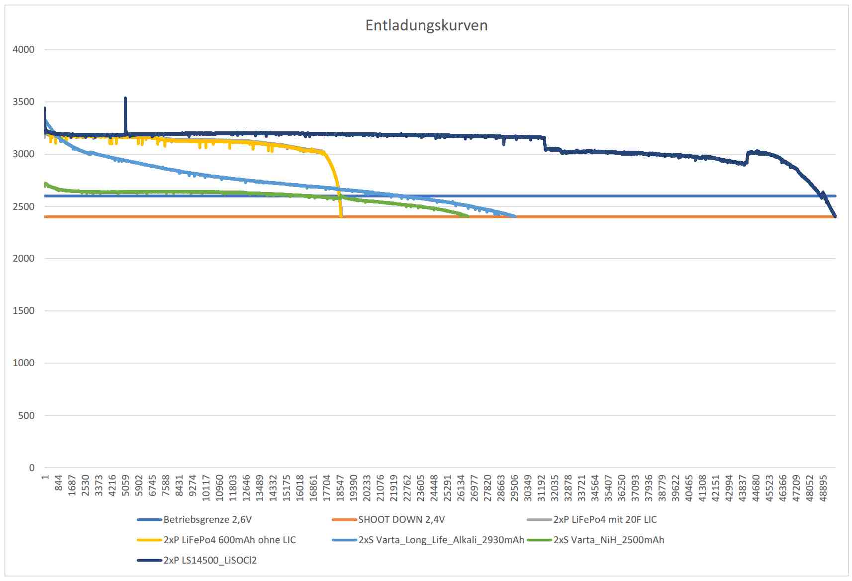

Die beiden parallelen LS1450 haben 2x2600 mAh.
3xNih in Serie haben 750mAh. Um die Laufzeit nicht durch die
Selbstentladung zu bestimmen würde ich ENELOOP verwenden.
https://de.elv.com/panasonic-eneloop-4er-pack-nimh-akkus-micro-750-mah-071501

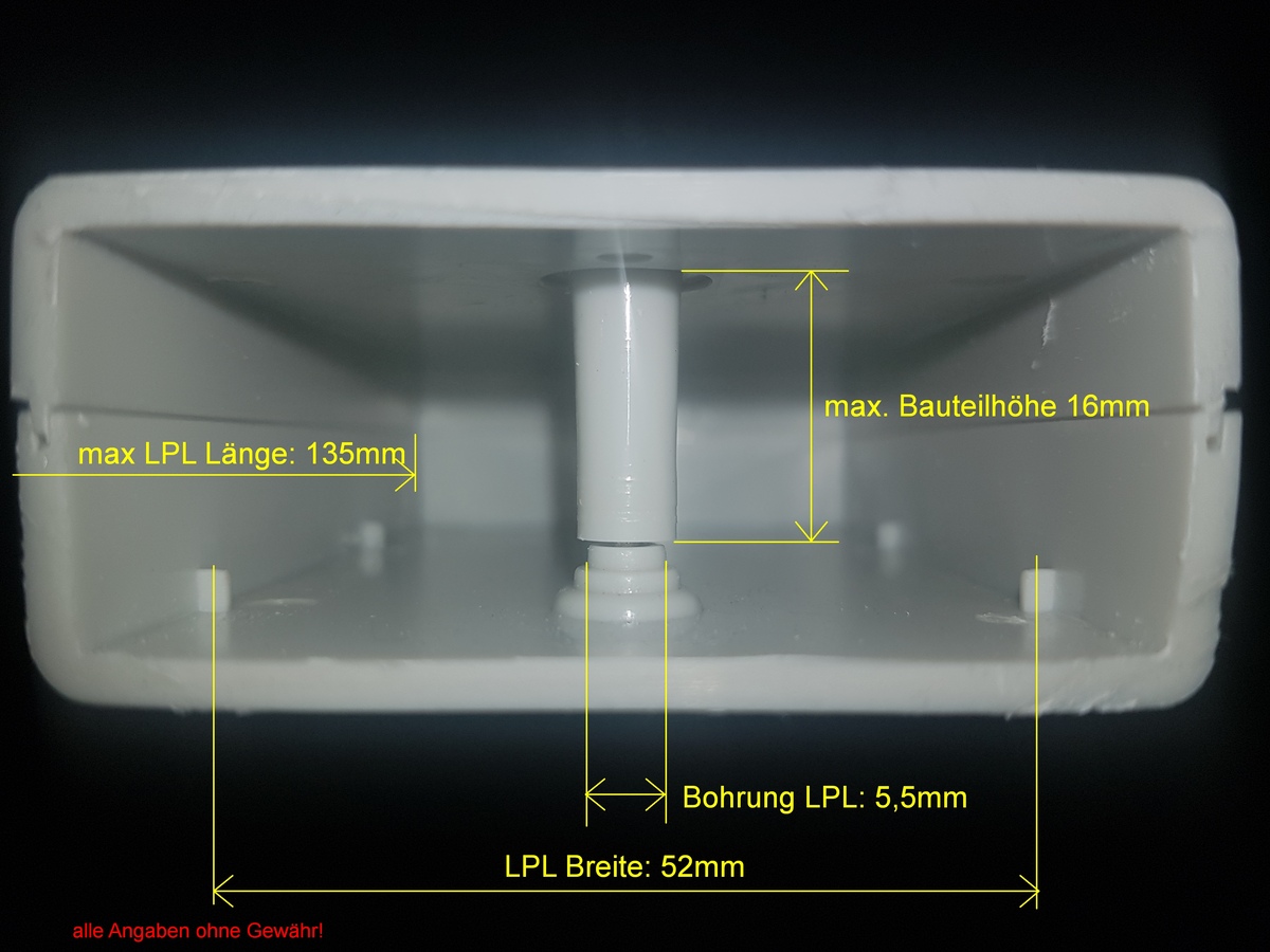

750mA würden für 43 Tage, mit Wandler noch weniger, reichen. Der

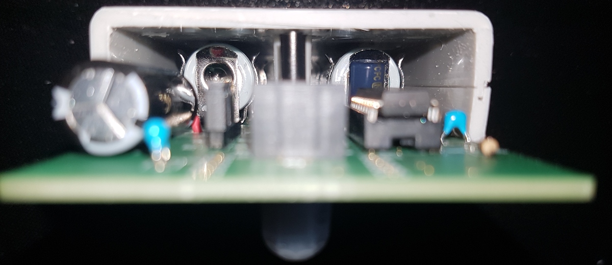

Platzbedarf für drei AA-Zellen mit Wandler ist nicht vorhanden (siehe
Beilage)

https://www.mikrocontroller.net/attachment/587724/Stromverbrauch.jpg
Der durchschnittliche Strom beträgt 0,53mA.

Nun, der ESP8266 ist ein Verbraucher, dessen Stromaufnahme, je nach
verwendetem Programm, stark schwankt.

von Jörg R. (solar77)
@Gerald (TO)
Weshalb nimmst Du nicht einen LiFePo4 Akku? Der vereint die Vorteile der
von Dir getesteten Batterien. Die Entladekurve ist recht flach, die
erhöhte kurzfristige Strombelastung ist kein Problem für ihn. Zudem ist

Das ist in erster Linie ein Platzproblem. Das Gehäuse ist vorgegeben.
https://de.elv.com/softline-gehaeuse-lichtgrau-024264
Guter Preis (0,69€) und gefällig Aussehen.
Größer als AA-Size geht wegen der Höhe <16mm nicht.
https://www.akkushop-austria.at/at/32-volt-solar-akku-lithium-ifr-14500-aa-600mah-lifepo4-akku-mit-kopf-ungeschuetzt-142-x-506mm
Ich ohne Änderungen zwei Stück mit je 600mA einbauen.
Mit 2x600mA statt 2x2600 hätte ich nur 23% der Kapazität. Das wären
64Tage.
Ich müsste alle 2 Monate die Akkus tauschen statt alle 9 Monate neue
Li-ClO2 Batterien.
Aber ich werde mir die Akkus ansehen und die Kurven in 2 bis 3 Monate
ergänzen. Danke für den Tipp.

Darum habe ich die Umschaltemöglichkeit auf Alkali vorgesehen. Auch
Jörg's Anregung wäre eine Möglichkeit.
Wenn einzelne Melder ausfallen ist das nicht so tragisch. Die
Primärzellen haben gegenüber den Akkus den Vorteil, dass Tiefentladung
keine Rolle spielt. Die Reaktion reicht nach einem Urlaub aus, eine
Tiefentladung könnte in diesem Zeitraum den Akku zerstören.
Der Unterschied zwischen Primärzelle mit 9 Monate und 2 Monate bei Akkus
bedeutet bei einem Alarmsystem mit 10 Melder:
60 Akkus pro Jahr tauschen und laden oder 14 Primärzellen pro Jahr
tauschen.
Wie sieht es denn mit LiPo Flachakkus aus, Lithium Polymer?
https://www.eremit.de/c/3-7v-lipo-akkus
Bist bei dem Gehäuse tatsächlich festgelegt?
Ja, ich habe das Gehäuse in größerer Stückzahl eingekauft und ein großer
Teil meiner "Bastelein" passiert auf dem Gehäuse und dem
Stromversorgungkonzept.
Da ich mit SMD und Heißluft arbeite, habe ich mir einen Rahmen fürs
Auftragen der Lötpaste gebaut, den ich wiederverwenden kann.
Passen würde maximal die Größe 52mmx40mmx10mm:
https://www.eremit.de/p/eremit-3-7v-2500mah-lipo-104050
Bei 2500mAh müsste ich alle 4 Monate bzw. 120Tage den Akku aufladen.
Bei 10 Melder müßte ich alle 12 Tage im Schnitt einen Akku laden. Mit
zunehmendem Alter des Akkus nimmt die Zeit ab.
Wie sieht es LiPo Flachakkus mit dem Verhalten bei Tiefentladung aus?
Welches Brandrisiko geht von dem Melder aus?

Das Problem mit der Stromversorgung des Funkmoduls ESP8266 besteht
darin, dass dieser kurzzeitig ein Spitzenstrom im dreistelligen
mA-Bereich benötigt.
https://ullisroboterseite.de/esp8266-strom.html
Hier ist der Innenwiderstand der Stromversorung der begrenzende Faktor.
Der Innerwiderstand der Zellen nimmt mit zunehmender Entladung stark zu.
Bei 1,3V Leerlaufspannung kann eine Alkali Primärzelle schon einen
erheblichen Innenwiderstand aufweisen. Dieser bewirkt eine starken
Spannungseinbruch, der den ESP8266 stört.
Abhilfe war ein 20F LIC (Lithumionenkondensor) parallel zur Batterie.
Dieser übernimmt die Lieferung des Stromes während der Stromspitzen.
Ohne LIC ist bei Alkalizellen spätestens nach 14 Tagen Schluß. Mit LIC
nach 233 Tagen. Ich werde einmal den Innenwiderstand der Alkali bei 1,3V
messen.
Falk B. schrieb:
> Ob man den wirklich braucht? Der ist RIESIG!
Nein, diese hab ich bei einem Abverkauf günstig erst gekauft.
Bei Li-SOCl2 reichen 4x 100uF Mehrschichtkondensatoren, bei Alkali
brauchts wesentlich mehr.
Ein Vorteil ist, ich kann die Battern tauschen ohne, dass das Systen
resetiert.
Nachteil: der LIC verträgt keine Tiefentladungen.

Vor 3,4 Jahren bei Conrad 1663719 um 7,95€
Ich habe 12 Stück seit über 3 Jahren durchgehend in Betrien ohne
Ausfälle.

Ersatz wäre der VMF706M3R8 70F/3,8V. Dieser hat den gleichen DC-ESR
250mOhm und ist dabei kleiner und preiswerter. Der Leckstrom ist statt
2μA 8μA.
https://mou.sr/3JW2rkM

https://www.akkushop-austria.at/at/energizer-ultimate-lithium-batterie-10er-box-energizer-aa-batterie-15-volt-batterie-energizer-ultimate-lithium-aa-3100mah
Energizer Ultimat 1,5V => 3,0V/3100mAh  2x 2,39€ = 4,78€ =>
4,78*2700/3100=4,16€

Ever 14500 Li-SOCl2 3,7V/2700 => 2,25€, beim großen A bei 3,41€, beim
großen C bei über 11€
https://geizhals.at/saft-ls-14500-mignon-aa-a1616209.html
Der Vorteil bei 14500 Li-SOCl2 ist, dass ich zwei Stück einbauen kann
und so das Tauschinterall verdopple.

Das stimmt natürlich, LI-SOCL2 hat eine höhere Energiedichte. Allerdings
ist die Parallelschaltung potentiell problematisch, Tadiran schreibt
dazu z.B. das:
https://tadiranbatteries.de/wp-content/uploads/2021/05/Technical-Brochure-LTC-Batteries.pdf
> Parallel connection should be avoided when designing battery compartments.
However, if required, the battery manufacturer shall be contacted for advice.
In dem PDF wird beim Aufbau von Batteriepacks viel mit Dioden gearbeitet
damit auf keinen Fall eine Batterie bzw. ein Strang von dem zweiten
parallelen Strang geladen wird.
Und ja diese Batterien können im Fehlerfall ziemlich üble Gase
freisetzen, da sollte man die Empfehlungen zur Sicherheit durchaus
ernstnehmen.
von Alfred B. (alfred_b979)
Dann wäre diesem Problem mit zwei Schottkys statt einer
- gemeint ist natürlich jew. Serienschaltung mit Zelle,
also nur (-)-Pole und Dioden-Kathoden verbunden -
folglich aber beizukommen...?
(@Geku nutzt ja bei Verwendung von Li-SOCl2 bisher eine
Schottky, falls da ich richtig aufgepaßt habe. Statt der
etwas stärkeren (die den C-Aufladestrom zweier Li-SOCl2
verträgt) also zwei nur halb so starke Schottkys.
Bei der Betrachtung ergäbe sich folglich nicht nur eine
Diode sondern Antireihenschaltung zweier als "Hindernis".)

LiFePO4 werden doch nicht tiefentladen wenn die Schaltung bei 2,6V
aufhört zu funktionieren und dann nicht in einen unkontrollierten
Zustand geht und mehr als Ruhestrom zieht (BOD gibts ja wohl?).
Bleibt halt nur die geringere Kapazität von 14500 LiFePO4 von ~600mAh
pro Zelle, aber die kann man wiederum problemlos parallelschalten.
~47 Tage pro Zelle, bei nutzung des Platz wie bisher für 2 Zellen also
~3 Monate Betriebsdauer. Auch garnicht mal soo teuer im Vergleich mit
Li-SOCl2 und wenn man eben wiederaufladbar mit einbezieht sogar deutlich
günstiger. Sagen wir sie leben nur 5 Jahre (entsprechend 20 Ladezyklen),
weil bei der Anwendung die Zyklenzahl keine Rolle spielt gegenüber der
zeitliche Alterung. Da man in der Zeit ~6 Li-SOCl2 bräuchte wäre die
LiFePO4 günstiger wenn sie weniger als das kostet.
Ich hab jetzt LiFePO4's für <6€ gesehen in realistischen Stückzahlen (ab
8 St.), das ist ja mehr als auf Augenhöhe mit Li-SOCl2 für 1,45€ bei 800
St. oder realistischer 1,85€ bei 50 St. (oder wer legt sich 200 oder gar
800 davon auf Halde?)...
Der ESP8266 geht bei Unterspannung in einen Störzustand, der viel Strom
verbraucht. Da dieser von einem Mikrocontroller von der Spannung
weggeschaltet werden kann, ist diese Problem lösbar und die
Tiefentladung vermeidbar.
Die Schaltung ist für eine Parallelschaltung ausgelegt, damit lässt sich
eine Gesamtkapazität von 1200mAh erreichen.
Mit zwei Li-SOCl2 Batterien mit einer Gesamtkapazität von 5200Ah sind 9
Monate Betrieb erreichbar. Mit 1200mAh wären es dann 2 Monate.
Vom Preis wären die Akkus unschlagbar, wenn nicht das lästige Tauschen
und Aufladen wäre. Zumal sich das Intervall mit dem Alter der Akkus noch
verkürzt.
Hallo Gerald,
ist die Platine Final? Du hättest ja eigentlich noch ganz schön Platz
für weitere Batterien/Akkus wenn die Bauteile auf der Platine anders
angeordnet wären.
Geht es Dir bei der gewünscht möglichst langen Laufzeit weil die Geräte
schlecht erreichbar sind?
Jörg R. schrieb:
> Hallo Gerald,
> angeordnet wären.
Beim "Basteln" ist nichts final. Das System funktioniert seit drei Jahre
recht zuverlässig (kein einziger Ausfall außer den Batterien).
362502 Betriebstunden bei 9 Melder und 94 Batterien
Am Anfang war der Batterieverbrauch durch Stromausfälle größer. Daher
nur ein Schnitt von 320 Tage für zwei Batterien. Das System ist so
konzeptiert, dass die Melder solange senden bis diese an die
Alarmzentrale abgesetzt werden konnten. Soll die Gefahr von
Jammer-Angriffe reduzieren.
Von 386.847 Telegramme mussten 24334 wiederholt werden.
(13% bei hoher, 0,8% bei geringer WLAN-Dichte)
Wie könnte mehr Platz für Batterien eingespart werden?
Man muss aufpassen, das der WLAN Funk die Elektronik nicht stört.
Ein Ziel könnte sein, all SMD auf die Unterseite zu bringen und den WLAN
Modul auf der Oberseite.
Ziel ist ein möglichst hohe Laufzeit mit einem Batteriesatz und geringer
Aufwand im Betrieb.
> Wichtig wäre den Stomverbrauch zu senken. Da gibt es noch ein
> Einsparungspotential. Wenn's interessiert dann kann ich das noch genauer
> ausführen.
Eigentlich müsste eine 3te Batterie passen. Die Bauteile zwischen den
Batterien Stand jetzt kann man gut anders platzieren.
Du solltest aber tatsächlich erstmal versuchen den Stromverbrauch weiter
zu minimieren. Mein Bestreben wäre auch nach wie vor mit Akkus zu
arbeiten, selbst wenn ich neue Gehäuse kaufen müsste. Die Batterien sind
auf Dauer teurer.
- der Platz würde sich knapp ausgehen: 3x16mm=48mm bleiben 2mm zwischen
den Batterien
- die Entnahme der Batterien wird schwieriger
- drei Batterien dürfen 3,7V nicht überschreiten
- Spannungswandler kommt aus Gründen der Effizienz und der Störstrahlung
nicht in Frage.
- es gibt eine Durchbruchsstelle im Gehäuse für Stecker, darum Stecker
mittig platziert
- bei drei Batterien in Serie bestimmt die Schwächste die Betriebsdauer
- die unten platzierten Batterien bilden ein Gegengewicht zur Antenne an
der Oberseite
welche Batterien oder Akkus würden diese Bedingungen erfüllen:
Arbeitsbeteich: 2,6-3,7V bzw. 3x 0,86-0,9V?
> auf Dauer teurer.
Dem kann ich nur voll zustimmen.
Im Jahr über 100€ kosten für Li-SOCl2 sind zu viel, obwohl sie
zuverlässig auch bei niedrigen Außentemperaturen funktionieren.
Interessant wären LiFePo4 Akkus im AA Format.
Die gehen von 3,6 auf 2V runter (eigentlich idealer Spannungsverauf).
Die haben leider nur 600mAh.
To-do-Liste wäre:
- Energieeinsparung durch Software (Funkmodulansteuerung)
- Abschaltung der Funkmodulaktivierung unter 2,4V
All dies würde ohne Änderungen in der HW möglich sein. Der Funkmodul
wird in den Ruhepausen schon jetzt mit einem FET abgetrennt. Die
Spannung wird während des Sendebetriebes (unter Last) schon jetzt
gemessen.
Derzeit wird vor dem Senden der Funkmodul ESP8266-01 immer komplett neu
initalisiert und die eigene IP-Adresse über DHCP neu angefordert.
Die eigene IP-Adresse müsste im ESP gespeichert werden und nur beim
ersten Mal bzw. nicht Erreichen der Alarmzentrale über DHCP angefordert
werden.
Dies würde einiges an Energie, aber auch an Reaktionszeit sparen.
Zwei Akkus parallel (2x600mAh) gehen mit der derzeitigen HW schon,
1800mAh wären denkbar. Mit der Energieeinsparung kommt man vielleicht zu
einer braucharen Betriebsdauer.

Falk B. schrieb:
> WAS meldet das Ding denn eigentlich wie oft, mit wieviel Daten und vor
> allem WARUM?
- 2023-02-11 13:33:08 68:c6:3a:ea:d0:81 -...-T G 16oC 2534mV 2497mV 4
- 2023-02-11 14:31:43 68:c6:3a:ea:d0:81 -.P.-T G 16oC 2534mV 2497mV 5
- 2023-02-11 15:30:31 68:c6:3a:ea:d0:81 -...-T G 16oC 2534mV 2497mV 6
- 2023-02-11 16:28:53 68:c6:3a:ea:d0:81 -..E-T G 16oC 2534mV 2497mV 7
- 2023-02-11 17:27:29 68:c6:3a:ea:d0:81 -...-T G 17oC 2531mV 2497mV 8
- 2023-02-11 17:56:58 68:c6:3a:ea:d0:81 -.R.-. G 17oC 2489mV 2497mV 9
- 2023-02-11 17:57:10 68:c6:3a:ea:d0:81 -...-. G 17oC 2474mV 2497mV 10
- 2023-02-11 18:55:43 68:c6:3a:ea:d0:81 -L..-T G 17oC 2441mV 2497mV 11
- 2023-02-11 19:54:17 68:c6:3a:ea:d0:81 -...-T G 17oC 2423mV 2497mV 12
Es werden MAC, Sensordaten [L] Reedkontakt-Links, [R]
Reedkontakt-Rechts, [E] Kontakt Extern, [P] PIR, Meldertemperatur,
Versorgungsspannung, Spannung externer Eingang und Telegrammnummer
übertragen.
Grund: Objektüberwachung, wie Türen, Fenster, Zugänge etc.
Falk B. schrieb:
> 1,3s/h sind 0,36 Promille. Hast du mal die Stromaufnahme in den
> verschiedenen Zuständen gemessen? Also beim Senden/Empfangen und im
> Schlafzustand?
Konnte auf 100 bis 300μA, je nach Anzahl der Sensoren gesenkt werden.
Umstieg von internen Pullups auf externe mit 1MOhm.
von Falk B. (falk)
Gerald K. schrieb:
>             4,9 KB
Dein Bild hat Briefmarkengröße! 135x90 Pixel!

Ich habe das Layout für eine zweite Funkmodulvariante ausgelegt. Diese
arbeitet im 686MHz Band. Es kann anstelle des ESP8266-01 der Modul
MRF89XAM8A https://mou.sr/3IklDYr eingesetzt werden. Ich habe mich in
die Programmierung der Register eingearbeitet und Reichweitentests
durchgeführt.
Vorteile gegenüber ESP8266 WLAN:
- größerer Spannungsversorgungsbereich  min. 2,1V statt 2,6V, besser
Ausnutzung der Batterien
- um einen Faktor 10 geringerer Spitzenstrom, damit auch weniger
Energieverbrauch
- größere Reichweite (geringere Dämfung durch Wände bei 686MHz)
- geringere Funkverkehrsdichte im ISM Band, 1% Beschränkung des
Sendebetriebs
- integrierte Sicherheit durch Whitening
Nachteile gegenüber ESP8266 WLAN:
- Alarmzentrale (Raspberry Pi) benötigt ebenfalls  den Funkmodul
MRF89XAM8A
- Infrastruktur des WLAN-Netzwerkes (z.B. Router und Repeater) kann
nicht genutzt werden
- Datenübertragung ist nicht im WLAN versteckt.
- WLAN-Verschlüsselung kann nicht benutzt werden
- Software-Einbindung des Funkmoduls ist wesentlich aufwendiger
(Registerprogrammierung)
- aufwendigere Entwicklung

Ich habe jetzt den Test mit zwei NiH **Eneloop** von Panasonic
gestartet:
Batterietausch 2023-02-13 2x NiH Eneloope
2023-02-13 09:27:52 68:c6:3a:ea:d0:81 E..... P 16oC 2573mV 2456mV 0
2023-02-13 10:26:30 68:c6:3a:ea:d0:81 -...-T G 16oC 2737mV 2497mV 1
Die Versorgungsspannung liegt mit 2,737V um 137mV über dem Minimum von
2,6V für den ESP8266-01.
Bin gespannt wie lang es dauert bis die 2,6V unterschritten werden und
wie lange ein Betrieb möglich ist.
Die Eneloop hat eine minimale Kapazität von 1900mAh.
https://www.akkuline.de/test/panasonic-eneloop-aa-test-messung
Es gibt die Eneloop pro mit 2500mAh:
https://www.panasonic.com/global/energy/products/eneloop/de/faq.html

In dem Diagramm oben habe ich einen Idle-Strom von ca. 500 µA abgelesen.
Wenn das kein Messfehler ist dann braucht das schon (völlig ohne
Sendebetrieb) ca. 4.38 Ah pro Jahr, passt also ganz gut zusammen mit der
gemessenen Batterielaufzeit. Mögliche Ursachen wären:
* Stromverbrauch des Sensors, laut Datenblatt ist der AMN31112J ein
"Economy"-Modell aber nicht die Stromspar-Version. Und die normale
Version hat einen Verbrauch von bis zu 300 µA, also immerhin 2.6 Ah pro
Jahr. Der Stromspar-Sensor würde dagegen nur maximal 60 µA brauchen.
* Niederohmige Pull-Ups, 3V / 2.2 kOhm ist immerhin 1.36 mA, falls einer
der Reed-Schalter im Betrieb für eine signifikante Zeit geschlossen ist
dann zieht das auch die Batterie leer. Könnte man problemlos deutlich
hochohmiger machen, z.B. 22-47kOhm, gegebenenfalls auch noch mehr wenn
man eventuelle kurzzeitige Störungen mit einem Kondensator oder per
Software wegfiltert.
* Leckstrom im LIC-Kondensator (am besten einfach messen nach einigen
Stunden an konstanter Spannung). Hatte mal einen Superkondensator
(allerdings kein LIC) mit einem Leckstrom deutlich über 10 mA. Ohne
Messung würde ich auch Angaben aus dem Datenblatt nur eingeschränkt
vertrauen, Alterung spielt da eventuell auch eine Rolle.
* Power-Management des µC, da kann man auf jeden Fall einiges falsch
machen.
* Mosfet-Abschaltung des ESP ist auf jeden Fall eine gute Idee. Könnte
aber theoretisch sein dass durch einen der IO-Pins (und interne
Schutzdioden im ESP) doch eine Verbindung zu GND hergestellt wird und
Strom verbraucht wird. Also noch mal (per Oszi) messen oder die Software
durchchecken ob die Pins alle konstant auf High (oder Input) stehen wenn
der ESP aus ist.
Danke für die sehr gute Analyse!
Ursprünglich verwendete ich die internen Pullups des MSP430G2553 mit
47kOhm.
Bei geschlossenem Kontakt werden 560mAh im Jahr verbraucht. Meist wird
nur ein Kontakt von den drei Kontaken benutzt. Trotzdem zu viel!
Der PIR braucht 2,2Ah pro Jahr und ist per Konfiguration wegschaltbar.
Die Stromsparvariante mit 6μA würde einiges bringen.
Der MSP430G2553 spielt beim Stromverbrauch eine untergeordnete Rolle und
kann vernachlässigt werden.
Die 500μA beziehen sich auf den ersten Wurf mit den internen Pullups.
Die Pullups wurden auf 1MOhm vergrößert. Dadurch reduziert sich der
Stromverbrauch von 560mAh auf 26mAh. Eine nicht unerhebliche Einsparung
an Energie, aber es musst jeder Eingang mit einem Filter versehen werden
um Störungen durch den WLAN-Funk zu unterdrücken.
Der LIC hält gut seine Spezifikation ein und bewegt sich im niedrigen
einstelligen μA-Bereich. Wichtig ist die Tiefentladung des LICs zu
vermeiden. Lagerung entweder ohne LIC, oder MSP430G2553 mittels Jumper
auf Dauerreset gehalten, sowie Batterien eingebaut.
Stromverbrauch des ESP8266 siehe Beilage (100mA/Teilung). Die 0,32Ah
sind gut abgeschätzt.
Durch dynamischen Umstieg von DHCP auf statische IP lässt der
Stromverbrauch halbieren (~0,16Ah pro Jahr).
Jakob L. schrieb:
> Ich glaube nicht dass die Eneloops sehr lange durchhalten, der
> Spannungsverlauf ist zwar relativ flach aber irgendwann wird es doch
> unter den Schwellenwert fallen wenn es schon bei vollen Akkus so knapp
> ist.
Zwischenergebnis nach 24h:
Batterietausch 2023-02-13 2x NiH Eneloope 1900mAh
2023-02-13 10:50:02 68:c6:3a:ea:d0:81 -.R.-. G 16oC 2731mV 2497mV 2
2023-02-13 10:50:06 68:c6:3a:ea:d0:81 -...-. G 16oC 2725mV 2497mV 3
2023-02-13 11:48:44 68:c6:3a:ea:d0:81 -...-T G 17oC 2734mV 2497mV 4
2023-02-13 12:47:21 68:c6:3a:ea:d0:81 -...-T G 16oC 2734mV 2497mV 5
2023-02-13 13:45:59 68:c6:3a:ea:d0:81 -...-T G 16oC 2734mV 2497mV 6
2023-02-14 09:18:23 68:c6:3a:ea:d0:81 -...-T G 16oC 2725mV 2497mV 26
2023-02-14 10:17:01 68:c6:3a:ea:d0:81 -...-T G 16oC 2728mV 2497mV 27
2023-02-14 11:15:38 68:c6:3a:ea:d0:81 -...-T G 17oC 2728mV 2497mV 28
2023-02-14 12:14:15 68:c6:3a:ea:d0:81 -...-T G 16oC 2725mV 2497mV 29
2023-02-14 13:12:53 68:c6:3a:ea:d0:81 -...-T G 17oC 2725mV 2497mV 30
Innerhalb von 24h ist die Spannung um ca. 10mV (2734-2725mV) abgesunken.
100mV nach 10 Tage? Dann müsste nach 14 Tage die unterste Spannung von
2,6V erreicht sein. Nach einem Monat wird der Betrieb mit zweier 1900mA
Eneloop zu Ende  sein.
Umgekehrt sollte die Zeit bei 1900mAh und 500μA 3800h => 150 Tage sein.
Das zeigt, dass nur ein kleiner Teil der Kapazität genutzt werden kann.
Ich bin auf das tatsächliche Verhalten gespannt.

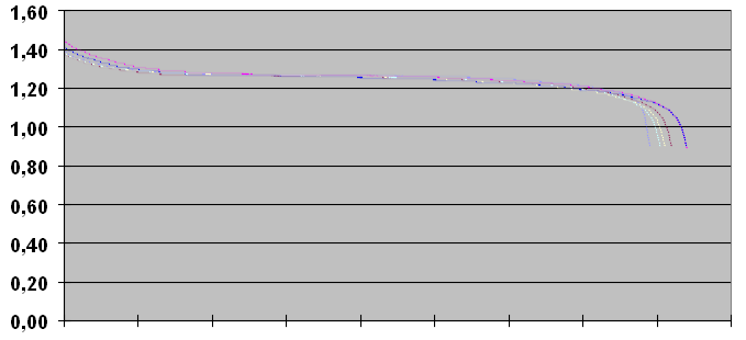

von Manfred (Gast)
> 2,6V erreicht sein.
Das meinst Du nicht wirklich ernst?
Ich kopiere mal typische Entladekurven aus eigenen Messungen. Waren zwar
keine eneloop, aber tendenziell sehen alle so aus. Wenn Du Deine Messung
bis zum Ende fährst und die Werte graphisch darstellst, wird das sehr
ähnlich werden.
Du kannst anhand Deiner Spannung ziemlich genau garnichts vorhersagen.
Du bist noch in der Anfangsphase, nach einer Weile sollte dann die
Spannung geringer absinken. Irgendwann geht es dann zügig runter und
aus.
> er wiederaufladbar, also Nachhaltig.
Li-SOCl2 Batterien (2x 2,6Ah) funktionieren ca. 290 Tage = 9 Monate
Alkali Batterien 236 Tage = 7,8 Monate (unter Einhaltung >=2,6V 132 Tage
= 4,4 Monate)
Erstaunlich ist, dass die Alkalibatterie lange mit der Li-SOCl2
Batterien mithalten können, obwohl die Alkali in Serie geschaltet werden
und deren Kapazität deutlich kleiner ist.
Ich vermute, dass durch die kleinere Spannung gegenüber der Li-SOCl2,
der Stom für den Melder bedeutend kleiner ist. Trotzdem ist die
Betriebsdauer nur die Hälfte der Li-SOCl2 Primärzelle. Der Preis ist auf
jeden Falle günstiger.
Bei den Akkus Eneloop (2,5Ah) und LiFePo4 (2x 600mAh) wird es sich noch
zeigen.
Die Eneloop ist von Anfang an knapp über der unteren Grenze der
Spannungsversorgung und wird damit ausscheiden. Mal sehen wie lange sie
durchhalten.
Die LiFePo4 Akkus schlagen sich gut. Sie starten mit einer brauchbaren
Spannung 3,2V. Da zwei Akkus, entkoppelt durch Schottkydioden, parallel
läufen stehen 2x600mAh = 1,2Ah zur Verfügung. Auf den 20F
Lithium-Ionenkondensator kann verzichtet werden, da dieser Akkutyp einen
kleinen Innenwiderstand aufweist und nicht den bei der Li-SOCl2 Batterie
üblichen Spannungseinbruch am Belastungsbeginn besitzt.
Die Lösung mit den zwei LiFePo4 Akkus hat nur die halbe Kapazität
gegenüber den zwei LI-SOCl2 Batterien.
Also sollten 4,5 Monate Laufzeit erreichbar sein. Das entspricht in etwa
der Alkali Lösung, wenn man die Spezifikation >=2,6V einhalten will.
Wenn der Effekt der geringeren Stromaufnahme wie bei den Alkalis auch
hier zurifft, dann könnten die 4,5 Monate sogar überschritten werden.
FAZIT: die LiFePo4 Akkus düften sich als beste Lösung herausstellen
Vorteile:
- geringere Kosten, da aufladbar
- keine Abschläge bei der Sicherheit, da die Zellchemie nicht
brandgefährlich ist
- gute Haltbarkeit bzw. hohe Zyklenzahl
- guter Spannungsbereich für MSP und ESP
- geringe Selbstentladung

Es wurden für den Melder AL2G4 (MSP430G+ESP8266-01) verschiedene
Batterien und Akkus getestet. Um die Testzeit abzukürzen wurde eine
Rückkopplungsschleife zwischen dem externen Eingang des Melders und dem
Ausgang der Alarmzentrale gebildet. Es wurden im Schnitt alle 5 Sekunden
ein Telegramm (UDP-Paket) gesendet und empfangen.
Alle Batterien hatten die Bauform AA. 1,5V Zellen wurden in Serie
(doppelte Spannung), 3V Zellen parallel geschaltet (doppelte Kapazität).
- 2xP LiSOCl2 LS14500 2x 2,6Ah hielten am Längsten durch, 49.692
Meldungszyklen (dunkelblaue Kurve)
- 2xS Alkali "Varta Long Life" 2,93Ah mit 29.565 Meldungszyklen
(hellblaue Kurve)
- 2xS NiH Varta 2,5Ah mit 26.603 Meldungszyklen (grüne Kurve)
- 2xP LiFePo 2x 0,6Ah mit 18.671 Meldungszyklen (gelbe Kurve), 18.621
Meldungszyklen ohne LIC (graue Kurve)
Die blaue horizontale Kurve kennzeichnet das Verlassen des
spezifizierten Betriebsspannungsbereiches von 2,6V des ESP's.
Die orange horizontale Kurve ist die Betriebsgrenze von 2,4V, der MSP430
schaltet den Betrieb in einen dauerhaften Schlafzustand um eine
Tiefentladung der Akkus zu vermeiden.
FAZIT:
Mit allen Batterien und Akkus könnte der Betrieb bis zur Abschaltung bei
2,4V aufrecht erhalten werden.
Im praktischem Einsatz erreicht man mit zwei parallel geschalteten
LS14500 10 bis 11 Monate.
NiH verlauft die meiste Zeit knapp oberhalb der minialen
Betriebsspannung des ESP's.
Die zwei in Serie geschaltet Alkalibatterien schlugen sich überaschen
gut und erreichten fast die halbe Lauzeit der teuren LiSOCl2
Primärzellen.
Unerklärt bleiben die Spannungsspitze (mehrere Messwerten am Beginn) und
der Spannungseinbruch im letzen Drittel der Laufzeit der LiSOCl2
Prinärzellen. (Ursache: Parallelschaltung der Zellen über
Schottky-Entkopplungsdioden?)

Mit zwei LS14500 LiSOCl2 Primärzellen 2x2,6Ah komme ich knapp ein Jahr
durch. Ich habe den MC Takt von 12 MHz auf 8 MHz reduziert.(im
Schlafmodus 1 MHz). Der durchschnittliche Strom bewegt sich jetzt
zwischen 400 und 500μA.
Die Spannung zwischen 2,5 und 2,7V.
Ich habe auch zwei LiFePo4 AA mit 2x 0,6Ah in Betrieb. Diese könnte ich
mit Solarzellen aufladen.
Gute Idee, da tauchen ein paar Fragen auf:
- welche Lichtverhältnisse sind erforderlich? Indoor/Outdoor?
- welchen zusätzlichen Schaltungsaufwand braucht man um die LiFePo4
sicher aufzuladen? (wahrscheinlich müsste ich in einem zweiten
Meldergehäuse die Ladeschaltung unterbringen)
- welche Fläche müsste die Solarzelle besitzen?
- welche Spannung sollte die Solarzelle liefern?
Ich könnte auf den zweiten Akku verzichten und an dieser Stelle die
Ladeschaltung unterbringen. Volumen einer AA-Zelle
