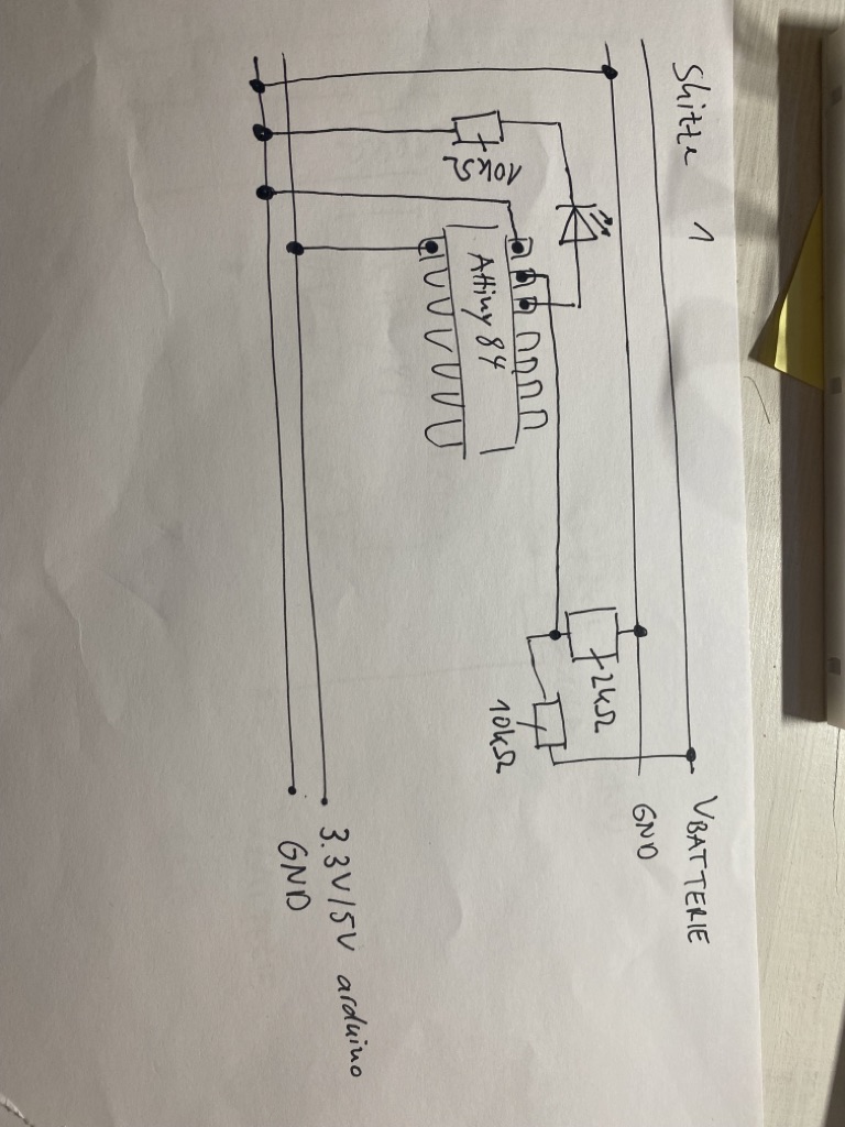

Ich arbeite derzeit an einem Projekt in welchem die Spannung einer 18650
Lithium Ionen Batterie von einem Attiny84 gemessen und beim
Unterschreiten einer gewissen Spannung (ca. 3.3-3.5V) eine LED
aufleuchten soll, um anzuzeigen, dass der Akku bald leer ist.
Funktionieren tut das ganze derzeit aber leider nur solange der Attiny84
durch eine zweite Spannungsquelle, in meinem Fall durch die 3.3V
beziehungsweise 5V eines Arduino Nanos mit Energie versorgt wird (siehe

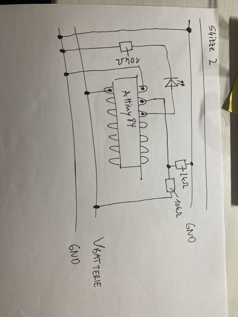

Skizze 1). Sobald die Batterie als Spannungsquelle für den Attiny84
genutzt wird funktioniert es nicht mehr (siehe Skizze 2). Vom Internet
konnte Ich bereits lernen dass ein Spannungsteiler genutzt werden muss,
da die Versorgungsspannung des Attiny84 nicht gleich der zu messenden
Spannung des Attiny84 entsprechen darf, funktionieren tut es derzeit
allerdings trotzdem nicht. Wie schaffe Ich es Skizze 2 zum Laufen zu
bringen, sodass auf den Arduino als Spannungsquelle verzichtet werden
kann? Kann mir jemand weiter helfen?
MfG
Gerrit

Dann hast du was falsches gelernt.
Der Tiny kann sehr wohl seine Versorgungspannung messen.
Zumindest die Distanz von interner Referenz zu Vcc.
Wie viele weitere AVR das auch können.
Ohne all externen Bauteile/Spannungsteiler.

ich fürchte, du verwendest die Versorgungsspannung als Referenz zum
messen. Da die Versorgungsspannung im selben Maß absinkt wie deine
Spannung im Spannungsteiler funktioniert das nicht. Verwende die Interne
Referenz oder eine externe wie die lm336-xx dann funktioniert das.
von Georg M. (g_m)
Measure VCC/Battery Voltage Without Using I/O Pin
https://ww1.microchip.com/downloads/en/Appnotes/00002447A.pdf

Vielleicht so? Die LED leuchtet bei weniger als 3.3V. Bei mehr als 3.3V
braucht die Schaltung max. 1.2µA.

Das ist schon richtig!
Nur muss er nicht über einen Pin irgend eine geteilte VCC messen,
sondern den Wert der internen 1.1V - Referenz; hier mit MUX(5:0) =
0b100001!
Und dann ein wenig rechnen ...
Der ganze Aufwand ist (fast) nur Programmcode. Fast: die interne
Referenz ist zwar stabil aber nicht genau. Wenn es genau sein muss, dann
wird man es für das Prozessorexemplar kalibrieren müssen.
Sollte da drin zu finden sein:
